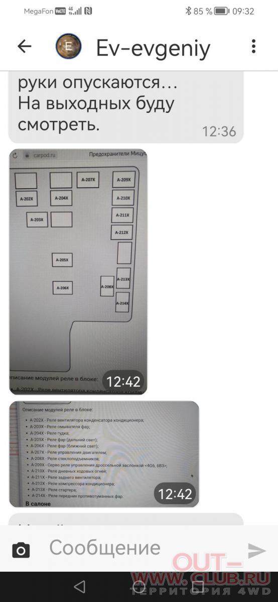

coma01
Сообщений: 273
По умолчанию Re: Проблемы с работой системы кондиционирования.
Поменял местами реле кондёра на реле сигнала и кондёр заработал. А сигнал пропал)))
Зря только перед этим доп.вентилятор установил.
И хорошо что до муфты не дошел, а мысли были такие)))
