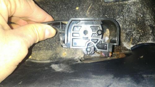

Сегодня обнаружил, что тоже не открывается люк. Почитал эту тему и начал с обследования открывашки в салоне, обнаружил, что выскочил тросик. Решил попробовать сам с WD'шкой. Сломал биту + частично сорвал резьбу, перематерился, т.к. был сухой... благо шараж-монтаж рядом был. итого: 5 минут + новый болт = 300 рублей. Надо было сразу к ним ехать

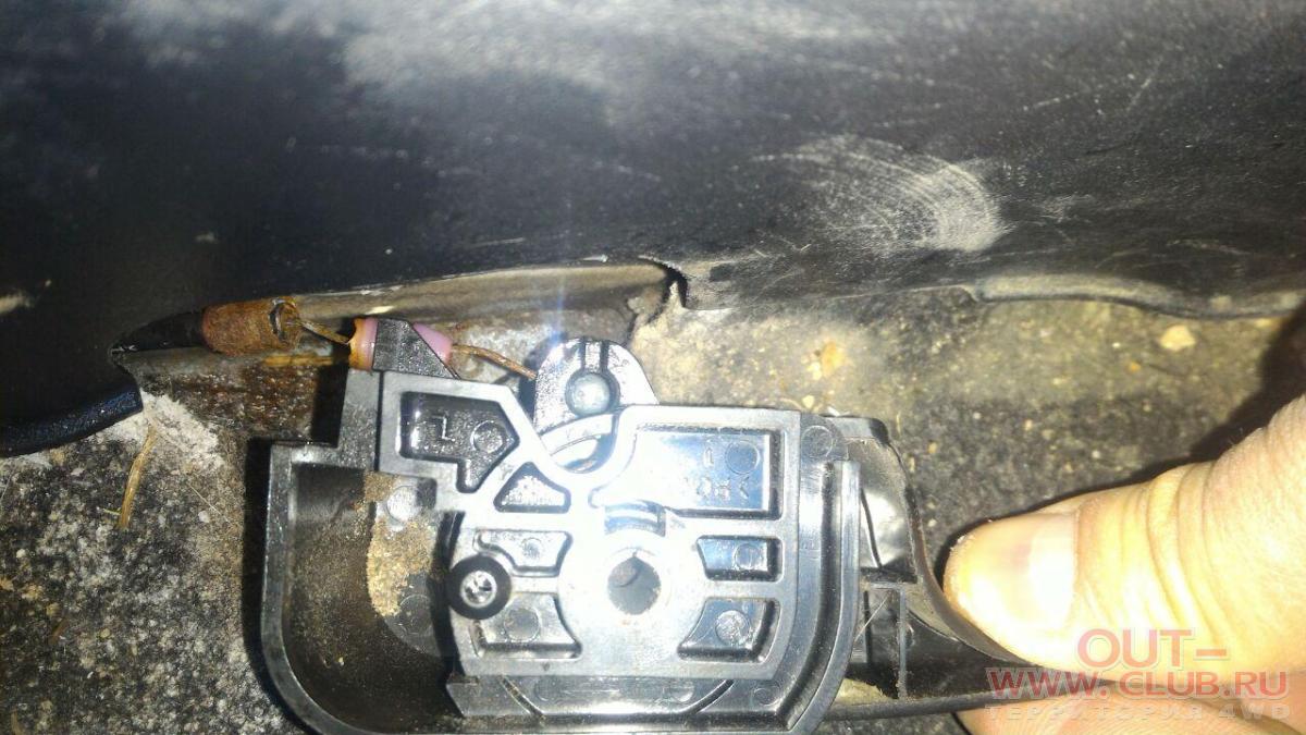

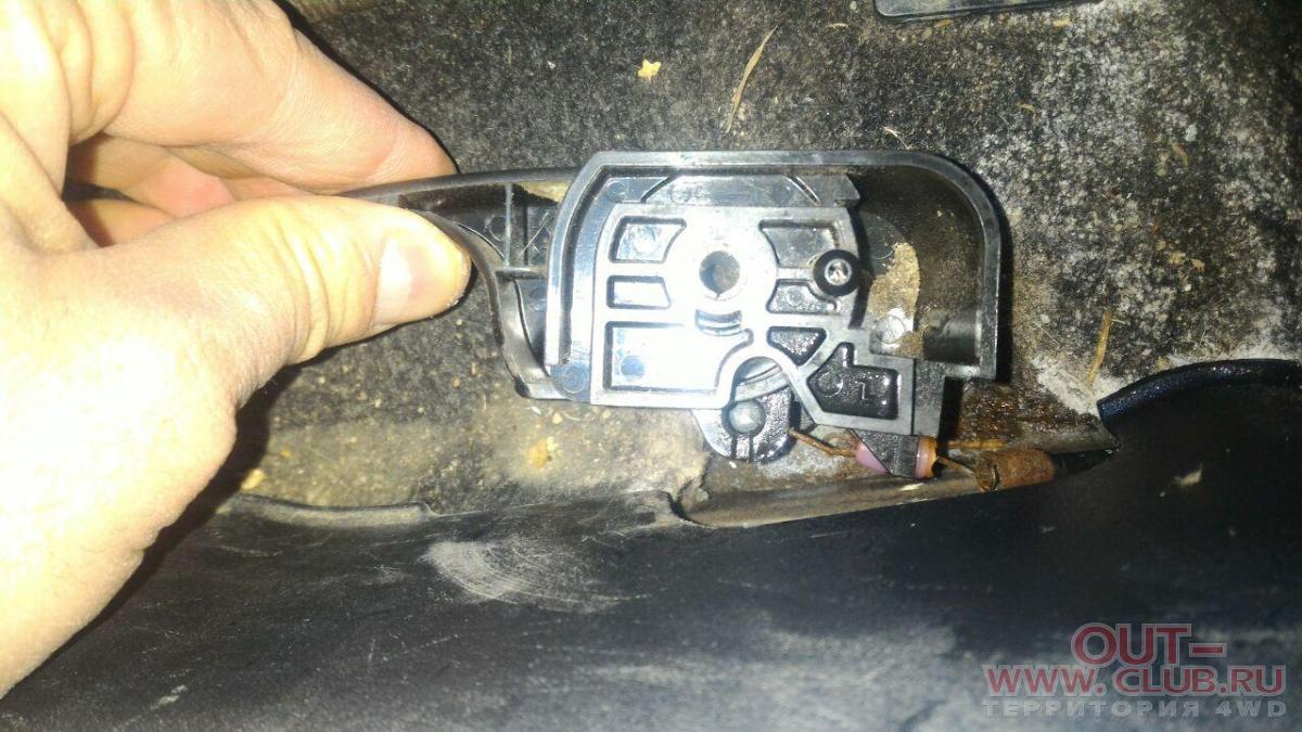

Здравствуйте, уважаемые форумчане!
Сегодня на заправке не открылся лючок, при дёргании за рычажок, слышно шевеление в лючке, значит обрыва нет. Оказалось, что оплётка тросика выскочила вниз из вилки на корпусе рычажка. Снял обшивку с порога, отогнул края покрытия пола. Тросик поставил на место, а чтоб он не выпал в след.раз, я подложил под него кусочек пластикового гофрорукава на 22 мм, сжав предварительно вполовину. Рукав пружинит и прижимает тросик вверх, не давая выпасть из вилки.

Добрый день, а кто нибудь менял это тросик своими руками... у меня он порвался в р-не крепления к рычажку в салоне (сгнил)...решил полностью его поменять... как поменять? если тупо вытащить старый и протолкнуть новый? получимся ли?

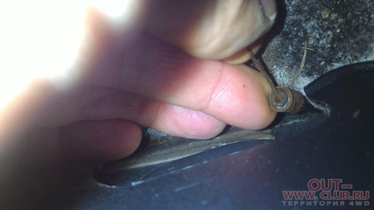

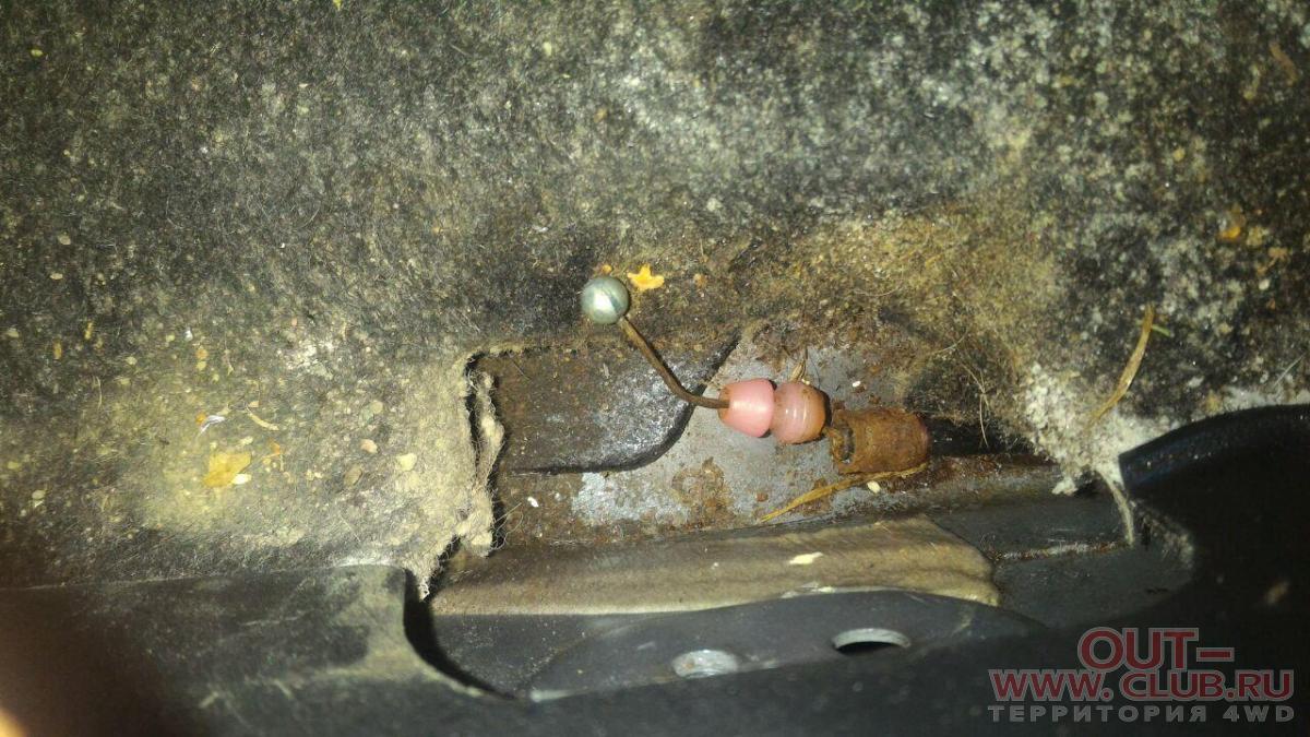

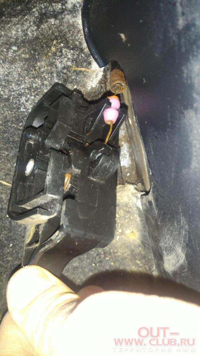

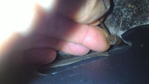

Странно, Вы не читаете форум или Вам чем то не нравится мое предыдущее сообщение?
https://out-club.ru/board/showpost.p...&postcount=120
zinyakov вне форума   Вверх Ответить с цитированием
Старый 25.11.2018, 21:09   #14
Fadfaw
Сообщений: 41
По умолчанию Re: Не открывается крышка бензобака
@zinyakov, подскажи пожалуйста, как именно ты сымитировал шарики на концах троса?
