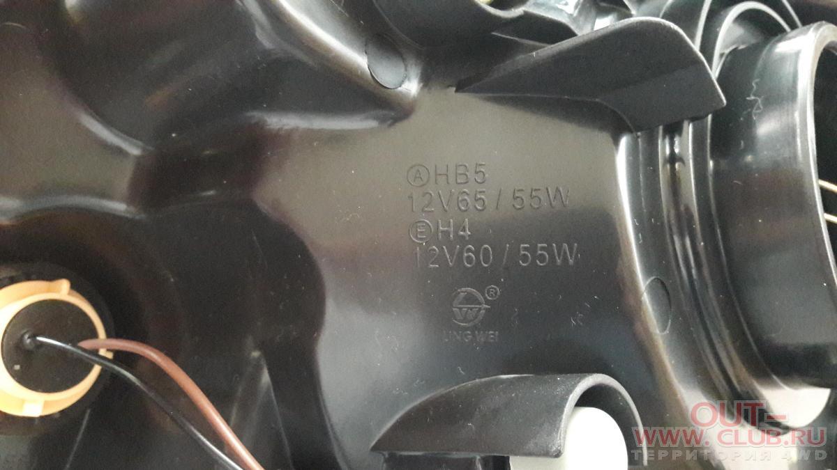

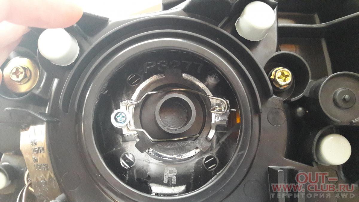

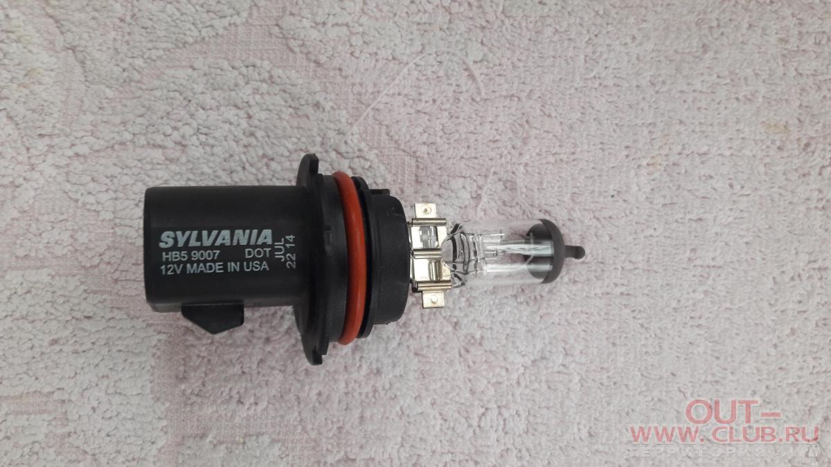

Добрый день.
Может кто поможет, ситуация следующая:
Купил фары (Sailing MB11001R) в экзисте для замены на своем америкосе 2002 г.в. Фары забрал. Успехом замена не закончилась. Проблема в лампе фары, не подходит она и усе тут. Тут или я что-то не так делаю или купил лажу...
Приложил фото новой фары с место установки лапмы, маркировкой и лампой со старой фары. Вроде и маркировка HB5 на фаре и фара HB5, но как ее установить, она упирается и креплений каких-то я не наблюдаю
В крайнем случае буду стекло переставлять на старую фару

Сообщение от ctobitsol Посмотреть сообщение
Добрый день.
Данная фара для лампы H4 на америкос с лампами HB5 подходит только оригинал ценник кусается. Себе ставил почти такие же пришлось колхозить с лампой и делать отверстие под габаритную лампу которая с боку. Будет время с фоткаю потом выложу.
