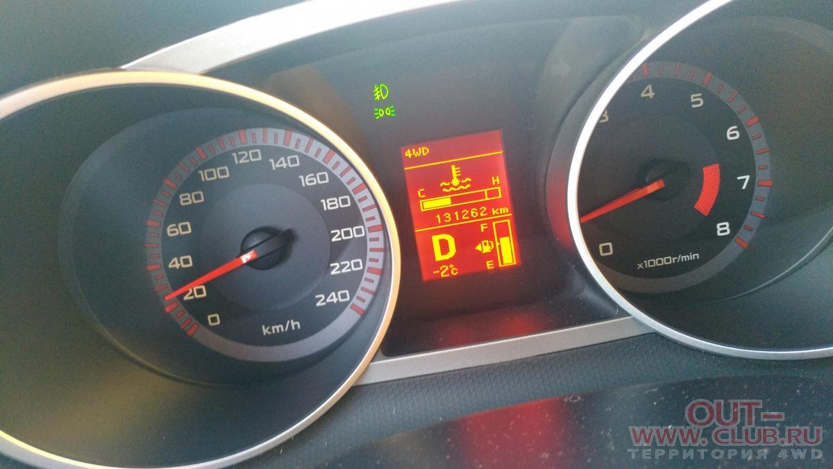

Проехал от работы 7км, печка включена на 1 деление, на улице -2, температура двигателя с начала встала на середину, потом снова упала на одно деление. Что скажете?

Термостат открылся. Дальше что было?

Приехал, шкала на середину так и не встала

Понаблюдайте , возможно термостат встал в открытом положении

Предположение что клинит после открытия, то есть обратно не закрывается до конца.
