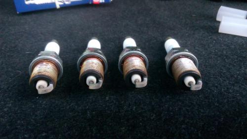

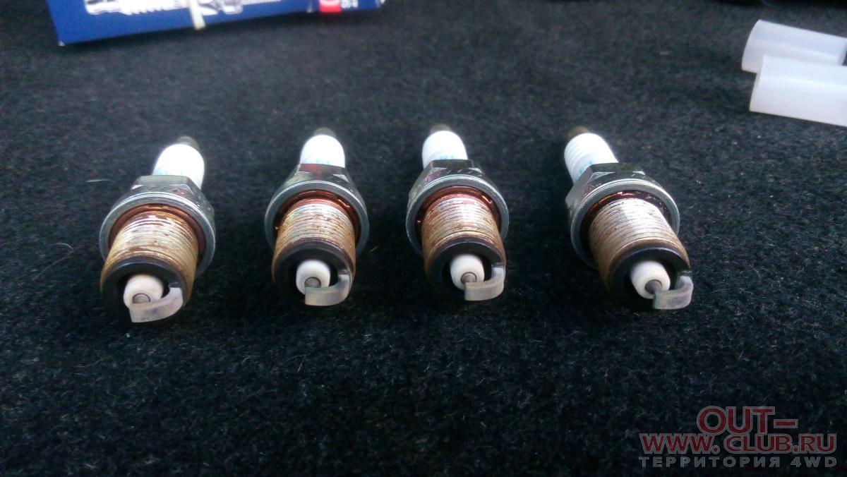

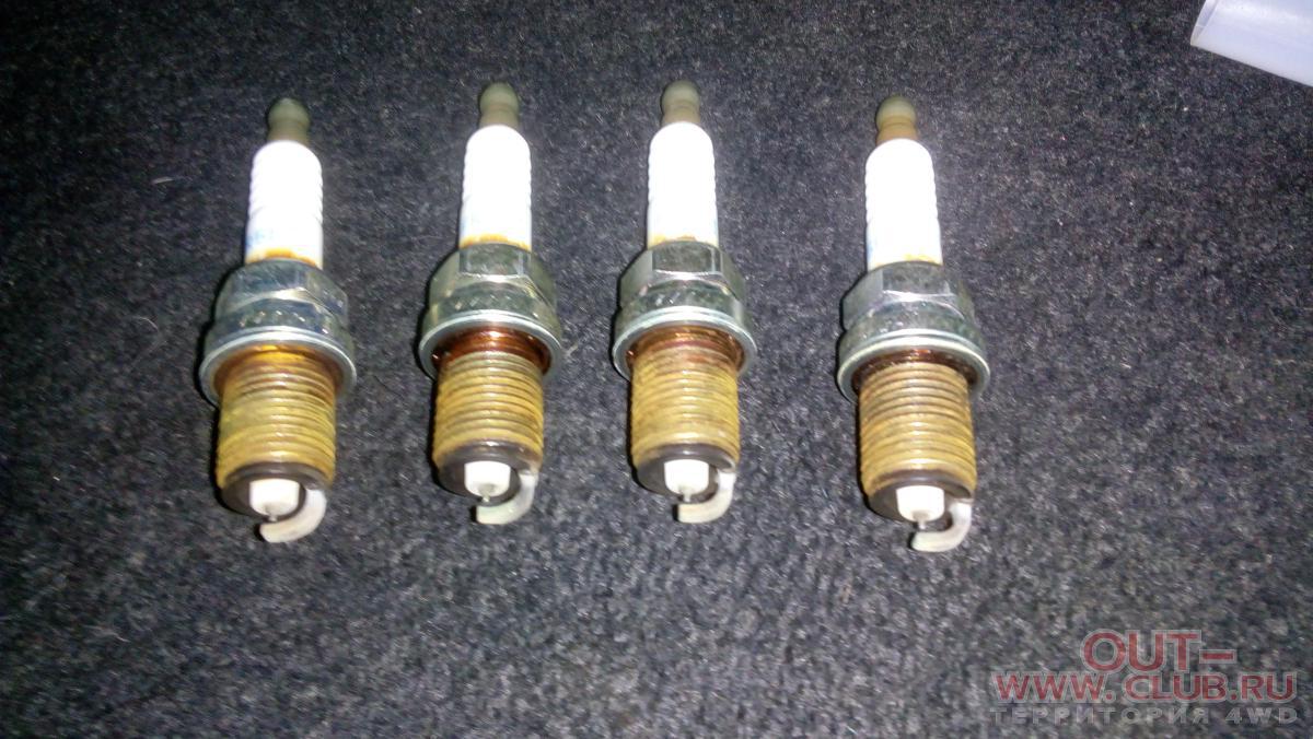

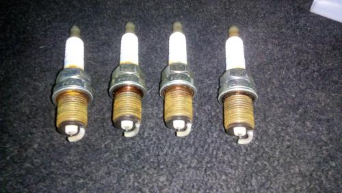

Как вы думаете, не пора ли поменять?
Почему задумался, на холостых при прогреве гуляют обороты.
Заправлялся 90% на Лукойле 95, сейчас ухожу в сторону другого бренда.
20170707_221037.jpg   20170707_220755.jpg   20170707_220609.jpg   20170707_183620.jpg

@Mobilis, Виталий, давно пора. На этих свечах зазор между электродами должен быть 0.8 мм. На фото видим, что зазор гораздо больше, из-за выгоревшего центрального электрода.

@МиНиН, Михаил, тоже смутил зазор, забыл упомянуть.
Я еще удивился когба выкрутил, показалось, что около 2мм.
Спасибо.
Но эти свечи отходили около 50т.км., не малый ли для них ресурс. Может контрафакт?
Если верить описанию свечи из моей ссылки, то ресурс у них до 100 тык. Что-то здесь не так.

На самой свече указана страна-производитель?

Да, на фото вроде видно, Япония.
На фото плохо видно как выбито слово JAPAN или JAPAN.

@МиНиН, Михаил, выбито без нижнего подчеркивания, как на оригинале.
Вопрос теперь встает где оригинал на замену купить. Столько подделок и масла, и фильтры.
Хотя возможно я слишком мнительный.

@Mobilis, Врервые за 13 лет вижу выгоревший электрод на иридиевых NGK. Это или брак, или левак. Де еще и при пробеге всего в 50 000.

@WarGamer, выходит, что левак. Думаю если брак, то должна быть целая партия, наверное было бы слышно на просторах инета.
Видел, что боковой по диагонали подгорал, но не на столько, здесь целиком выгорел почти. Голова боком встает, где брать оригинал...
А по факту , на что сейчас вляет увеличенный зазор? На стабильность работы на холостых и на расход топлива, может?
