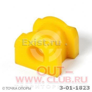

Поставил себе полиуретан разных производителей. Проехал 3 тыс. тишина!!!

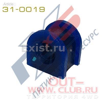

@Ворчун27, Да нема проблем! 1.Передние (Точка опора- ярко-желтые)№: 3-01-1823; 2. Задние: (X5 RESOURCE) №: 31-0019

@Ворчун27, Но по внешнему виду и по качеству материала мне кажется, что "точка опоры" выглядят лучше чем Х5

@gsn76.08, Александр! Я просто сделал заказ на сайте EXISTа, оплатил, получил, установил. Номера указаны верно (те что на картинке), говоришь продавану что нужны втулки стабилизатора на авто, артикул(парт-намбер) такой-то, название производителя. Я просто поставил разные ради эксперимента, чтоб знать какие дольше отходят, т.к. стиль вождения умеренно-агрессивный, нужно выбрать какие лучше! Проехал более 5000 км. с осени и по н.в., пока только радует!

Тоже поменял задние на X5 RESOURCE №: 31-0019 на 20 000км. Более не скрипит, сейчас 26000 км.
