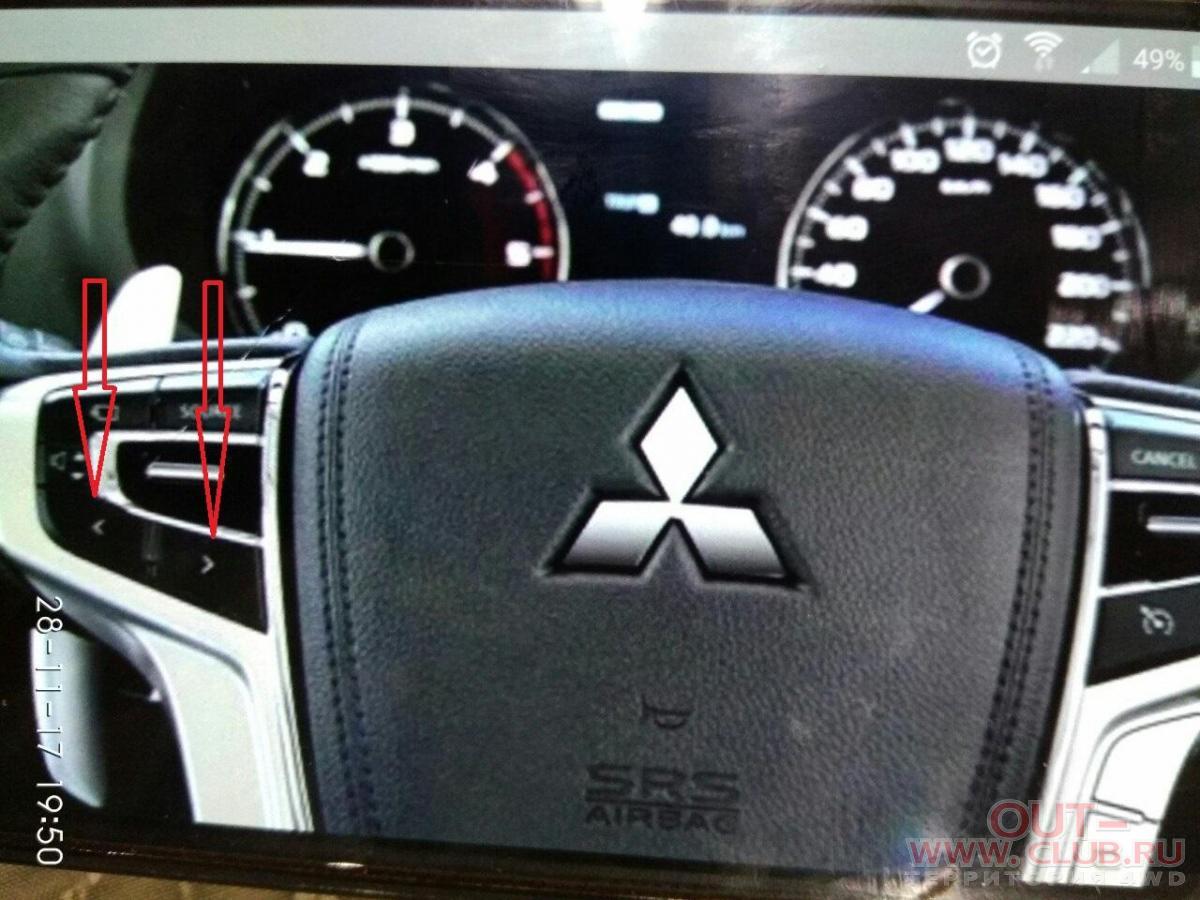

Сообщение от VolkV Посмотреть сообщение
Уважаемые владельцы нового Спорта! У Вас переключаются запомненные радиостанции с кнопок на руле? Например FM станции. У меня когда я на эти кнопки нажимаю идет настройка станций, а не их перелистывание.
У меня переключаются если нажимать с удерживанием примерно на 1-2 сек эти кнопки
