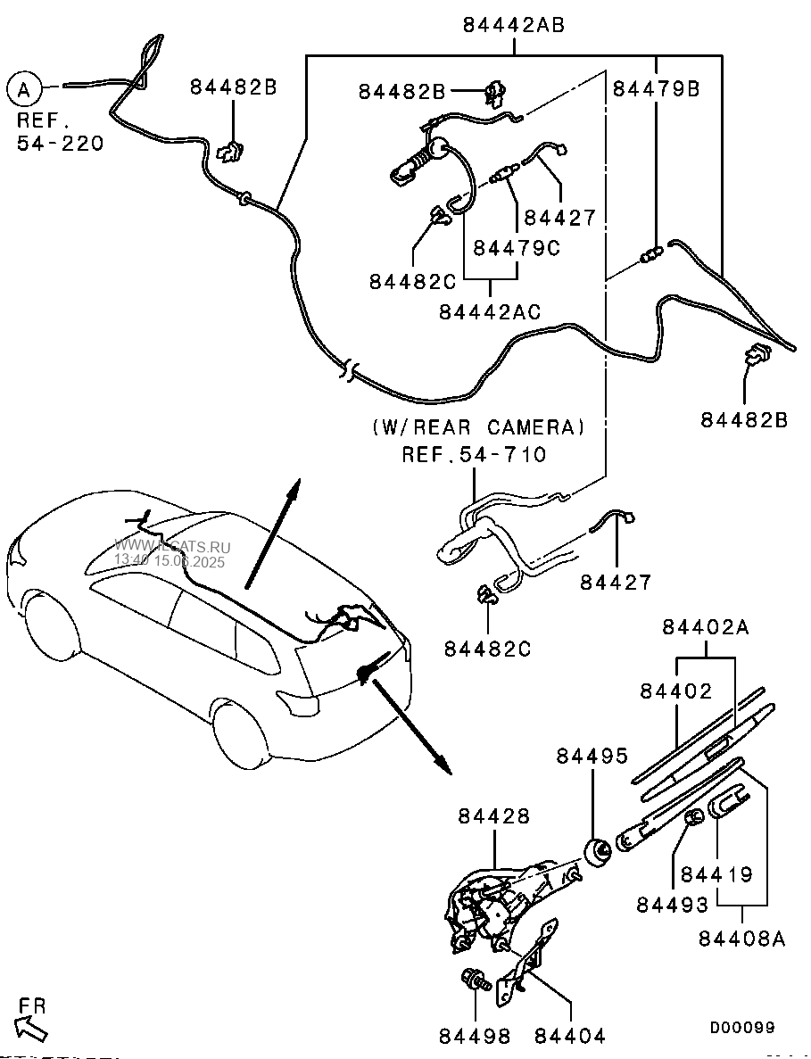

Сообщений: 5,767
По умолчанию Re: Веерные форсунки на Outlander IV
Сообщение от Андрей Кел Посмотреть сообщение
Нужно их поставить и на перед, и на зад.
Все уже стоит с завода. Пример на фото (указано стрелкой) магистрали заднего стекла. На магистралях переднего стекла стоят точно такие же обратные клапаны.

Старый 21.06.2020, 20:53   #5
МиНиН
Сообщений: 5,767
На схеме обратный клапан под номером 84479C

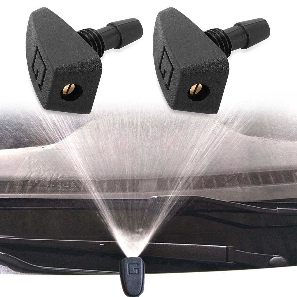

Старый 07.09.2020, 13:17   #10
IgorSk
Сообщений: 36
Поставил две Тойотовские форсунки, вот эти. Одна помечена как "А+", другая "В". В чем между ними разница? Субъективно одна распыляет чуть получше.

Argo IT
Сообщений: 52
Сообщение от IgorSk Посмотреть сообщение
Вот именно , тоже попробовал эти недорогие изделия...
Не понравилось, совсем! Надо искать проверенный вариант веерных.

IgorSk
Сообщений: 36
Сообщение от Argo IT Посмотреть сообщение
Я как раз считаю, что эти китайские форсунки работают довольно неплохо. Во всяком случае, пока значительно лучше смачивают стекло, чем родные.
Просто подозреваю, что имеет значение какую из двух в комплекте установить справа, а какую слева. Или нет?
