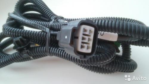

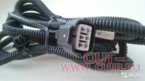

Подскажите купил проводку на outlander арт. 8518A104
Но соединительные фишки не подходят.
Подскажите пожалуйста номер фишки.
Как я понял у кого 4 пин разъем у кого 6 пиновый разъем.

нужна вот такая фишка

Все бы ничего, но тем про ПТФ достаточно, и они все-таки ПТФ, а не ФТП. По наводке в соответствующей теме брал разъем Toyota 90980-11034, но он без пинов.

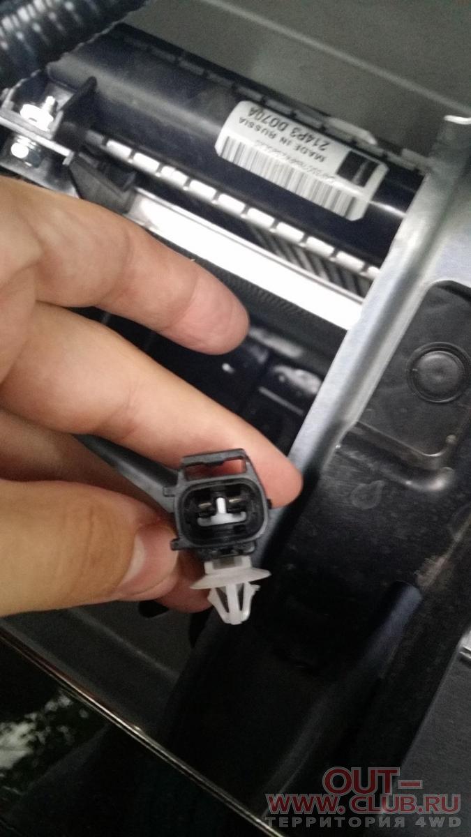

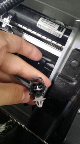

Доброго дня всем! Подскажите, кто знает. Купил проводку для устаноки ПТФ, разъем оказался шести-пиновый
а по факту, у меня стоит двух-пиновая фишка:
Какой номер для ответной части двух-пиноваго разъема?
Kirill5 вне форума   Вверх Ответить с цитированием

А разве эта фишка не концевика капота?
sportikus46 вне форума   Вверх Ответить с цитированием

Сообщение от sportikus46 Посмотреть сообщение
Может я все перепутал. Эта фишка находится под пластиком, между радиатором и решеткой - решил, что это и есть разъем для туманок. А другой штекер (тоже двух-пиновый) находится со стороны двигателя - его посчитал для концевика капота.

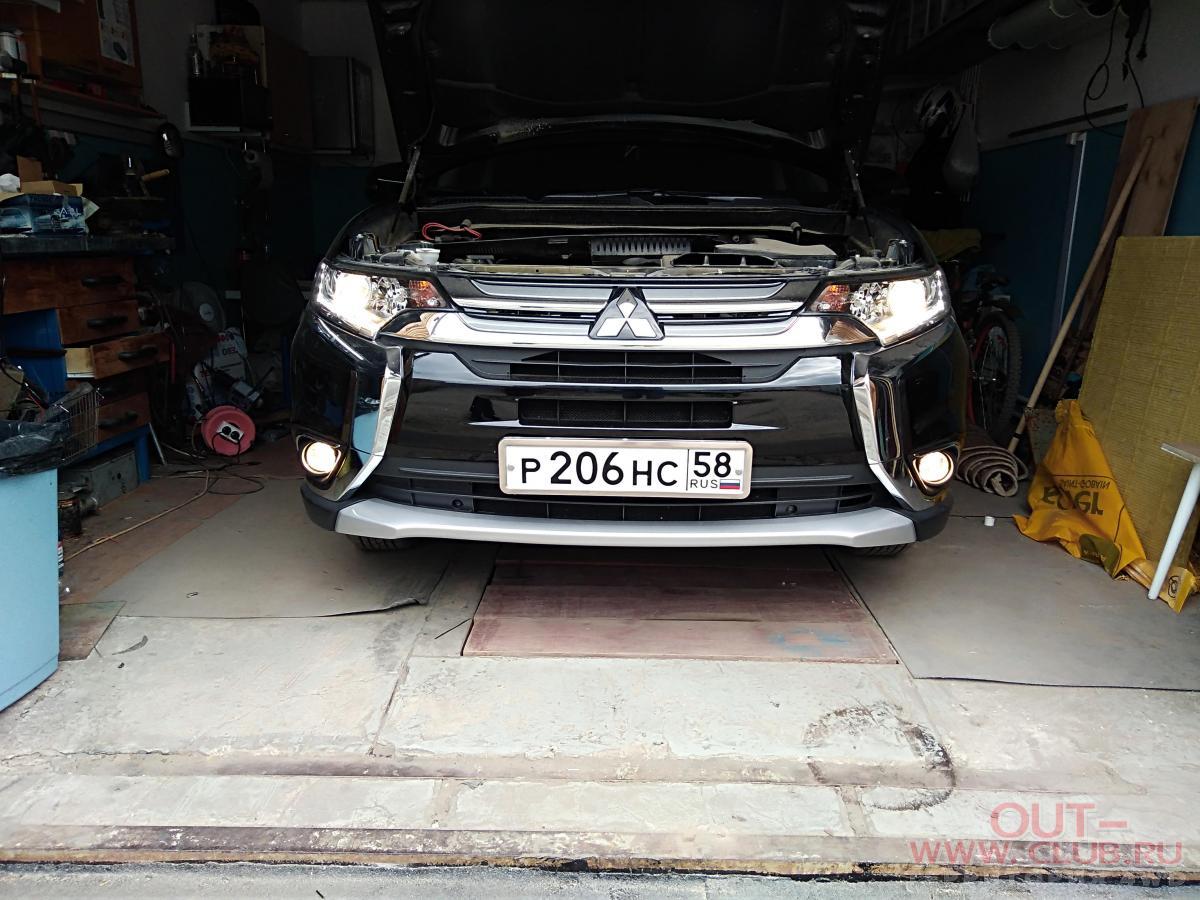

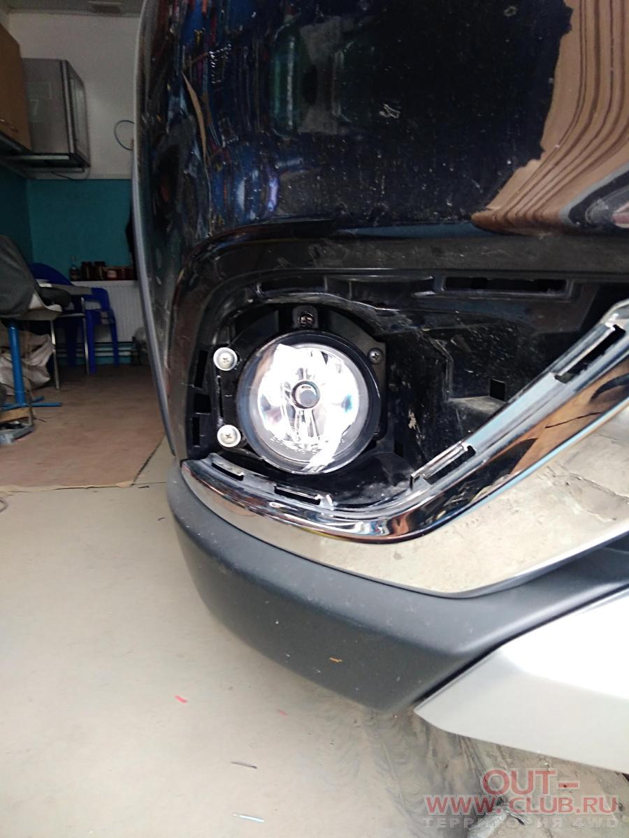

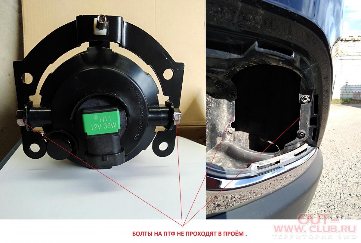

Подскажите кто знает ! У меня Аут 2017 года , купил ПТФ от ASX в комплекте с проводкой , фары подогнал ...... подходят ли клеммы к заводской проводке Аута , и нужно ли покупать реле ? В комплекте есть реле , но оно отдельное , не то которое вставляется в коробку под капотом .......
Игорь 58 вне форума   Вверх Ответить с цитированием
Старый 14.09.2018, 04:56   #117
Сообщений: 4,080
По умолчанию Re: Противотуманки Аут2015
@Игорь 58, Проводка от ASX подходит, у самого стоит такая, она, правда, несколько короче.На мой Аут разъем подошел, а Вам нужен другой-2-х пиновый. Не знаю что у Вас за реле, но отлично подходит реле от Жигулей стоимостью примерно 70руб.
Электромеханик на форуме   Вверх Ответить с цитированием
Старый 15.09.2018, 00:01   #118
Игорь 58
Аватар для Игорь 58
Сообщений: 19

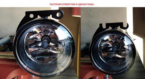

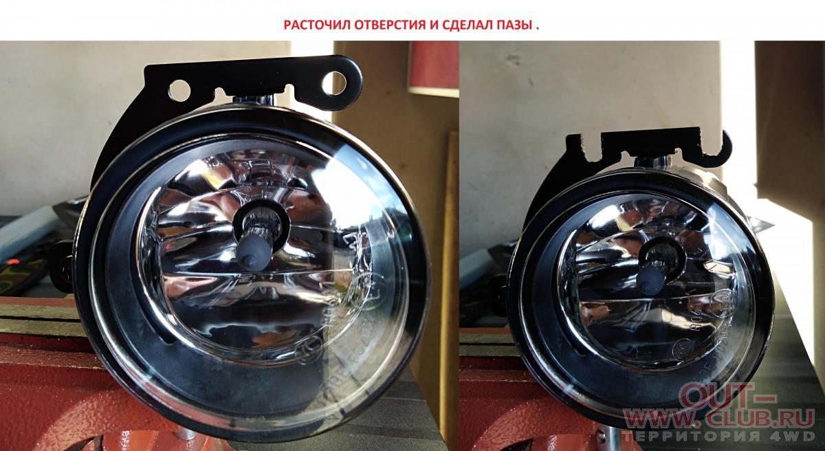

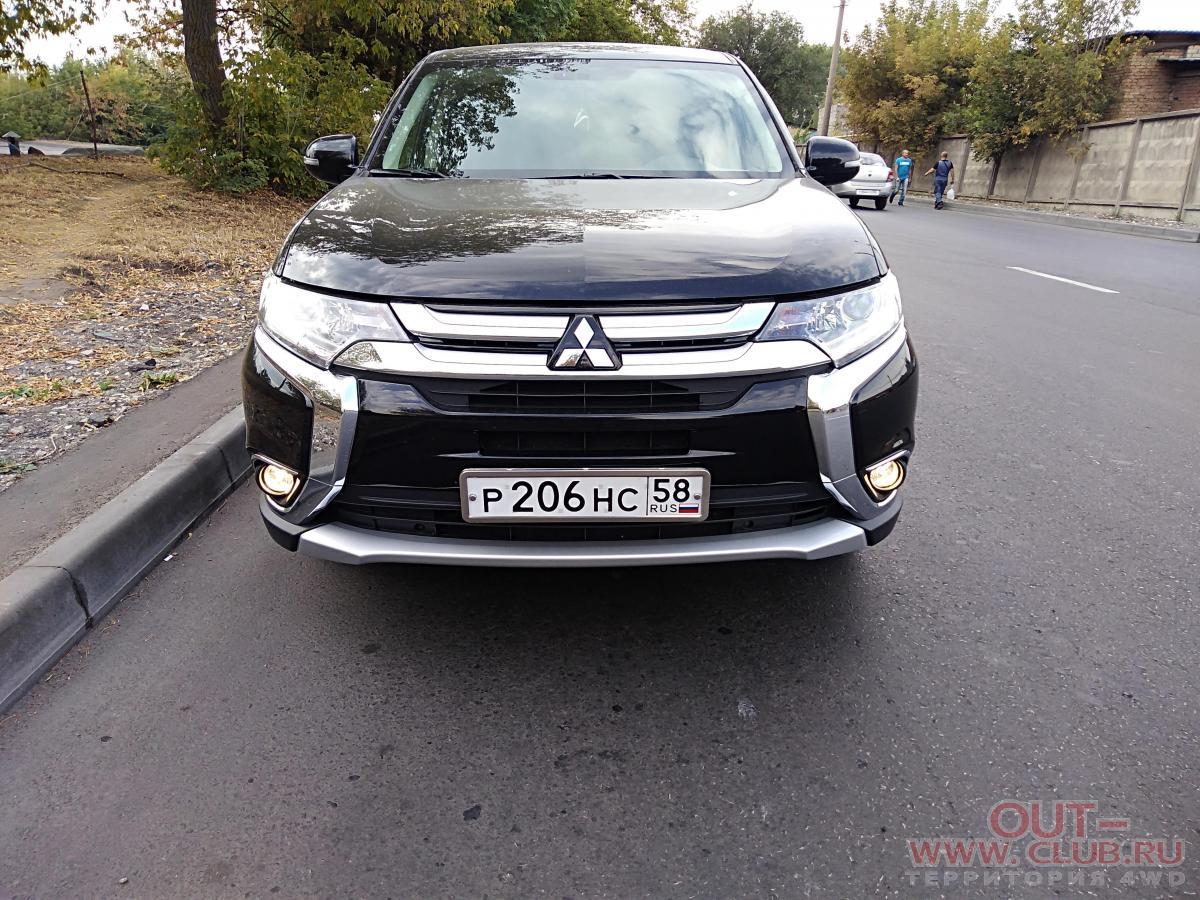

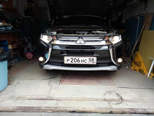

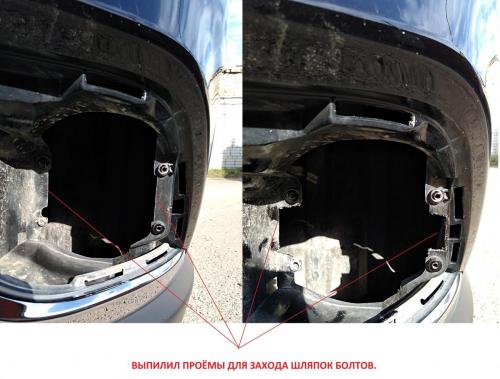

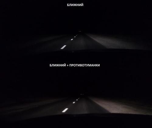

Поставил ПТФ от АSX , немного не подошли отверстия во фланце самих противотуманок , расточил внешние , не входили в "место" шляпки болтов , на которых крутится фара при регулировке , подрезал место , проводки хватило , клемму поменяли , реле вставили от Калины , активировалось с первого раза , обтянул ПТФ хорошей бронеплёнкой ..... сегодня по темну попробовал , не уверен что получил что ожидал ))) Нужно подумать про разные LED лампочки и ксенон ))) Раза три звонил Олегу Киданову и консультировался .......
Старый 15.09.2018, 00:12   #119
Игорь 58
Аватар для Игорь 58
Сообщений: 19
Ещё промазал фары герметиком ... ......
