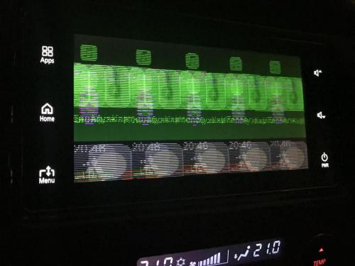

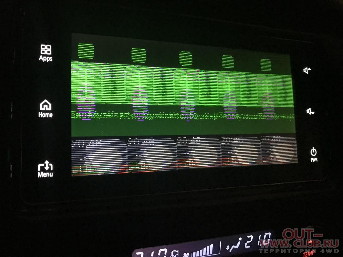

По умолчанию Re: Mitsubishi CONNECT
Сегодня появились артефакты при подключении к apple carplay!В основном меню артефактов не было,лишь при переключении на carplay!Вылечил путем сброса настроек на заводские,пока не появлялись
