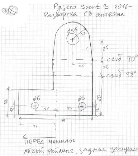

[QUOTE=kaskas;2703366]Кронштейн для установки антенны на заднюю заглушку левого рейлинга Pajero Sport 3.
Развертку делал я, кронштейн заказал у Константина http://www.cbkron.ru .
Нержавейка 3 мм, качество изготовления отличное.
QUOTE]

[QUOTE=Ruzy;2769117]
QUOTE]
Здравствуйте! Подойдёт ли это крепление на Outlander 3 -18года?
Скорее всего не подойдет.
На сайте у Константина есть готовые кронштейны для вашей машины.
