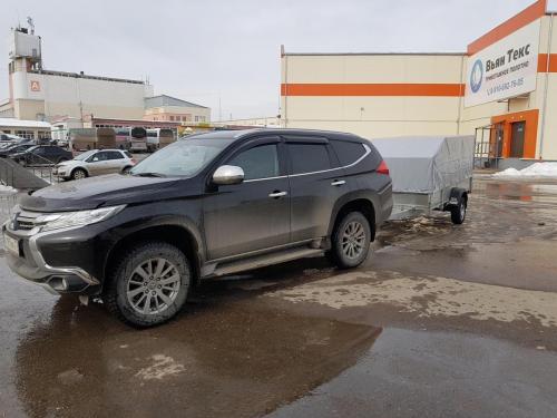

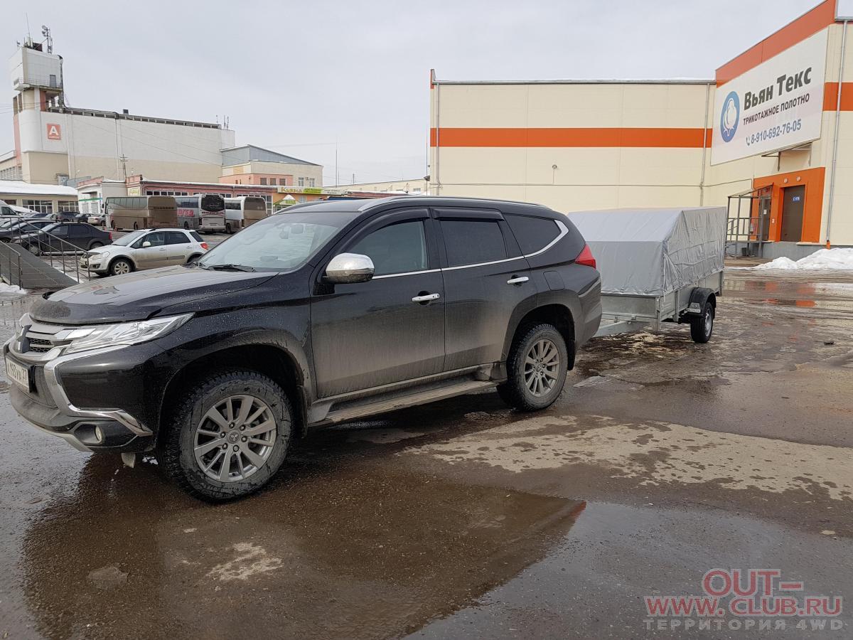

Наконец то прицепил прицеп первый раз после зимы. Сегодня Иваново-Москва.

Неет. Для этих целей у меня спринтер! Прицеп вообще для рыбалки. А сегодня друзья попросили кое что перевезти. Обычно прицеп без тента. Вожу лодку надутую почти четырех метровую.

Проехал пока 350км. Расход с прицепом при 110км/ч -11л/100 пустой. А без прицепа 8-8.5л/100км.

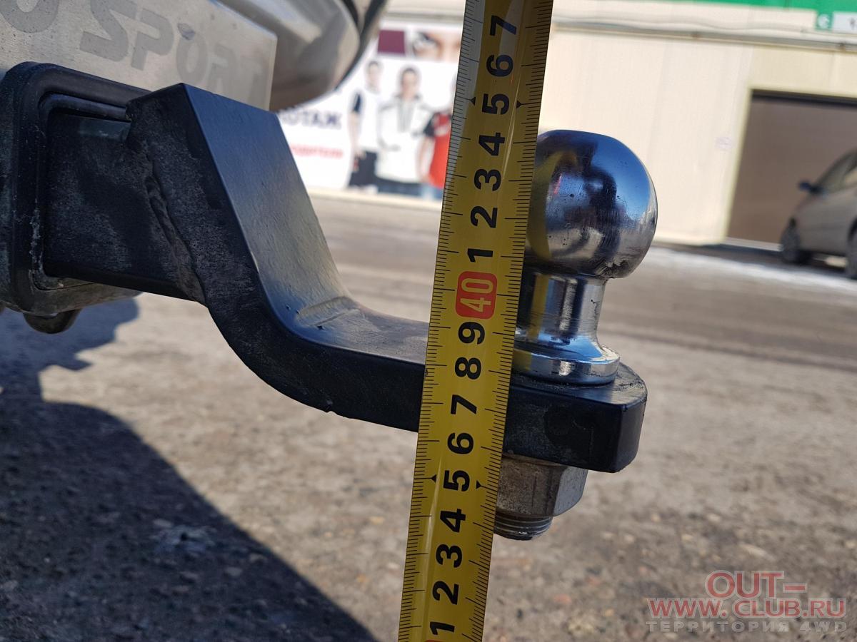

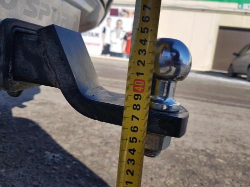

Ещё заметил что крюк слишком низко. Зад прицепа сильно задран. Нужно думать как выравнять! Непойму почему! Фаркоп тсс съёмный под американский квадрат.

просьба у кого фаркоп не тсс. какое расстояние от земли до верха шара. очень нужно. просто непонятно почему зад прицепа сильно задран.

https://pricep-vlg.ru/farcop/vysota-shara-farkopa/

спасибо! прочитал! очень полезно! интересно а в моём случае я могу просто тупо перевернуть фаркоп и переставить шар?
Ну, если перевернете, то у Вас будет сильно задран перед. Вообще, на ПУСТОМ прицепе немного задранный зад - это нормально, ведь под грузом он прилично просядет.
