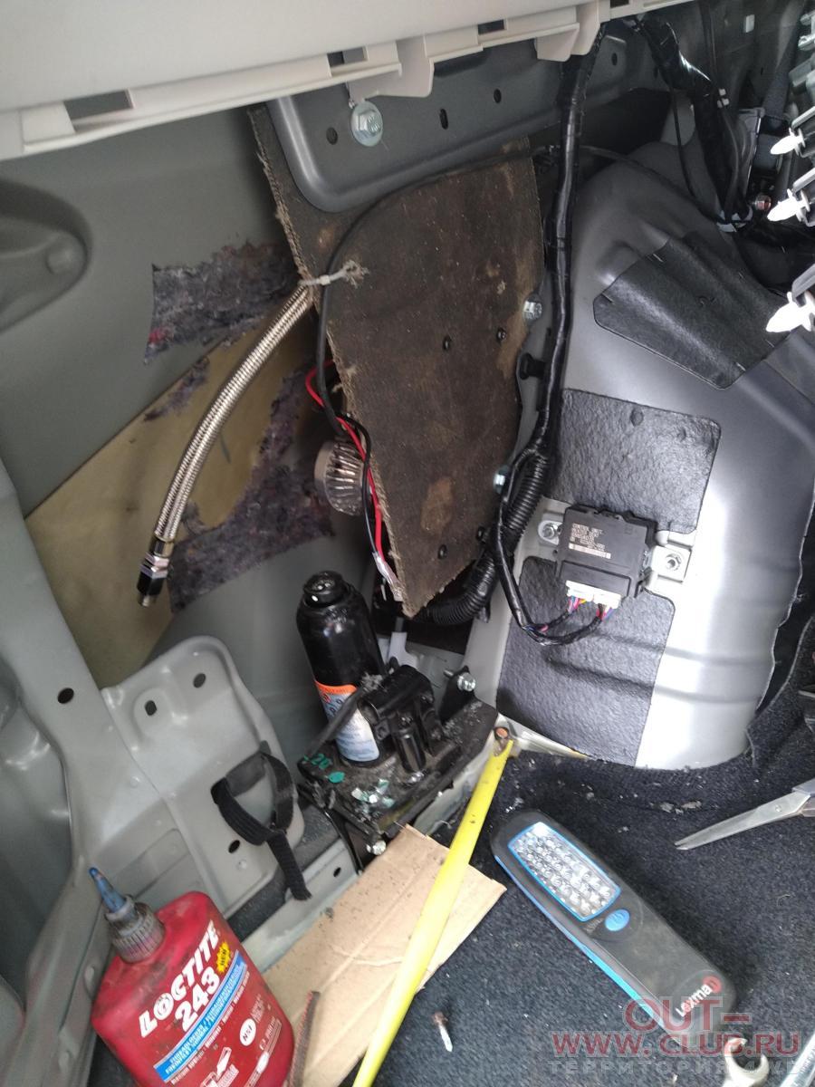

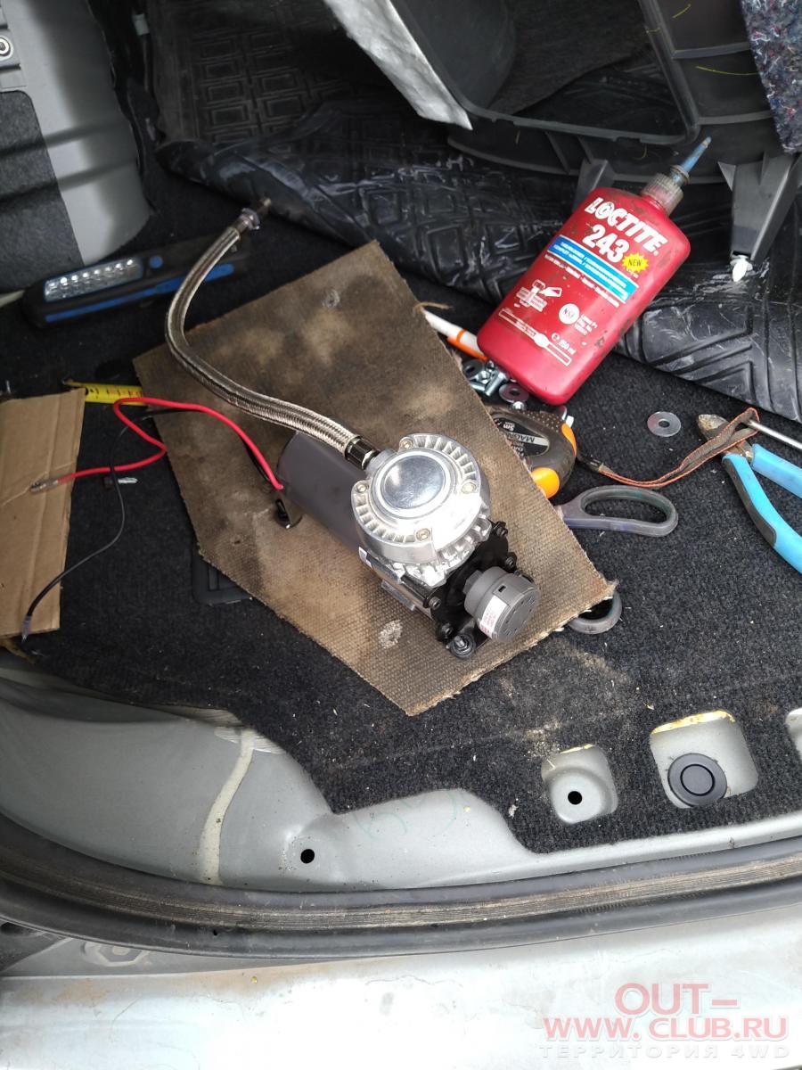

Начал к пневмодудке компрессор ставить. Сейчас дудка питается от 5л ресивера прикрученного к раме и заправляемого воздухом на заправке, но хочется автоподкачки на ходу.
Ну и беркут 17про лежит уже год в коробочке.
Если кратко - под капотом места нет, в правом заднем крыле тоже (там второй кондей). В итоге физически воткнул в левое заднее крыло.
Разместился он там прекрасно, ничего не мешает. Трос лючка заливной горловины чуть по другому провел.
Крепил на кусок транспортной ленты, она отлично гасит вибрацию.
Все отверстия в кузове использовал штатные
Ну и фотки ниже. Теперь питание, управление и пневмолинию к ресиверу, но это чуть позже.
Зря фотку не сделал. А если сделал то стоило бы выложить. А то опять сейчас будут споры про то есть ли там вторйо кондей или просто моторчик воздух задним пасажирам гоняющий стоит.
Старый 05.10.2019, 15:45   #112
Smileyfox
Сообщений: 645
По умолчанию Re: Замена штатного звукового сигнала на Паджеро Спорт
Трубки в термоизоляции точно подходят, меня этот вопрос тож интересовал)
Я разобрал правую сторону, понял что там места нет от слова вообще, раз уж разобрал, то посмотрел что трубки снизу подходят в материале типа пенорезины мягкой и собрал обратно
Фотку правой стороны не делал (
