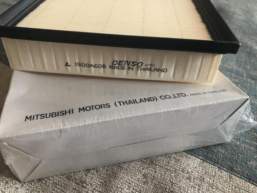

Отрезаем по размеру и кладем под фильтр в короб фильтра. .
Сверху фильтра класть надо. Идея так себе. сетка будет болтаться или не будет герметичности чистой полости фильтра. Сакура с сеткой, если правильно помню.

Сообщение от nick348 Посмотреть сообщение
Да с сеткой - A33410

Приветствую, всех!
По вопросу вздутия воздушного фильтра без сетки и войлок.
Ясно, что фильтр козявит-вздувает из-за поподания влаги. Я в августе прошлого года при замене нового фильтра Гудвил, уложил перед фильтром аквариумную сетку-губку(купил на али) в два слоя, размер отверстий xl. В надежде на то, что она будет задерживать брызги, капли, снег. Так вот, работает на отлично. Сегодня открыл, посмотрел воздушный фильтр ровный не вздутый. Проехал с эти девайсом 7600км. ✌️

Сообщение от Sansan Посмотреть сообщение
.... уложил перед фильтром аквариумную сетку-губку(купил на али) в два слоя, размер отверстий xl. В надежде на то, что она будет задерживать брызги, капли, снег. Так вот, работает на отлично. Сегодня открыл, посмотрел воздушный фильтр ровный не вздутый. Проехал с эти девайсом 7600км. ✌️
такую : 1005004930002498 или другую?

А откуда там капли,брызги и снег?Без фанатизма они туда не могут попасть,а если фанатеть—шноркель
Фильтрующая бумага вздумается только от влаги.

Влага и прямое попадание воды на фильтр-разные вещи.Даже в тропиках от влаги фильтра не страдают,а вот от брода не по размеру-только голова или шноркель
Ты говориш про оригинал, а у него не оригинал, да ещё и без сетки. С ним что угодно и когда угодно случиться может. Так что спор не имеет смысла.

Ну если тупо верить кросс номерам и ставить фильтр от тойоты от двигателя без наддува исходя только из геометрических соответствий то возможно все.Покупать неоригинал нужно с умом и не доверять особо подборщикам замененителей.Любой приличный сервис знает что можно ставить ,а что нет.У меня был Форд эконолайн Дизель 7,3 л.Так к нему подходили воздушные фильтра от Ниссан примьера 2 л Дизель.Ходили, но не долго-всасывались

5000 км это наверно перебор при обычной эксплуатации, но все зависит от условий эксплуатации конечно, просто человек покупает сначала гудвил,предназначенный для атмосферного двигателя в первую очередь,я уже не говорю о качестве,нет жесткости , а потом покупает маршал с таким же предназначением и качеством.Потом возникают вопросы-почему коробление и т.д.
