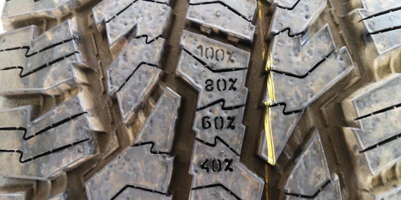

@andru-ha2375, так посмотрите у себя на протекторе индикатор износа. там прямо в процентах должно быть.
типа так
А ещё бывает на боковине индекс износоустойчивости TREADWEAR. Чем выше, тем дольше стирается шина. У спортивных шин ниже 240 бывает, у туринговых от 600 и выше. АТшки обычно где-то рядом. Обычно такие шины ходят по 60-80 тысяч км и дальше становятся чисто асфальтовыми.
