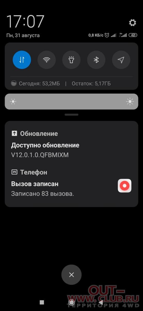

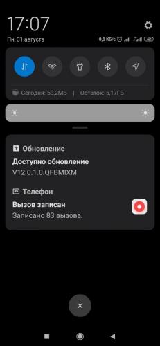

Старый 24.08.2020, 20:35   #1231

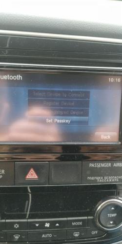

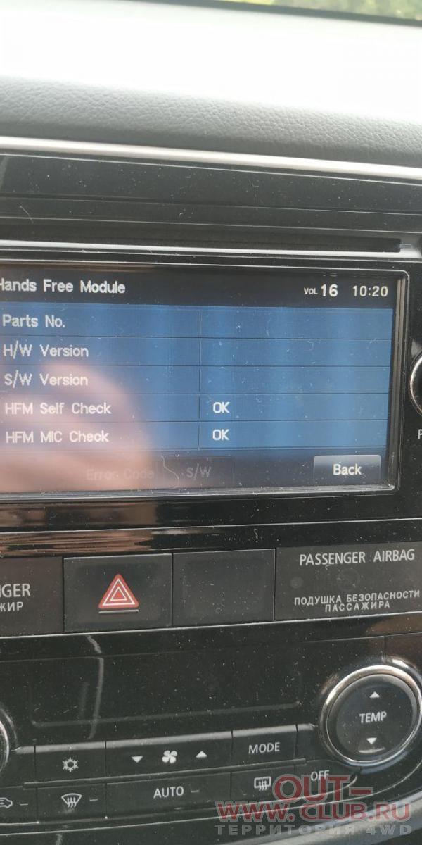

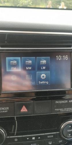

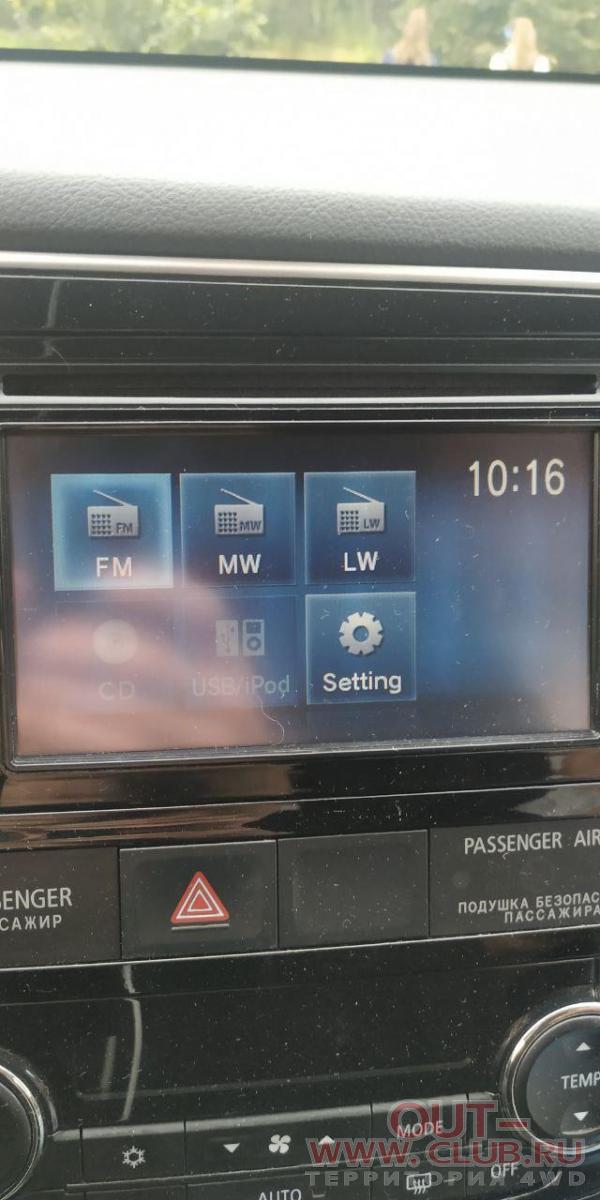

Всем доброго времени суток! Такая проблема, как я понимаю, перестал работать модуль bluetooth. Это случилось резко и беспричинно. Время от времени даже иконка подключения по bluetooth пропадает с главного меню, но потом возвращается, через какое-то время. Так же не функционирует hands-free модуль (просто не реагирует на кнопки на руле). Кто-то сталкивался с подобным? Если да, то как у вас получилось решить данную проблему? Обновить прошивку у меня не получилось, кнопки просто не активны. Заранее спасибо за ответы!
Фото прилагаю.
