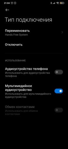

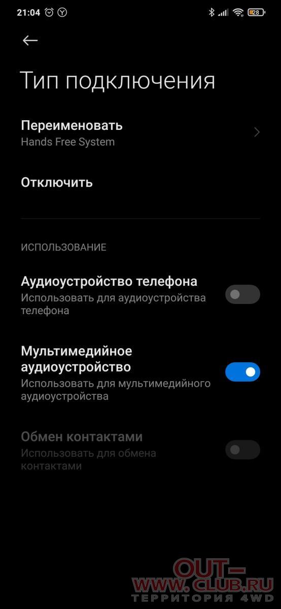

nik309olay
Авто: Outlander 2.4 2WD
Сообщений: 10
По умолчанию Re: Outlander 2013-2014-2015 - все вопросы по bluetooth соединению с телефоном
Сегодня крутил, вертел и вот что в итоге; если в настройках телефона в блютузе убрать одно положение то работает:.

GoldenAxe
Аватар для GoldenAxe
Сообщений: 257
Сообщение от nik309olay Посмотреть сообщение
Какое положение убрать? "Аудиоустройство телефона"? Или "Мультимедийное аудиоустройство"? или "Обмен контактами"?

wx_1
Аватар для wx_1
Сообщений: 461
Подключить старый телефон. А потом свой и все будет работать. Или отключить медиаустройство , тогда не будет музыки а только звонки
