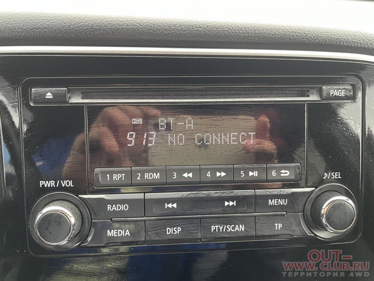

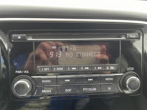

Добрый день, уважаемые форумчане
Купил аут 2021 года подключил через блютуз телефон(Айфон 10) слушал музыку,
поменял телефон (Айфон 12) сломал уже голову не могу подключить.
Головное устройство самое простое: 2 крутилки и монохромный дисплей(комплектация Invite).
Настройка с помощью голосовых команд.

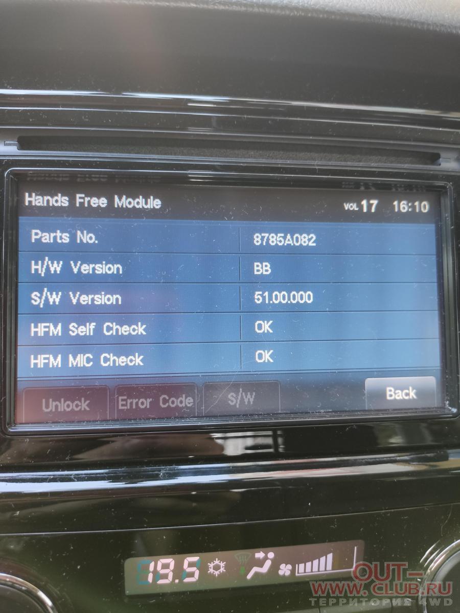

Сообщение от Oops-I Посмотреть сообщение
Обновил андроид на телефоне, теперь телефон постоянно отваливается от магнитолы, подключается и опять все по кругу. Прошивку 19 не ставится, какие есть варианты решения проблемы?
подскажите , а где Вы взяли 51,000 версию
