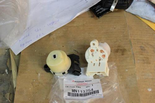

Хотелось бы Услышать Ваше Мнение, по поводу подходит ли данная Контакная Группа, для Аутов??? Если не Ошибаюсь это с Лансера. Правда я ее уже Заказал!!!

Сообщение от Yurka_hooligan Посмотреть сообщение
Хотелось бы Услышать Ваше Мнение, по поводу подходит ли данная Контакная Группа, для Аутов??? Если не Ошибаюсь это с Лансера.[/url]
Лансер и аутлендр
Подойдет.

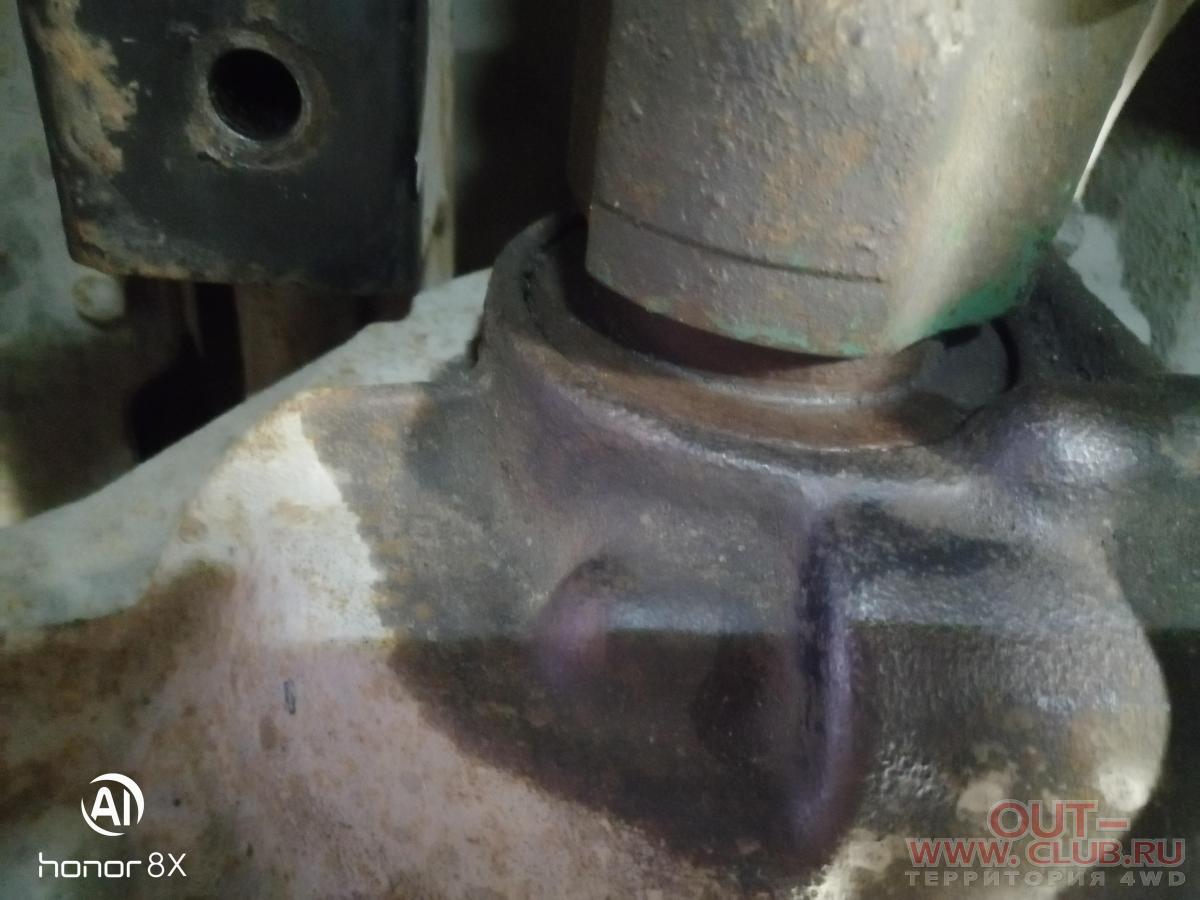

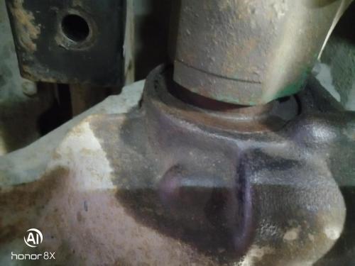

А по сальникам подскажите?
Судя по схеме то этот MD 707184
Только он у вас не подтекает, он потеет.

По умолчанию Re: Заявки на поиск номеров запчастей, совместимостей и тп
Эт я уже протер от масличка то, еще как подтекает. Но можно и сказать сопливит! Спасибо!!!
