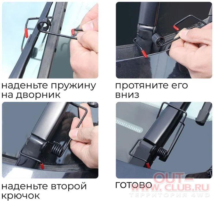

Вот такую шляпу кто-нибудь пробовал?
Lucifier вне форума   Вверх Ответить с цитированием
Старый 25.02.2025, 16:17   #1335
Сообщений: 6,508
По умолчанию Re: Щётки - стеклоочистители на XL
@Lucifier, ну-у-у... подозреваю, что середину будет прям выскрёбывать, а по краям оставлять проплешины...
