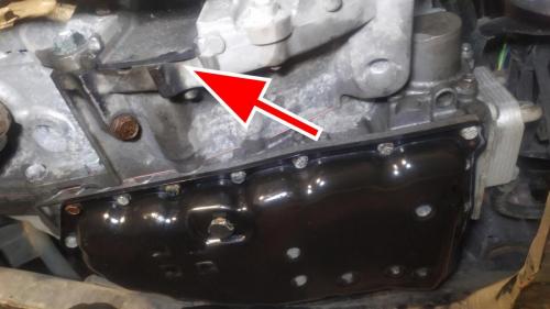

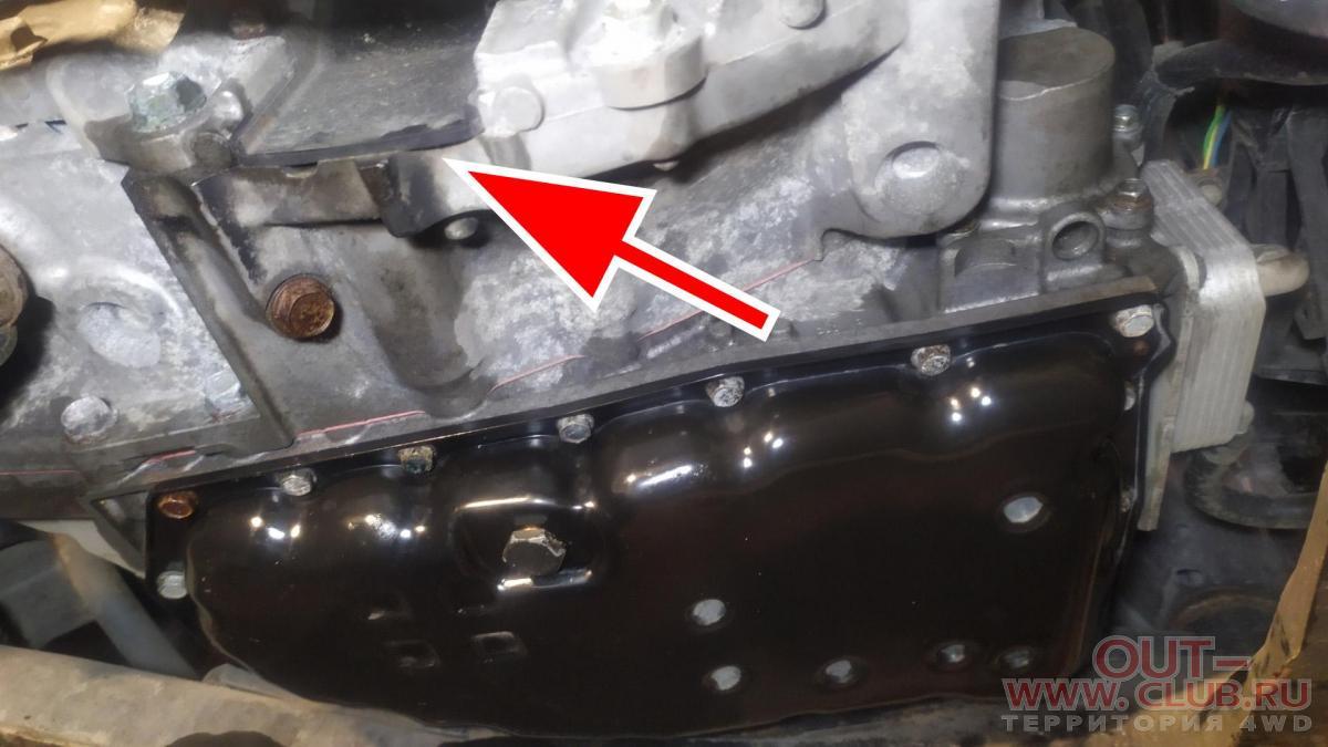

Сегодня менял масло .... была возможность присутствовать под машиной ииии.... заметил запотевание на стыке коробки и двигателя (((( там в самом низу круглого корпуса коробки прикручена какая-то пластиковая черная квадратная заглушка/крышка (пожалел, что не сфотографировал) и из-под нее идет запотевание масла. Завтра буду звонить по гарантии, чтобы направили.

записался на 08.08.23 на оформление только. потом направят на сервис. в интернете нашел фото того места, где запотевание происходит. примерно так же все выглядит...
