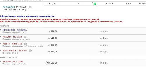

Старый 11.07.2017, 11:51   #126
Артем1988
Аватар для Артем1988
Имя: Артем
Сообщений: 2,020
По умолчанию Re: Outlander: Шаровая опора переднего нижнего рычага
Товарищи думаю поменять пыльники шаровых
вот что есть . фебест в топку
есть MR455070 по 950 и 4013A456 по 500+
и смазки какой лучше туда?
Последний раз редактировалось Артем1988; 11.07.2017 в 11:57.
Старый 11.07.2017, 14:04   #127
luna7475
Сообщений: 1,121
Я за 500+, а смазку прикупил вот такую shevron DELO GREASE EP NLGI 2 каталожный 235208642. Собственно подбирал её для крестовин, думаю, что для шаровой тоже подойдёт.
