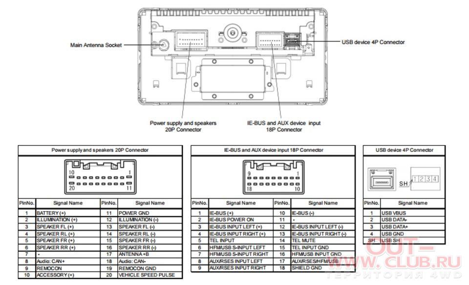

Сообщение от ildar12 Посмотреть сообщение
Для информации выкладываю способ до оснащения линейным входом (AUX) штатной магнитолы.
Для этого необходимо снять черную панель\облицовку. Поддевал панель стеклотекстолитом, он очень гибкий и прочный из него делают радиотехнические платы. Последовательность разборки отмечено на фото.
Непосредственно интересующие входа располагаются на незадействованном разъеме см. фото.
Из старого (не нужного) системного блока ПК выдернул разъем, который хорошо подошел см. фото.
"Массу" оплетку самого шнура необходимо обязательно соединить с минусом авто. На фото видно, что я оплетку прикрутил под винт корпуса мафона.
Гнездо вывел в нишу где располагается прикуриватель см. фото.
Спасибо, за такую содержательную тему. Хотел бы внести и свой вклад. Подключение "земли" на корпус магнитолы приводит к появлению шумов при подключении телефона к зарядке от прикуривателя. (Впринципе любой девайс, получающий питание от прикуривателя будет фонить). Чтобы избежать этой неприятности цепляйте "землю" на 18 pin того же разъёма. Сегодня проверил - все идеально. Всем удачи.
Спасибо, за такую содержательную тему. Ваш опыт очень помог. Хотел бы внести и свой вклад. Подключение "земли" на корпус магнитолы приводит к появлению шумов при подключении телефона к зарядке от прикуривателя. (Впринципе любой девайс, получающий питание от прикуривателя будет фонить). Чтобы избежать этой неприятности цепляйте "землю" на 18 pin того же разъёма. Сегодня проверил - все идеально. Всем удачи.

По умолчанию Re: Out III-вход AUX

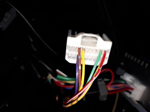

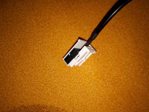

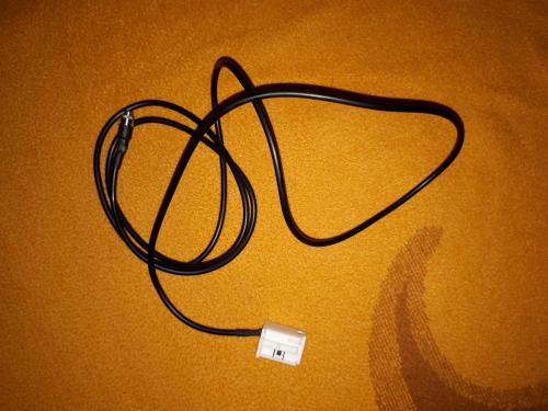

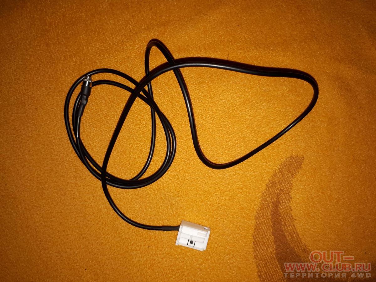

Всем доброго времени суток!!! Вот и я стал счастливым обладателем AUX в автомобиле. Теперь по порядку. Некоторое время назад на всем известном китайском сайте была заказана вот такая штука:

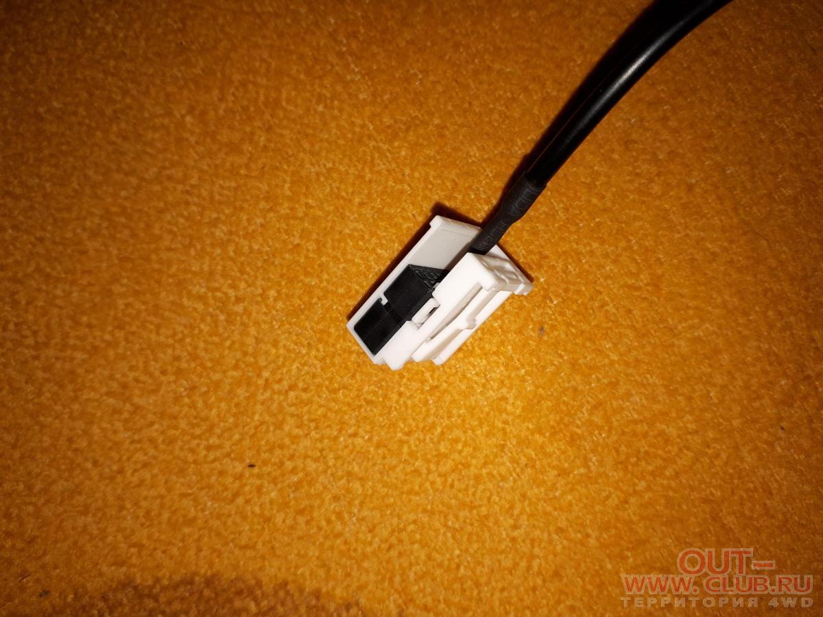

Так она выглядит как говорится, в жизни:

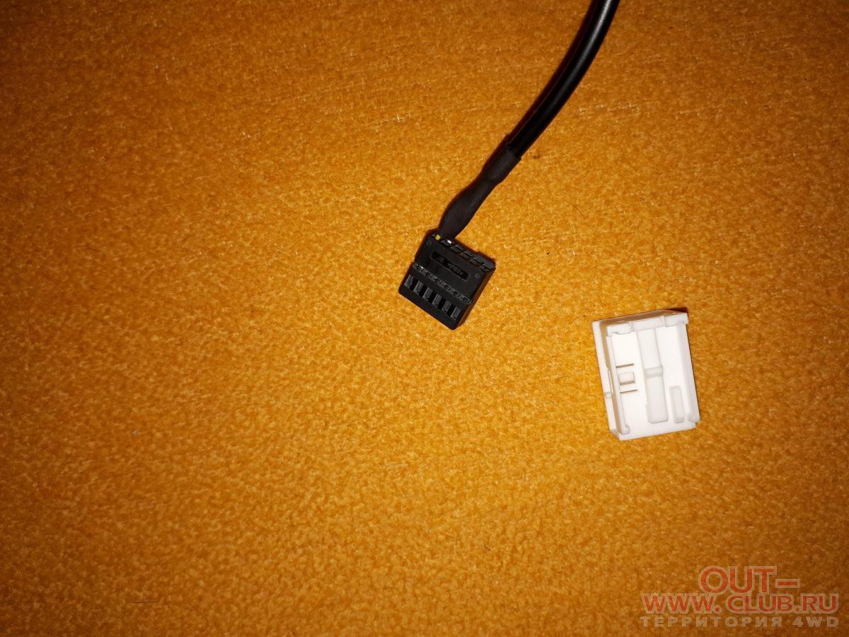

Так разбирается сама фишка:

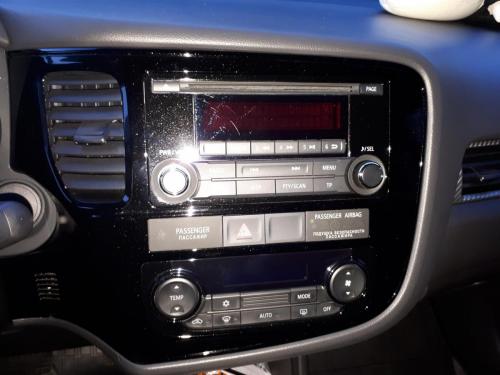

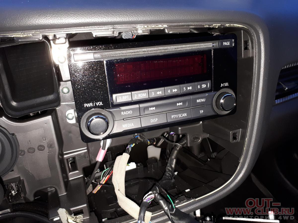

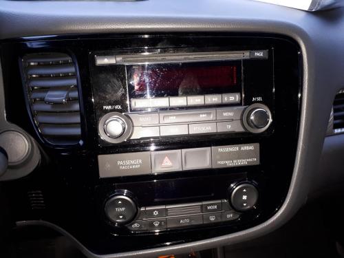

Далее была снята панель вокруг магнитолы (некоторые пишут, что снимать нужно начинать с определённого места, но аккуратно она снимается с любой стороны.

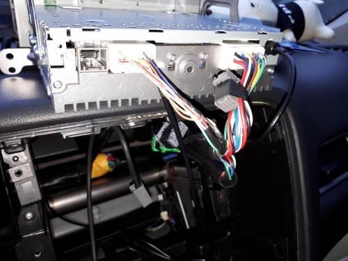

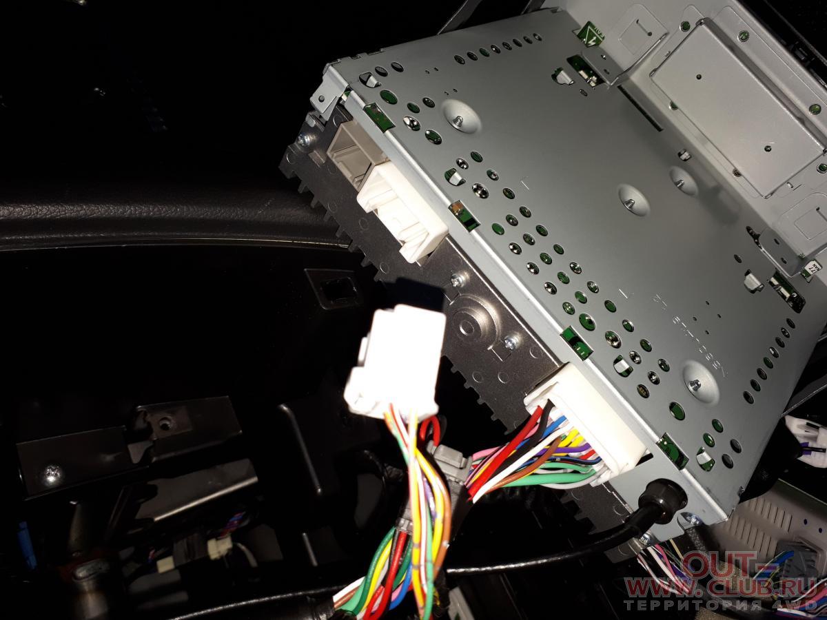

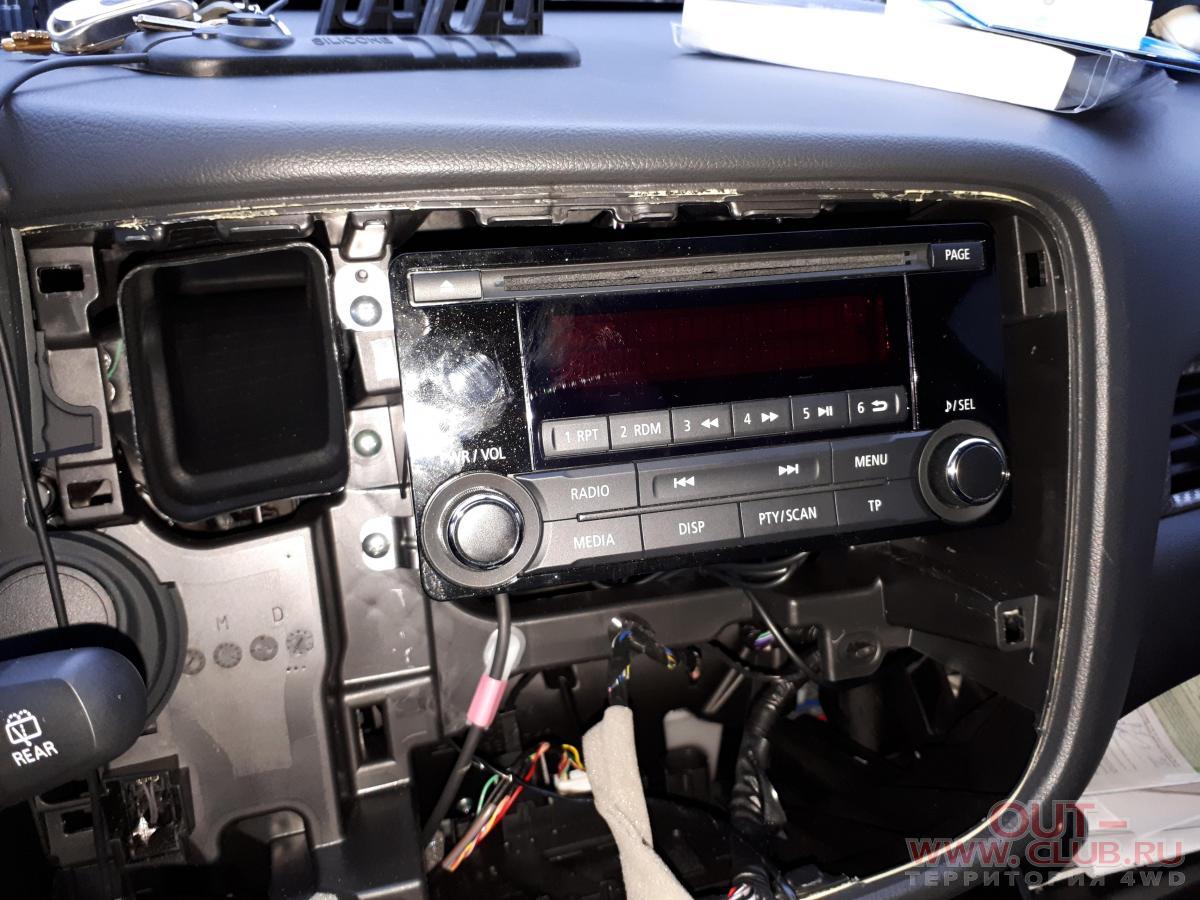

Далее была демонтирована сама магнитола. Там ничего сложного, как и у всех, там четыре винта под большой крест:

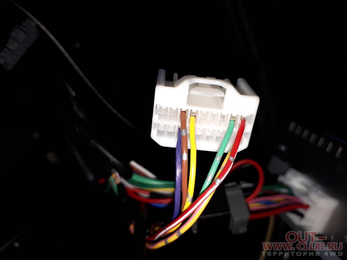

Начитавшись ранее, что там, в дешёвых комплектациях, нет фишки под AUX приготовился уже мастырить, что-то из имеющейся ( т.к. эта к магнитоле не подходит ) , но когда увидел что всё на месте, успокоился. Далее из одной фишки были демонтированы PINы и спокойно переставлены в другую фишку в места для этого предназначенные (красный в 9, белый в 8, землю в 18 (у меня был желтого цвета))

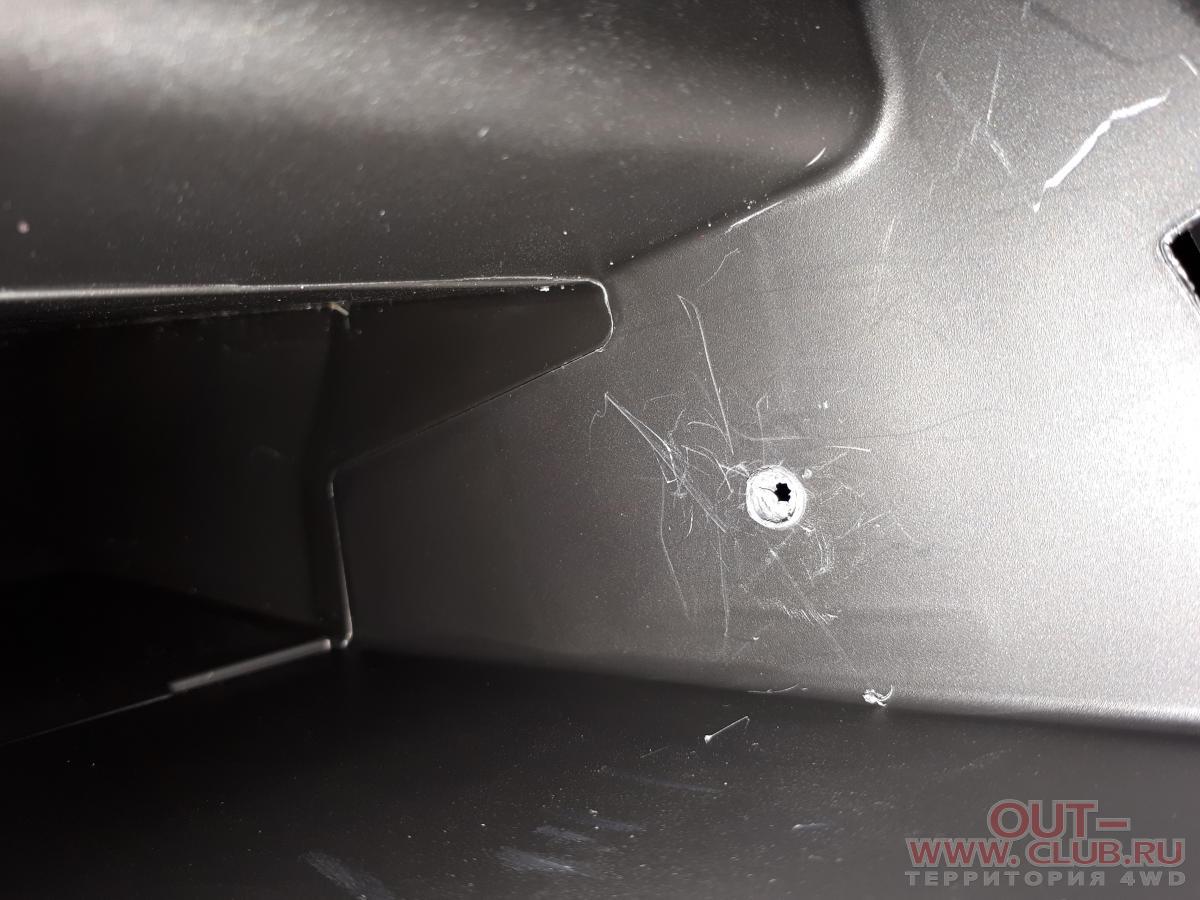

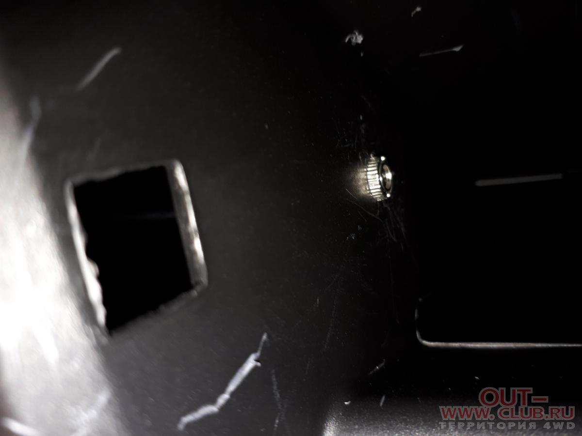

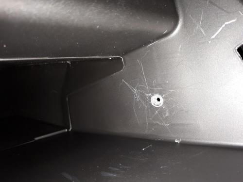

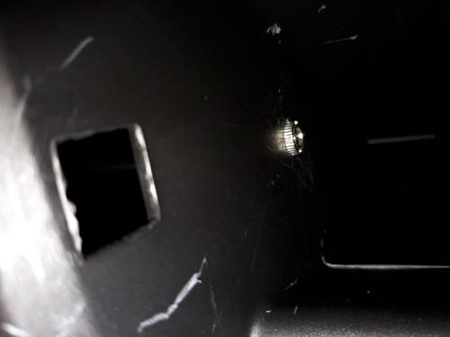

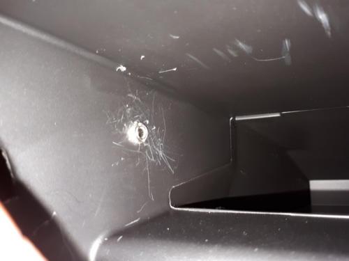

Далее т.к. в будущем предполагается установка другой магнитолы и не факт, что она будет без своего разъёма AUX, было принято решение установить разъём скрытно, что бы не было лишних дырок на виду. Для этого при помощи подручных средств в боковой стенке бардачка была сделана дырка:
и установлен сам разъём

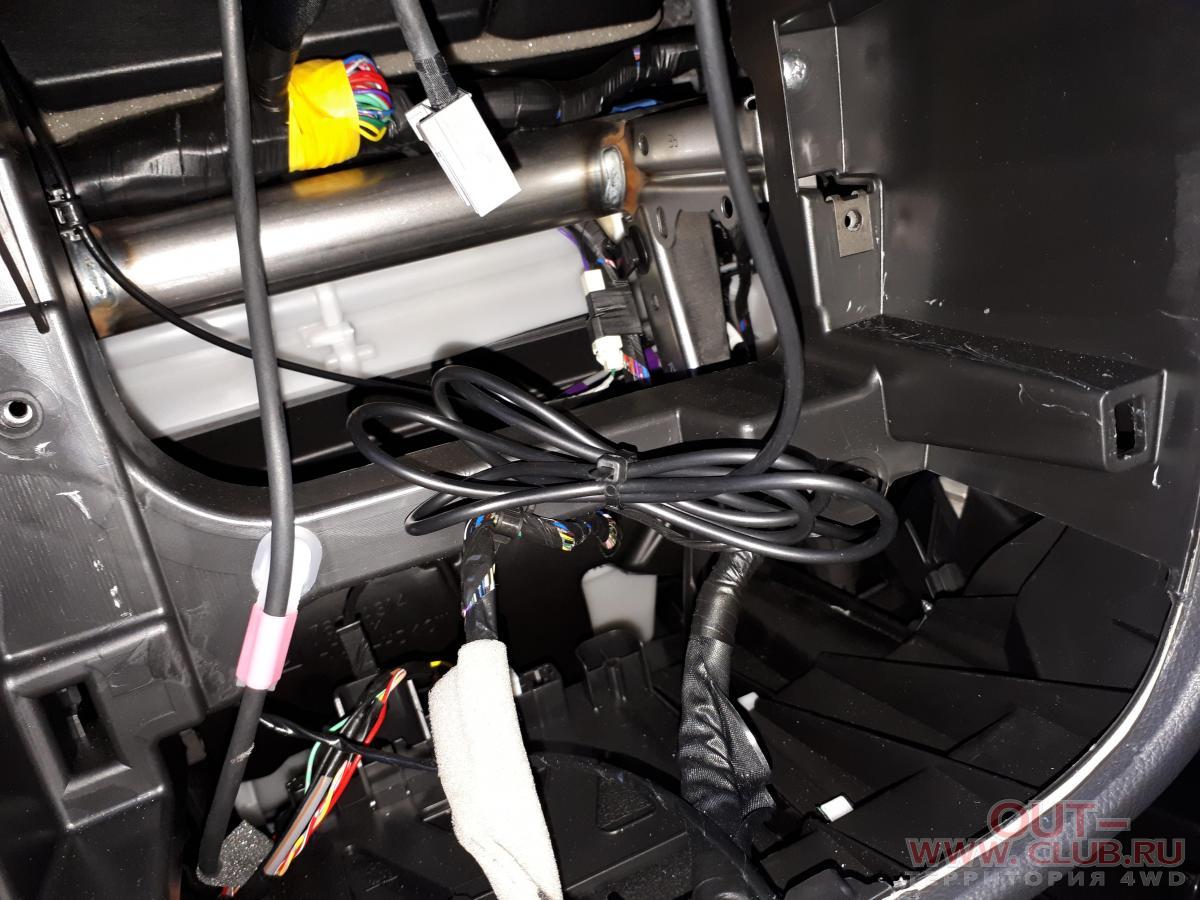

Лишний провод аккуратно собран и скреплён жгутиком:

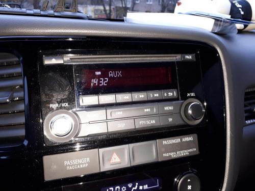

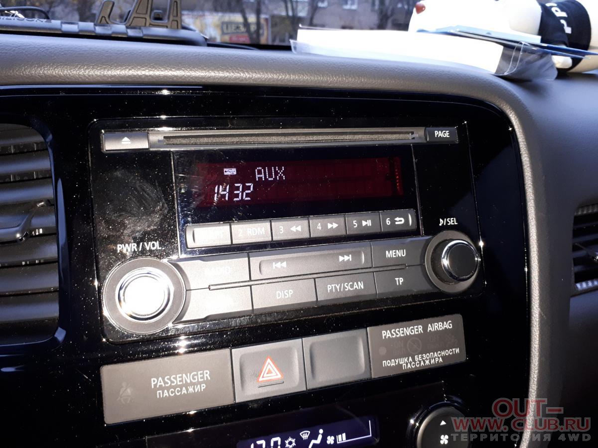

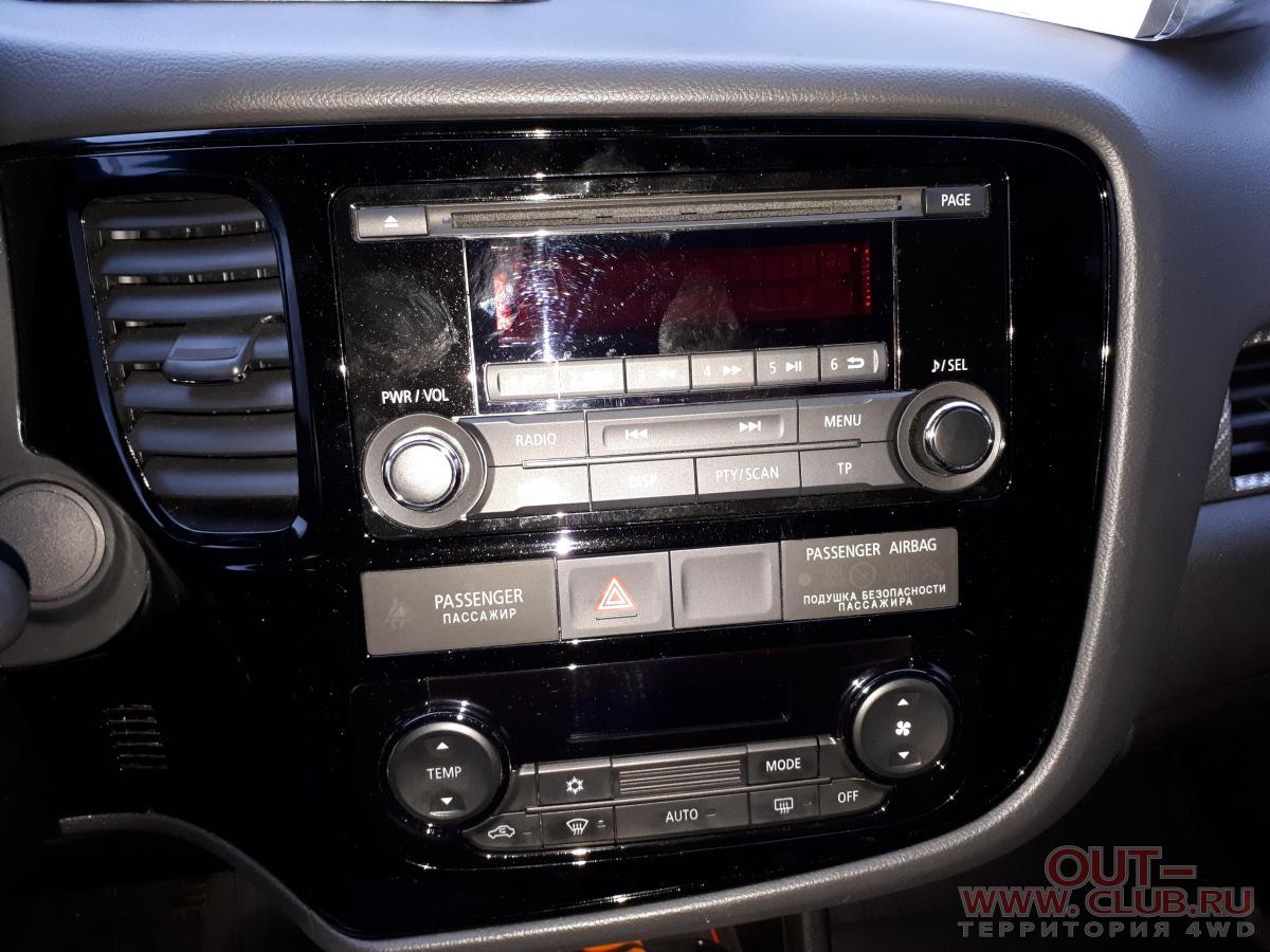

и собрано всё в обратном порядке
Всё заработало:
P.S. Забыл упамянуть, что на фишке, прежде чем вставлять PINы, нужно приподнять планочку, а потом защёлкнуть её обратно.
