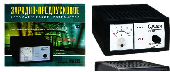

@просто евгений,
у меня вот такая зарядка орин 325
там ручная есть. вот и думаю можно ли ей

Да , Артем , но если аккумулятор не обслуживаемый , то можно только на автомате . В этом режиме автоматы больше 14.5 обычно не дают . В ручном режиме , опять-же не обслуживаемый , будет кипеть , а лабиринты в крышке не предназначены для этого режима. В обслуживаемом открутить пробки и можно напряжение давать до 16 вольт . Ампер , разумеется не больше 1\10 емкости аккума. Орион 325 хороший зарядник , он больше 16в и не дает .

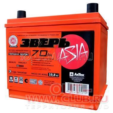

добрый вечер, а такой Аккумулятор ЗВЕРЬ Asia 70 3R о/п. (6СТ-70 L3У (R)) подойдет нам? тип клемм Азиа, они тоньше?
