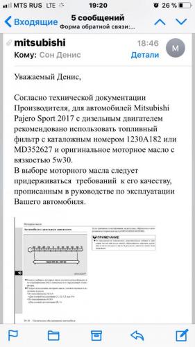

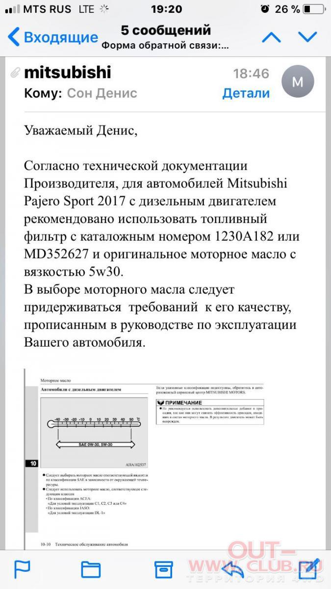

@VolkV,
@dimasis777,
Вот этот смело можете брать. MD352627
Там опечатка, масляный а не топливный

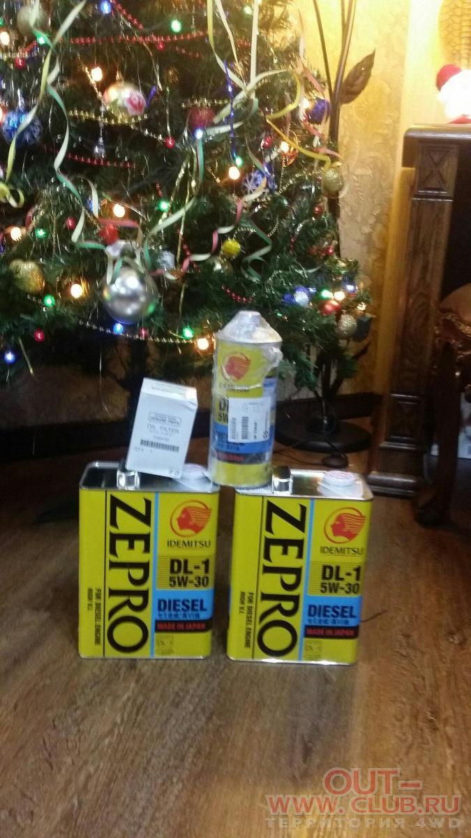

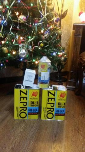

Вот и мне Дед Мороз посылку привез)
