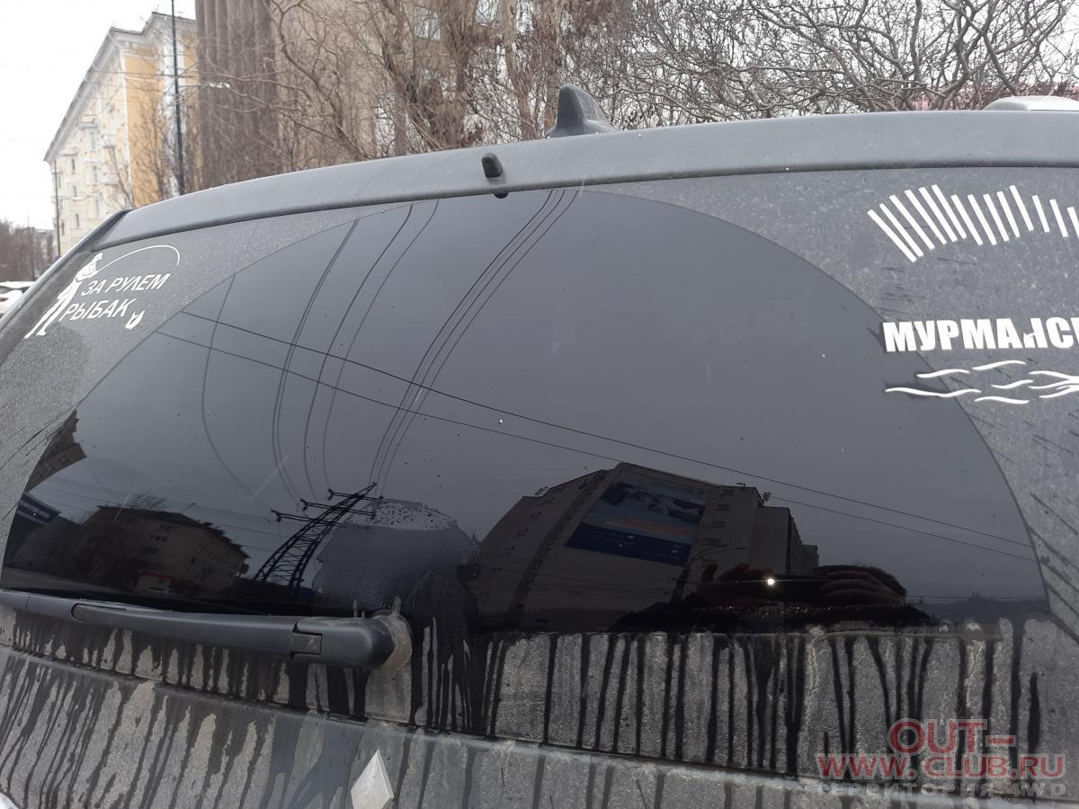

В преддверии зимы установил по кругу зимние Alca, назад досталась 36 см щётка, короче не было. Встала отлично. Не сказать, что вообще идеально всё получилось сзади, но гораздо интереснее, чем при стоке.
Родная вроде 25 см. Как туда 36 см влезло? Фото выше было с щеткой 30 см, так уже по краю стекла почти ходит вверху.
У меня штатная зимой налипшим льдом спойлер чиркает. А эта и без снега под спойлер не встанет.
Та фотка была с родным поводком и дворником от Аутлендера. С тех пор много воды утекло.

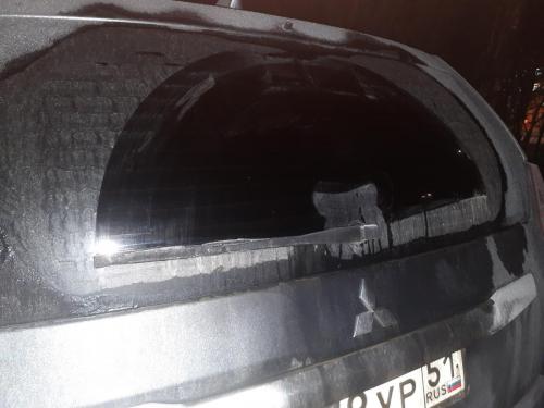

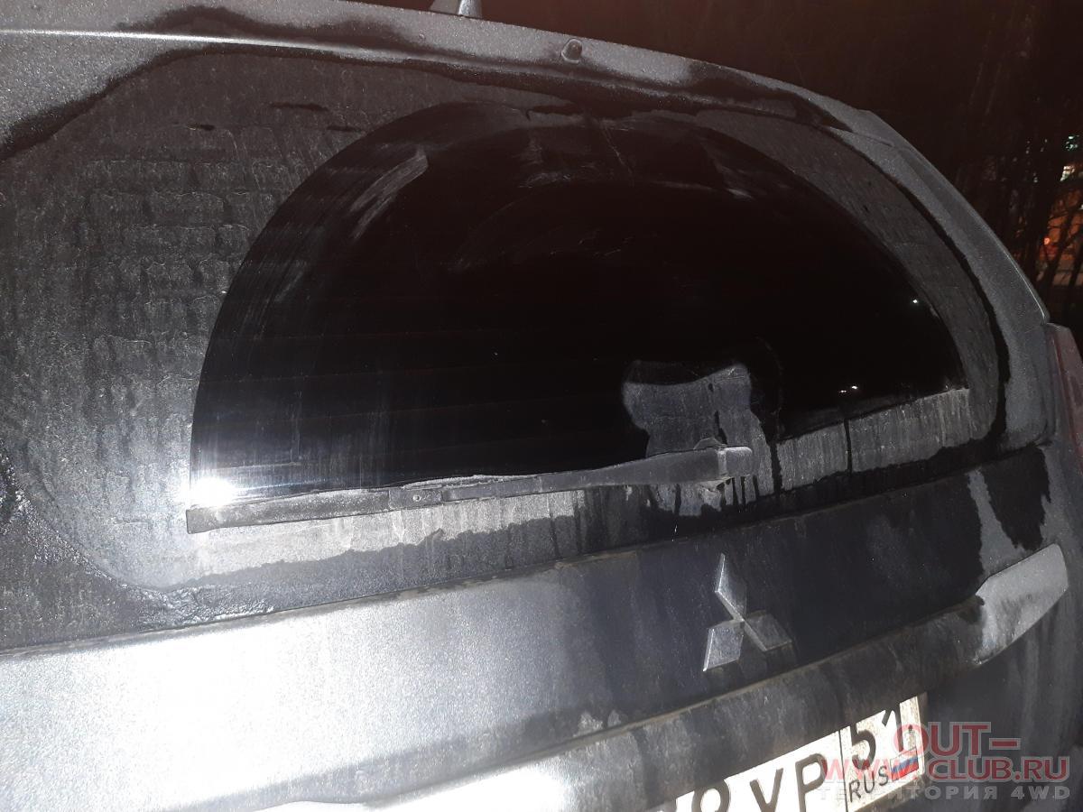

Получается так.
Вот как сейчас всё выглядит:
