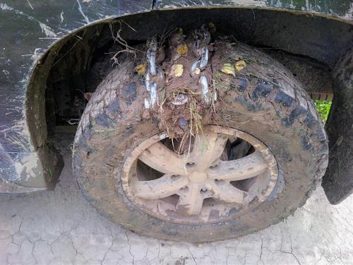

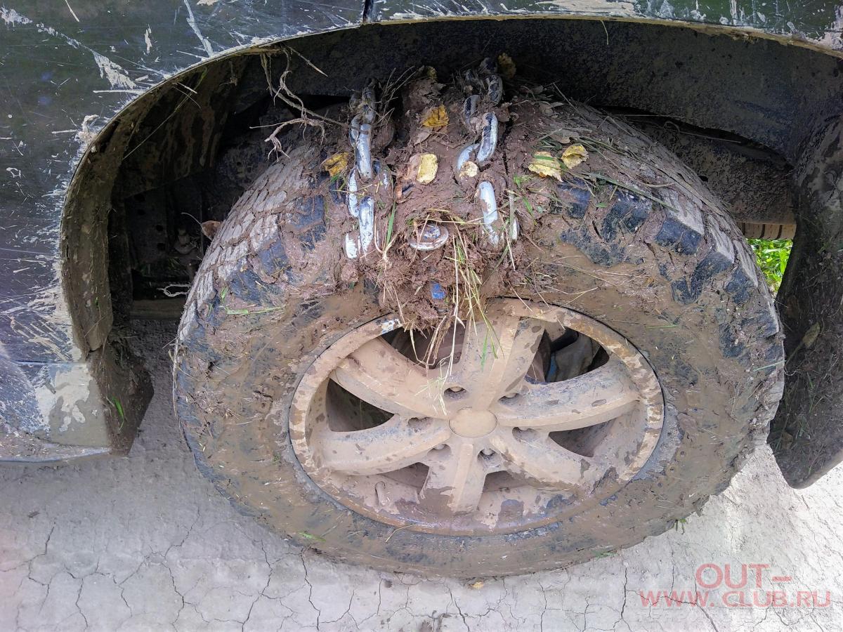

Ездили недавно по рыжики и низинке сел на брюхо. Ручной лебедкой вытащить не смог, колесами упиралось, домкратить не хотелось, да и не так просто. Дополнительно одел на колеса цепи и вот тогда потихоньку стало получаться. На первой пониженой цепи давали хороший толчок, на лебедке появлялась слабина. Делали опять натяжку хорошую лебедкой, опять толчок цепями. Метров десять пробороздили, стало посуше, и выскочили. Три раза лебедку перецепляли.
Цепи прошли достойно первое испытание.
Лежат купленные два пальца, хочу приварить к цепям что б сбоку сантиметров 20 торчало, будет повеселей можно бревнышко сбоку подложить.
Но самое интересное другое. Обратно по засадному месту не поехал. Вырубил штук пять мелких ёлочек и объехал.

Сообщение от coma01
Самое разумное, т. к. с такими телодвижениями точно повторить путь не захочется!

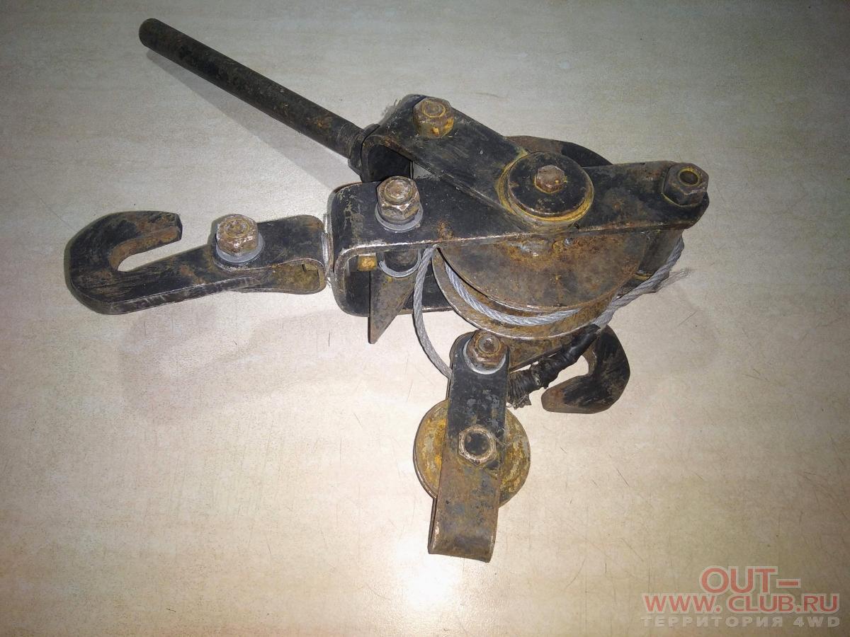

Всем доброго!
Есть мысли взять ЛР 1.6
Если кто пользовался, то правильно я понимаю что наш МПС3 такой лебедкой нужно вытягивать только полиспастом, т.е. соответственно и блоки 2 шт. к ней нужно и троса необходимое кол-во, так как полиспаст много на себя тянет длины (с полиспастом работал, опыт есть, правда в других сферах)..?
Поянтное дело если машина слегка присела, там нагрузки не большие. но вот засядет, без полиспаста никак. Да и с полиспастом легче ручку туды сюды двигять.
Есть реальный опыт у кого..
Ну и второе, по поводу производителя такой ЛР-ки, я так понял их много кто делает сейчас в России, у меня в закладках сейчас 2 конторы:
-- г. Владимир, http://lebedka33.ru/ + у них еще группа в контакте есть
-- г. Нижний Новгород http://mehsila.ru/
Еще товарищ нашел какого то спеца из Шахт, то якобы скупает старые у дедуль, усиливает/дорабатывает/наматывает и продает чуть дешевле заводских, но она такая же.
Вот по этому вопросу, на какую обратить внимание, или в принципе разницы нет..
Опять же может кто уже пользовался и порекомендует, может еще какие есть производители.
