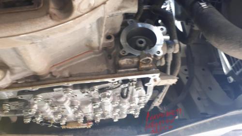

Спасибо добрый человек! Хоть кто то догадался обозначить на фото трубку обратки. Я во время замены побоялся перепутать обратку с подачей, так и менял 2 раза слив-залив по 4л.

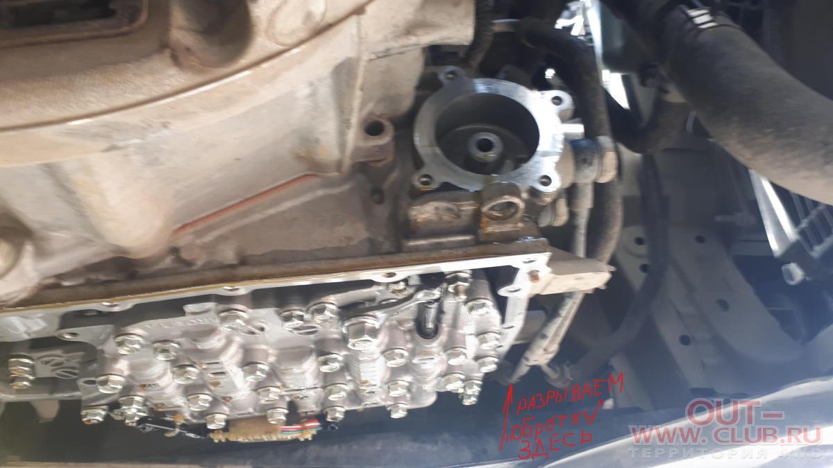

Сообщение от Caspiy Посмотреть сообщение
Место, где рассоединяем патрубок и резиновый щланг "обратки" радиатора вариатора показал на стрелкой на фото.
Всем доброго времени суток! Правильно я понял если разъединить это место как показано на стрелке и завести машину масло начнет течь из шланга? И вопросик штуцер магистрали необходимо заткнуть в месте рассоеденения или на него тоже шланг и с него будет течь?

Сообщение от 3axap47 Посмотреть сообщение
просто шланг в ёмкость и все,если с ямы будите менять то 2л бутылка очень хорошо подходит...
...масло начнет течь из шланга? ...
Да, начнёт, когда заведёшь мотор.
Но, масло должно быть в поддоне.
От туда ни чего не потечёт. Не затыкай.
Можно для надёжности оба шланга направить в одно ведро.
