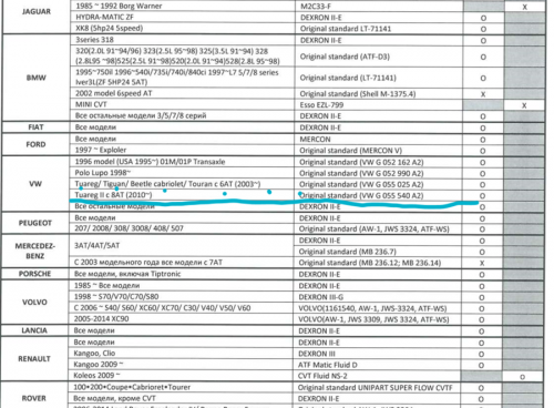

По умолчанию Re: ATF-MA 1. Спецификация и аналоги.
Сообщение от Ньютон Посмотреть сообщение
Нет здесь нашей
@Александр Викторов,
С большой натяжкой)) Все таки коробки слегка отличаются, да и господин гендиректор Мидзогучи не побожился за Паджеро Спорт 3 (ATF-MA)...Видимо какие-то сомнения есть
Чисто из-за интереса, а где натяжка?
