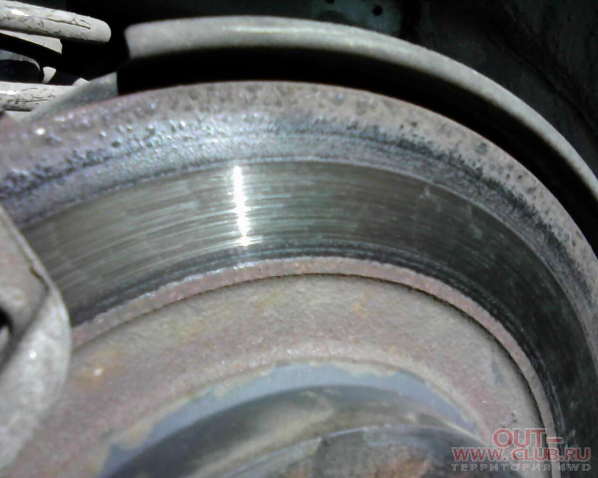

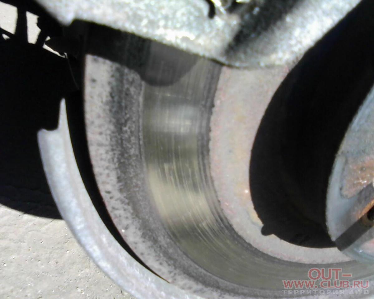

Igorj
По умолчанию Аутлендер3 2013г. Неравномерный износ тормозного диска.
Машина с пробегом 42т.км. Колодки с завода. Остаток 5-6 мм. Всё чисто. направляющие суппорта в масле как новые. Диск на правом заднем колесе наполовину ржавый. (только внешняя сторона). Толщина колодок равномерная по всей плоскости. Всё разобрал-собрал. Ничего не понял. Может кто сталкивался с такой хероборой?
