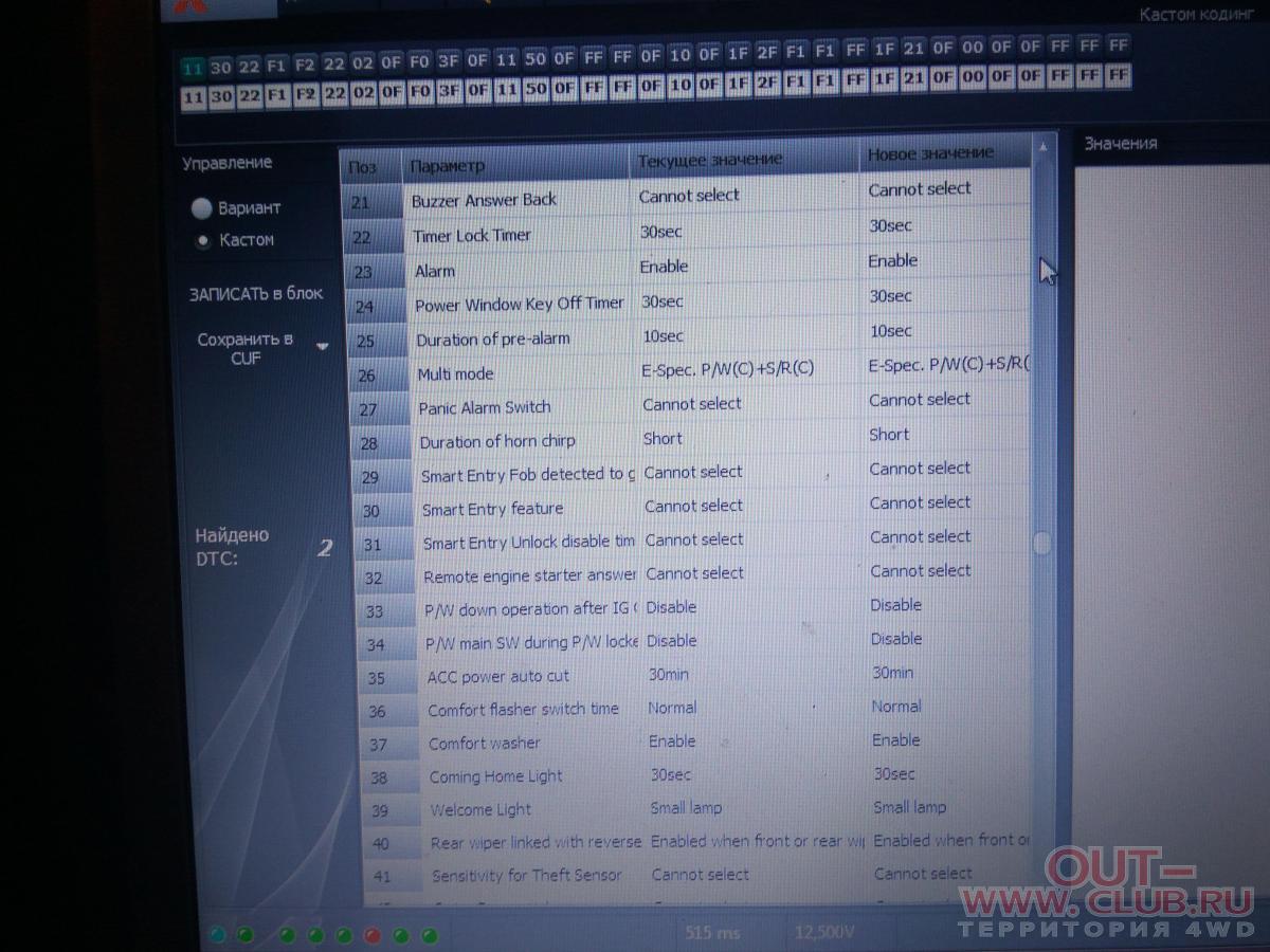

Старый 15.11.2017, 02:57   #1352
yeger
Аватар для yeger
Авто: Out III 2.0 Instyle
Сообщений: 977
По умолчанию Re: Самостоятельная активация скрытых функций, смена PIN-кода, чтение ошибок (DTC) на Outlander-III
Судя по скриншоту программа его не видит.
У меня так:

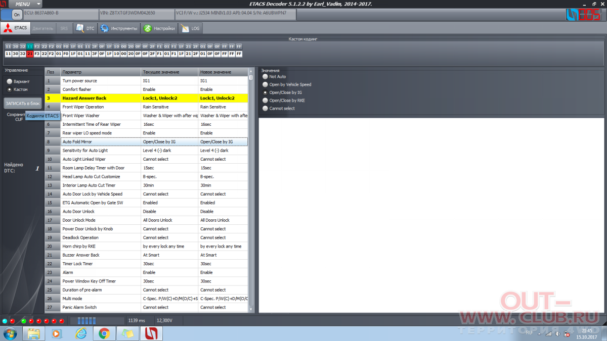

Ответ в ФАКе сайта программы:
https://etacsdecoder.com/forum/forumdisplay.php?fid=3
Если тяжело к восприятию, то вот вырезка оттуда:
"3. Программа работает с адаптерами
- Actia XS Evol (Lexia)
- Tactrix OpenPort2
- Toyota Mini-VCI
- Chipsoft J2534
- ELM327 / ELS27 (желательно USB-версию, особенно для >2013) - то есть Ваш Outlander IV - не проходит (даже сама ММС о таком авто в своей линейке наверное не слышала).
- несколько других "честных" J2534 (PassThru) адаптеров, (т.к. многие заявленные, как J2534 адаптеры имеют несовместимые со стандартом библиотеки DLL и не поддерживают сторонний софт)" - Т.е. как раз то ,что и присутствует на Вашем скриншоте. Про что я Вам и писАл ранее - выше..
На скриншоте зелёным обвёл то, что в программе настраивается у ELMa:
1- № СОМ порта, на котором подключен ELM,
2- скорости Чтения - Записи.
Последний раз редактировалось yeger; 16.11.2017 в 00:30.

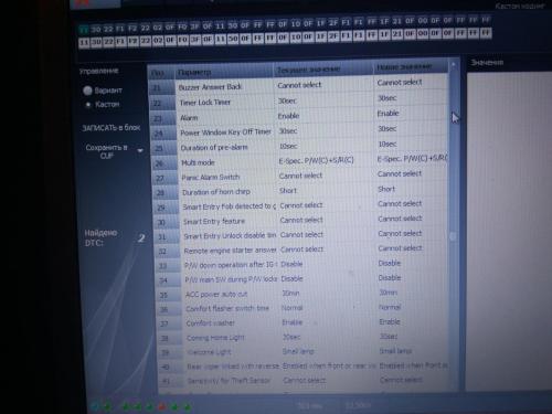

Еще вопрос по активации . Допустим нужно мне отключить автосброс показаний расхода .
1. Иду в "Trip Computer Autoreset Return at IG OFF - ON". переключаю.
А дальше не понятно .
В инструкции написано - . После изменений всех параметров нажимаем кнопку "Кодировать" а где она?
Потом "Записать в ETACS" это нашел .
Потом ВКЛ ВЫКЛ зажигание .
А дальше не очень понятно
Программа предложит восстановить считанный ранее "Кастом". Нажимаем "ОК" либо "Отмена" если не нужно его восстанавливать.
Примечание: При записи ETACS Variant сбрасывается ETACS Custom, после записи ETACS Variant программа предлагает восстановить ETACS Custom который был прочитан в момент подключения.
Это зачем делать ? Или не делать ?
konstantin941 вне форума   Вверх Ответить с цитированием
Старый 16.11.2017, 14:42   #1364
yeger
Аватар для yeger
Сообщений: 977
Сообщение от konstantin941 Посмотреть сообщение
Теперь её нету
Вылезет после нажатия "Записать в ETACS"
Сейчас просто галку ставим.
Это зачем делать ?
Чтобы каждый раз после изменения в Варианте не восстанавливать свои настройки Кастома
Старый 16.11.2017, 14:53   #1365
konstantin941
Авто: Шкода Кодиак 1.4 4х4 DSG
Сообщений: 610
То есть если у меня активирована сигналка и открытие дверей по выключению зажигания( я так понимаю это в кастоме сделано ), надо ставить галку иначе все слетит ?
Кнопка сохранения конфига как работает ? Всмысле ткнул сохранил резервную копию на ноуте ,а потом если что ее развернул . Так ?
