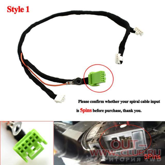

Сообщение от Cucher Посмотреть сообщение
Кажется разобрался. Походу Китаец мне подсунул жгут от ASX (4400A401), по фоткам он очень похож. Вот что мне прислали
Там разъем отличается (который под руль вставляется). Буду с китайцем дискутировать.

По умолчанию Re: Доустановка круиз-контроля на XL
ждать не стал, разъём 5PIN нашёл у знакомых офицалов, фишки перекинул, всё работает!!!

Добрый день!
Подскажите пожалуйста, купил на алике кнопки + кабель, но у них штекер на 10 pinов, а в руле на 5pin. Кто видел на алике 5 пиновый ?

Сообщение от mct Посмотреть сообщение
А что куда перекидывать есть фото или распиновка? А то в тот, что с Али 6 проводов идёт, а нужно из них 5 сделать)
https://aliexpress.ru/item/400117450...497a4aa6cgsM8P
Шнур рулевых кнопок с пятипиновым разъемом. Мне пришел за две недели, установил, все подключилось. Но в мозгах круиз выключен. Официалы включать отказались. Подскажите, кто в Екатеринбурге может помочь?
