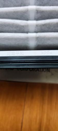

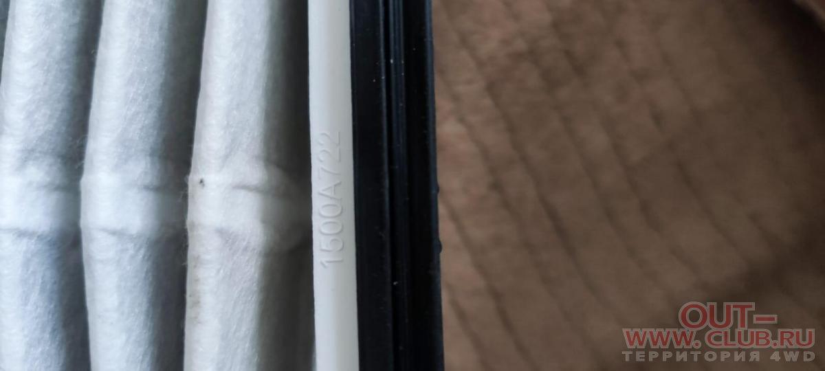

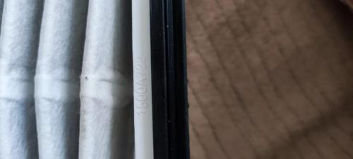

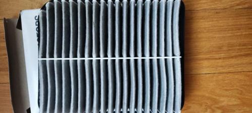

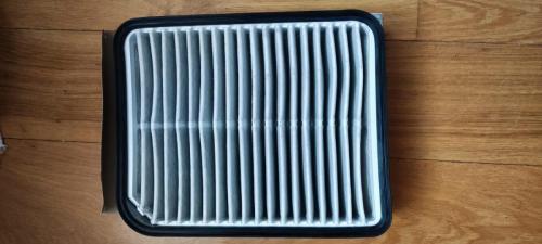

Всем Доброго дня. Приехал с ТСМ Моторс, делал первое ТО на пробеге 10000.Как и обещал поменял воздушный фильтр. К сожалению фильтр у нас действительно другой формы и размера. Аналоги ,немецкие,итальянские ,китайские типа тоже с резиновой окантовкой не подходят. Кто хочет ставить фильтр с резиновой окантовкой, не тратьте деньги и время на аналоги- придëтся искать оригинальный номер. Он у нас 1500А722.В итоге механик поставил оригинал фирмы denso,Япония, который ставится на Российский Аут. Мы с ним сравнили размеры, он чуть больше в длину, не значительно.И язычок установочный отличается. Фото выложу, сами увидите. Механик установил, поезжу, если что напишу. На низах всë нормально, разницы в динамике не заметил. За 10000 фильтр довольно таки пыльный.Рекомендую менять через 10000.

Предпоследнее фото, что установили, на последнем фото 2 фильтра для сравнения.

Фильтр не брак, он действительно намного больше за счëт резиновой окантовки, только на нашем фильтре эта резиновая окантовка снимается, то в clean filters, hengst, mann она единое целое и размеры этих марок, подходящих для Российских Аутов, на Китайский не подходят. Так что вы всë делали правильно- они в наш короб не встают!
Обидно, но пока все дороги ведут на Алиэкспресс...
