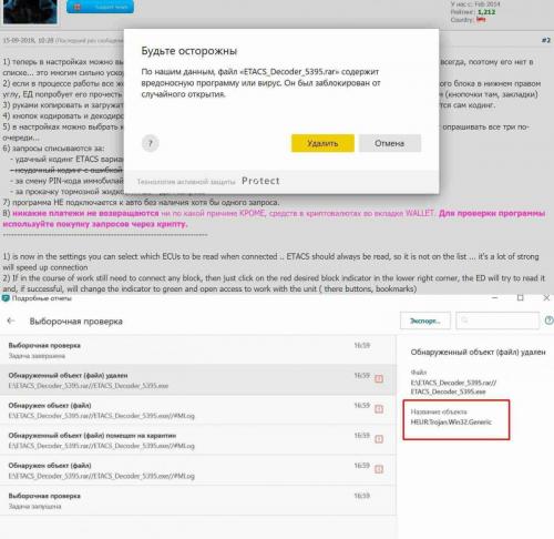

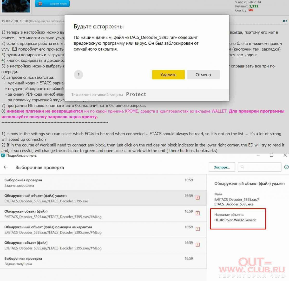

Поскольку автор программы добавил вредоносный код, который майнит на вашем компьютере биткойны, OUT-CLUB.RU НЕ РЕКОМЕНДУЕТ скачивать/устанавливать/использовать данное программное обеспечение. Доказательство >>

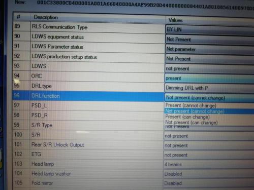

После приобретения автомобиля (Outlander 3) давно хотел активировать скрытые функции. Но все как-то не получалось. Официалы на ТО, ничего из моих "хотелок", сделать не смогли, хотя что-то пытались. К активаторам тоже желания ехать не было, да и после самостоятельной установки GSM сигнализации (PRIZRAK 830) с автозапуском (FORTIN), повозиться и со скрытыми функциями очень хотелось. Как оказалось в дальнейшем, ничего сложного в этом нет и под силу сделать любому. Ниже приведу, что потребовалось для этого и сколько это стоило:
1. ПО ETACS Decoder -(скачиваем БЕСПЛАТНО)
2. Адаптер Toyota TIS Mini VCI - 1450 руб.
3. Личный ноутбук (WINDOWS 7 64-разрядная).
В процессе манипуляций возникла единственная сложность, связанная с установкой драйверов для адаптера, так как операционная система 64-разрядная, а драйвера были под 32.

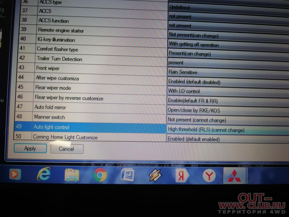

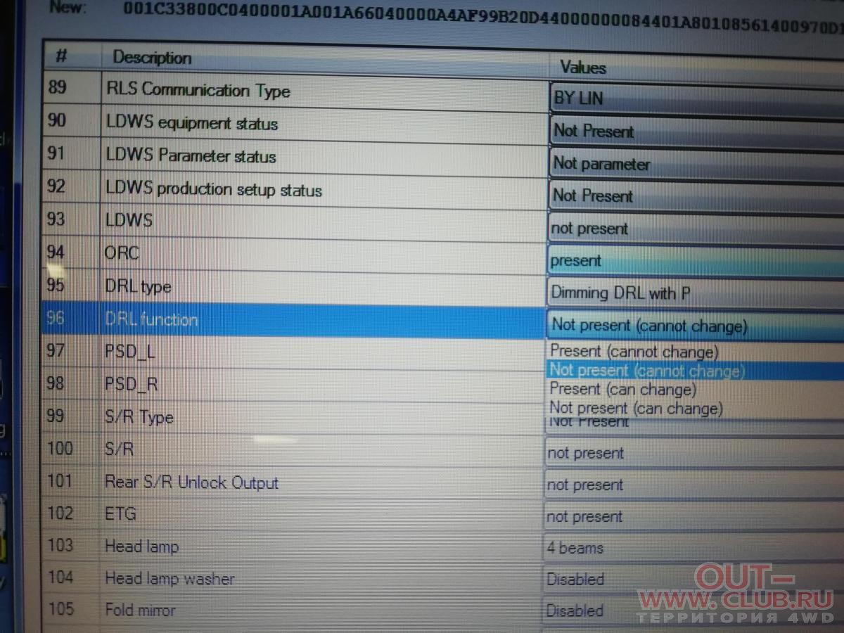

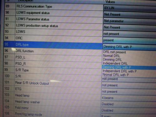

Активировал следующие скрытые функции:
1. Дневные ходовые огни (дополнительно заменил реле на 8627A001)
2. Штатная сигнализация (дополнительно установил до этого концевик капота )
3. Комфортный омыватель
4. Включение пошагового открытия дверей
5. Приветственный свет
6. Сигнализация включения задней передачи
7. Аварийная сигнализация при экстренном торможении
8. Автоматическое включение обогрева заднего стекла и зеркал при запуске двигателя
9. Автоматическое закрытие ЦЗ при наборе скорости 20 км/ч
10. Индикация S-AWC на приборке
11. Индикация при превышении скорости 120 км/ч
В итоге, по затратам, все обошлось в 1450 руб. Если есть желание еще сэкономить, можно заказать адаптер на aliexpress.com. Цена там от 900 руб. Некоторые функции пока проверить не удалось. Кроме этого, по-моему, фукционал программы ETACS Decoder значительно шире, надо будет позаниматься с ней дополнительно .
Если у форумчан возникнут вопросы по теме готов на них ответить и помочь.
Эта ветка для тех, кто не имеет возможности воспользоваться услугами "чиповщиков/активаторов", или Оф-дилеров. А также тех, кто хочет иметь возможность сделать все неспешно и самому.
Очень многое можно сделать самостоятельно, это несложно, но некоторые вещи надо знать...
1. Драйвера в систему Windows выше XP, всегда устанавливаются от имени Администратора.. иначе будете потом писать на форуме "помогите, не встали дрова".
2. Внимательно читайте все сообщения ЕД. Иначе потом будете писать на форуме "помогите, что происходит...".
3. Нужна помощь? Без лога ничем помочь не могу и за язык никого тянуть не буду.
4. Любые манипуляции с авто, начиная с установки коннекта, производятся ТОЛЬКО на включенном зажигании. Иначе потом будете писать....
5. Запись Variant-кодинга в ETACS сбрасывает ваши настройки Custom-кодинга в дефолтные. ЕД их умеет помнить и восстанавливать по возможности, но всеже стоит проверять после записи.
6. Длительное удержание зажигание включенным очень быстро разряжает аккумулятор. в ЕД есть напоминалка. не игнорируйте её, можете не завестись.
7. Убить машину Етаксдекодером не получится. Если неудачно записали кодинг и получили кучу ошибок, не беда. ЕД помнит все изменения и вы сможете восстановить ваш оригинальный кодинг.

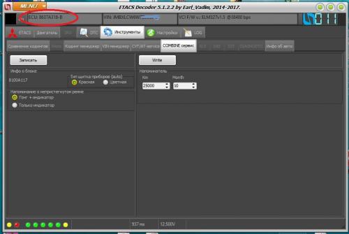

для этого вам нужна программа EtacsDecoder.
Скачивается ТОЛЬКО с форума программы. других источников не существует. Ветку скачивания ищите с главной страницы форума. Регистрация для скачивания не обязательна.
Программа активно развивается и версии обновляются довольно часто. поэтому, если вы не использовали программу больше недели, то смело удаляйте старую и сливайте свежую.
Тоже самое, если при запуске она сообщает о наличии новой версии. Очень часто более свежая версия выкладывается под тем же номером. Поэтому, не стесняйтесь почаще обновляться.
Программа работает под ЛЮБОЙ версией Windows и требует наличия интернет соединения во время работы.
Каждый, кто регистрирует аккаунт, получает 4 запроса на ключи на сервер программы. Эти ключи запрашивает ECU для внесения изменений в него. 2 запроса = 2 раза возможность что-то изменить.
Подробнее читайте в мануале на форуме Етаксдекодера. Он там в картинках по разделам, начиная от регистрации в программе... Мануал, правда, для версии 4, но общий смысл для текущей 5-й остался прежним, за исключением того, что теперь нет кнопки "Кодировать" и "Декодировать".. все это делается на лету. В скором времени сделаю видеообзоры по ЕД.
ОЧЕНЬ ВАЖНО!!! В программе допускается владение только одним аккаунтом. Иначе бан, который снимается только платно. Никакие объяснения не рассматриваются. НЕ стоит экспериментировать.
