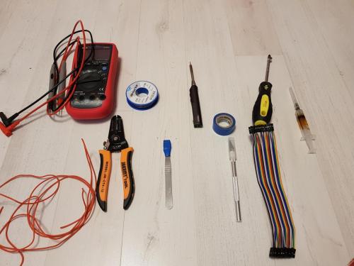

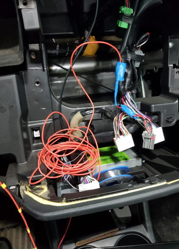

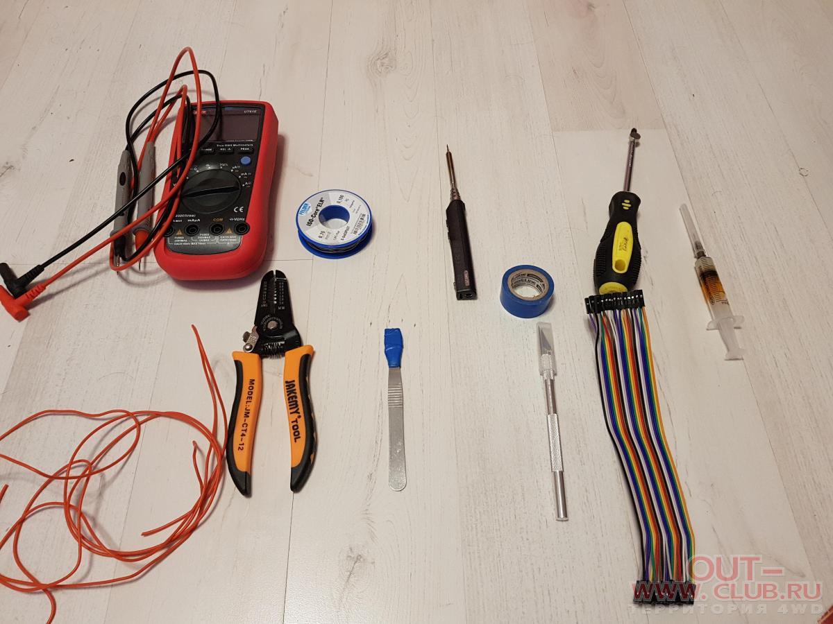

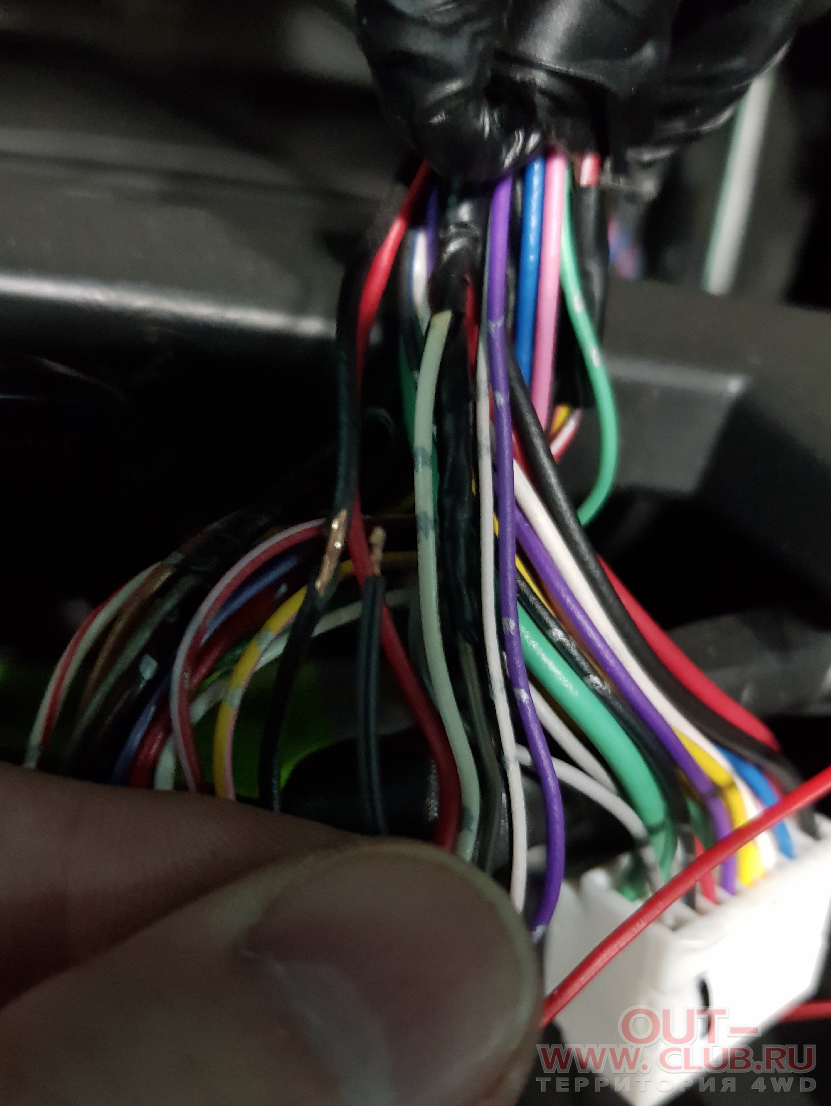

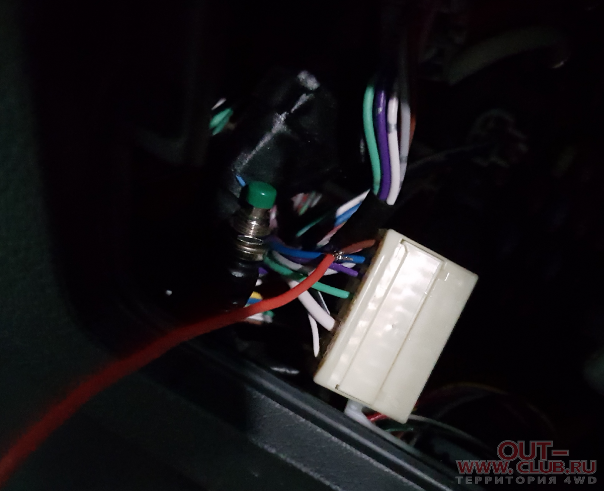

Сделал все по инструкции
Как снять панель
Что использовал

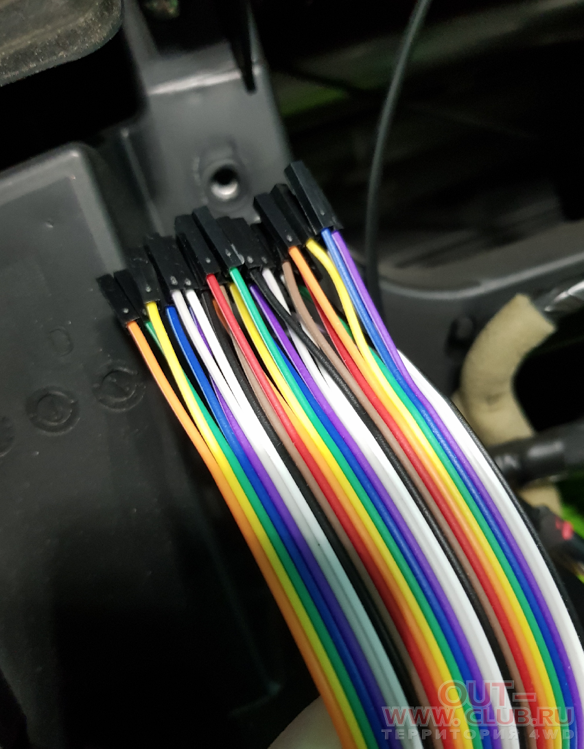

Такие провода (продаются в радио магазинах )
снимаем черный колпак
поднимаем черную заглушку

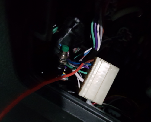

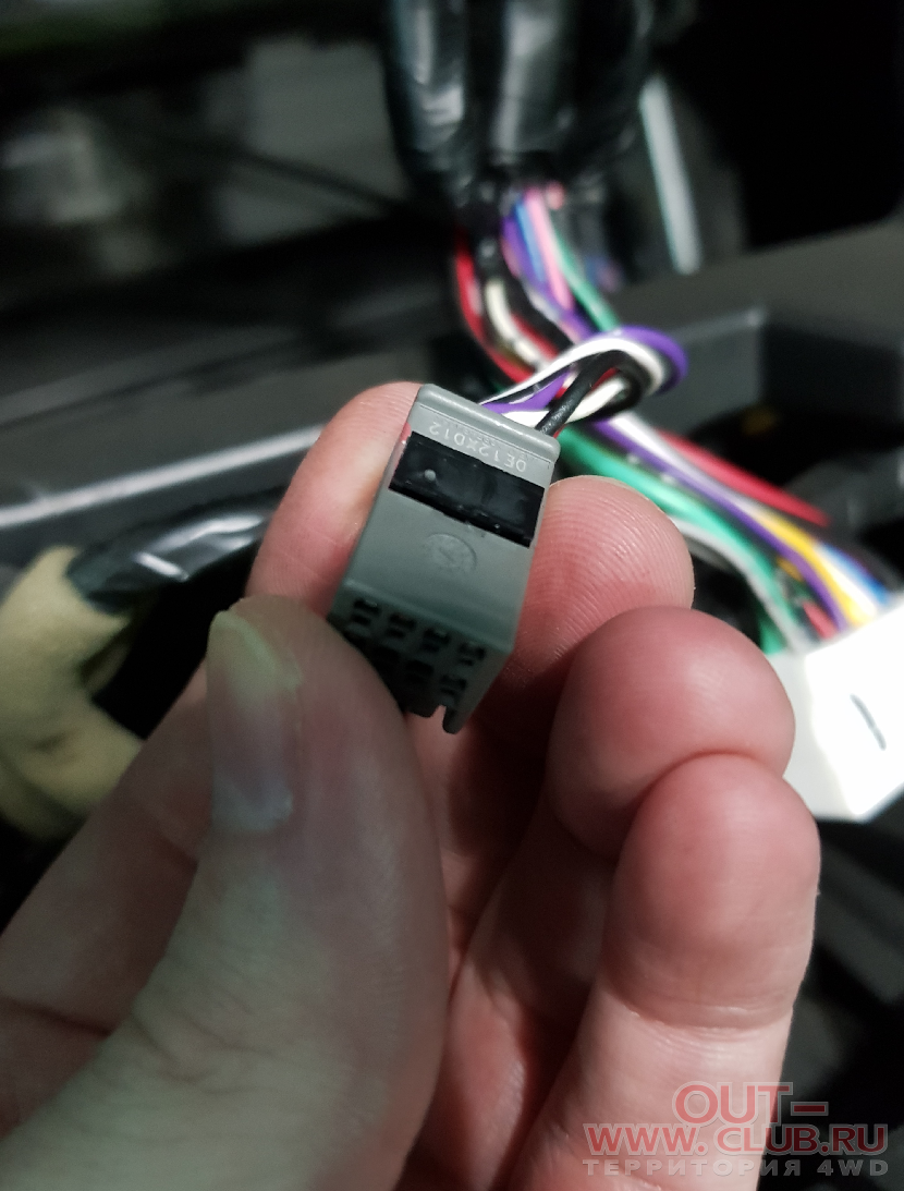

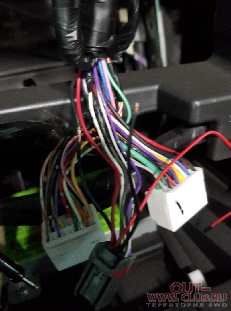

вставляем два провода - контакты 2 и 3

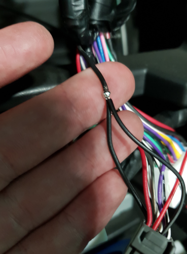

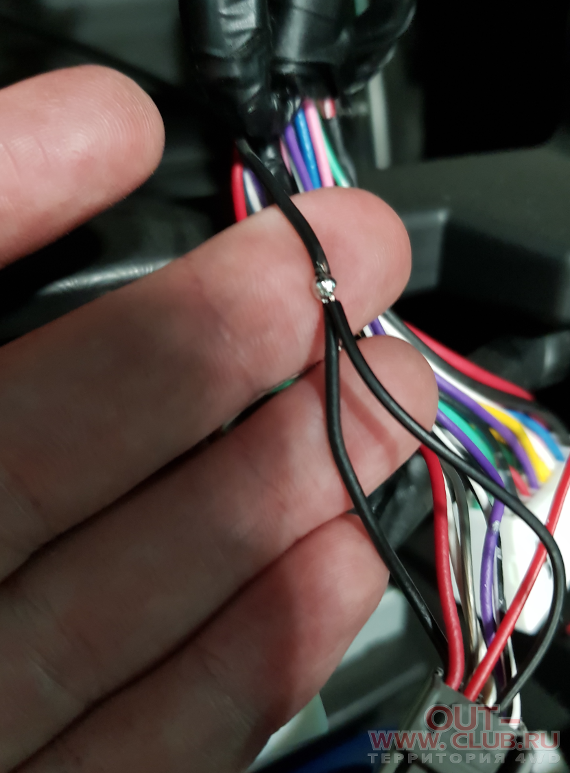

зачищаем черный провод в том же разъеме и припаиваем к PIN 2

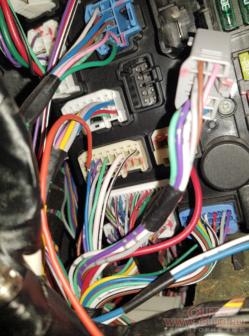

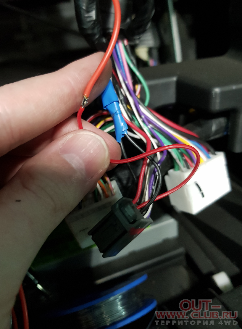

к красному проводу припаеваем длиный, который пойдет на синий провод PIN 12
так выглядит
к синему проводу припаиваем наш красный
мультиметром проверяем что при переключении на заднюю передачу, появляется 12 вольт.
