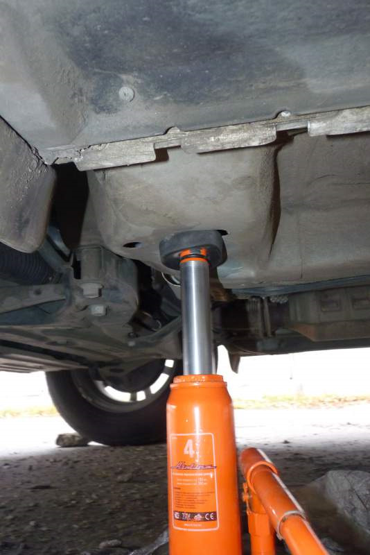

Сообщение от Арсений1987 Посмотреть сообщение
...Со штатным домкратом было всё без проблем. А вот купил подкатной домкрат и насадку к нему...
Подкатной домкрат лучше ставить под площадки с центрирующими отверстиями.
Они, видимо, используются на конвейере для перемещения кузова.
Расположены чуть дальше порога в передней и задней части авто,
в литературе нигде не упоминаются, для замены колес их достаточно.
За пороги нужно браться только шатким родным домкратом и то через резинку.

Сообщение от DMS_OUT Посмотреть сообщение

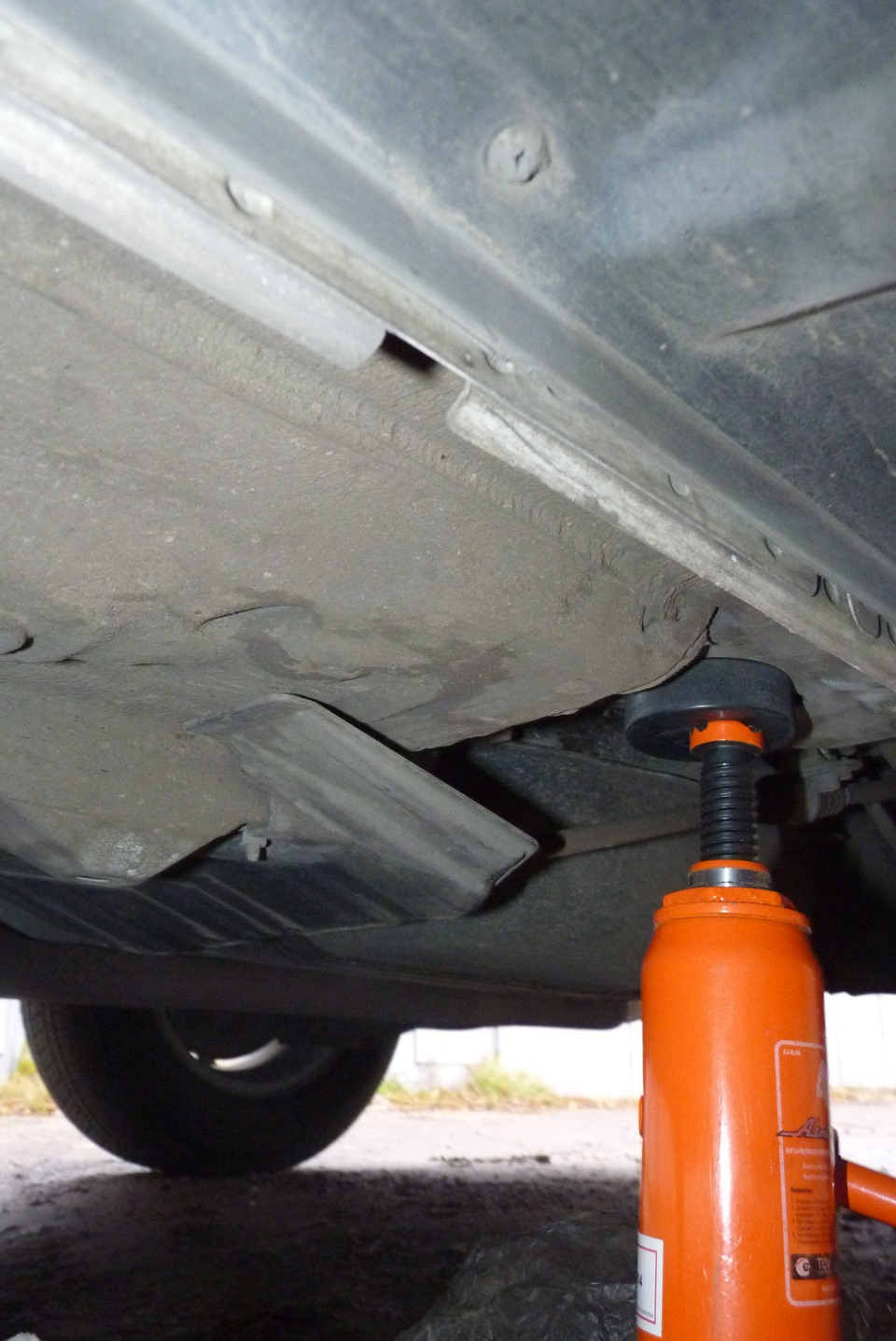

Что-то не нашёл такие площадки
фото не мои, с драйва взял
если нагнуться, то эти отверстия хорошо видно,
они усиленны листом-накладкой, такие же и на Lancer'e.
Если для замены колеса, то их вполне достаточно,
если нужен более крутой угол или еще что-то, то не подойдут.
Спасибо за информацию. Смущает только, особенно на первом фото, шайба, которая смотря на фото, кажется, что своей правой стороной промяла металл и не ровно из-за этого стоит. Мятое ребро жёсткости думаю будет чуть лучшим вариантом, чем замятое место, где скорее всего нанесен антикор, который может быть нарушен при подъёме и оголён металл.
Арсений1987 вне форума   Вверх Ответить с цитированием
Старый 07.11.2025, 08:28   #9236
DMS_OUT
Авто: 4B10&4B11
Сообщений: 209
...Смущает только...
Не надо смущаться, ничего нигде не проминается, на заводе кузов стоит на этих точках,
у подкатного домкрата пятно контакта по резинке диаметром около 80-100мм, что вполне достаточно.
Если есть какие-то страхи, то хватайтесь за порог, но восстанавливать потом ЛКП очень не просто - все просто постоянно будет ржавое.
