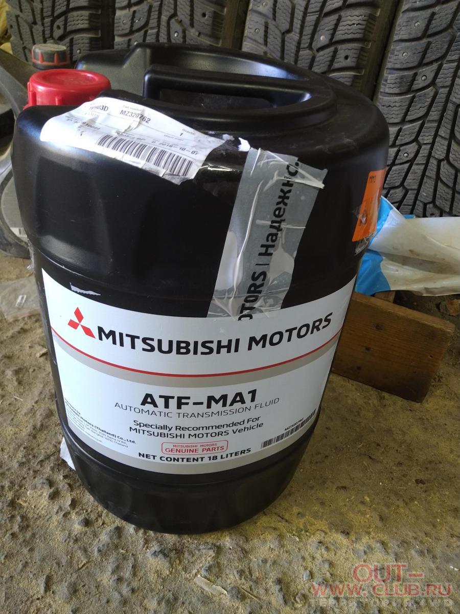

Вот, купил...буду на 50 000 частичную замену делать
