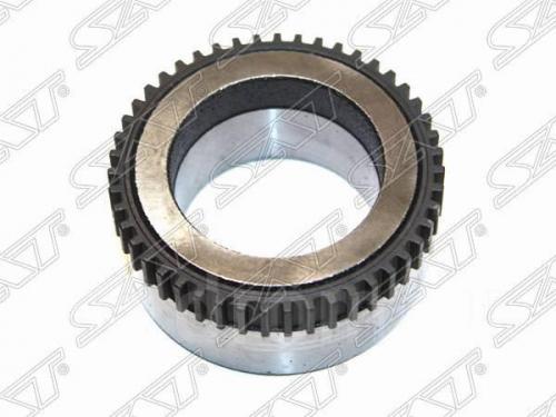

Добрый день. Накрылся подшипник задней полуоси. МПС 2011г.в Меняем своими силами. Снять полуось не сложнее чем на жигулях. Да и собственно сам весь процесс не сложнее чем на советском автопроме, судя по описанию здесь: https://www.drive2.ru/l/3166191/
Вот только у меня установлена такая вот запорная втулка:MR111877
[IMG]https://static.baza.********/drom/1562951265317_bulletin[/IMG]
Кто сталкивался с ней? На нее напресована шестерня датчика ABS, отсюда возник главный вопрос:
допускается ли установка этой запорной втулки путем нагрева горелкой до красного состояния ( не повредится ли шестерня таким образом), или только запрессовывать как это указано у производителя?
