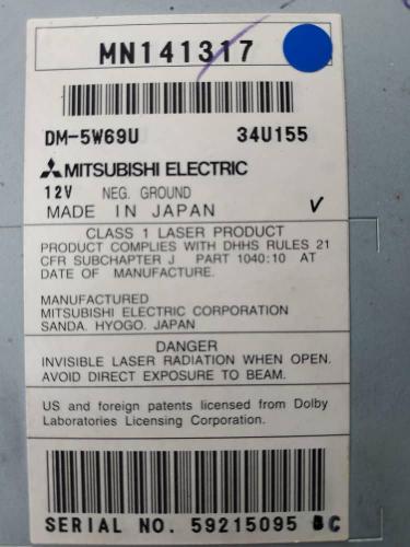

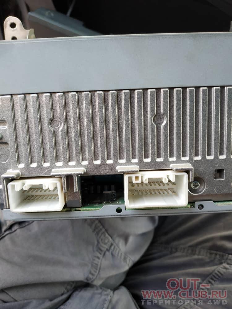

Уважаемые форумчане. Прошу помощи. Вроде все разжевано, но никак не могу подключить AUX. Машина праворукий Outlandtr XL, 2006 гв. Система с Rockford-дом, вроде все разъемы совпадают. В С106 три провода (4, 13 и 14) выходят куда-то в скрутку. При 3-х секундном нажатии на дисплее высвечивается, как и положено, AUX. Подключаю, по инструкции форума, в разрез кабелей - на выходе тишина, только при максимальной громкости какие-то шумы.
Прикрепил фото самой головы и задних разъемов.

Сообщение от Insig Посмотреть сообщение
Прямо на эти три пина разъема не пробовал подать сигнал?
У меня проводки не было, а на эти три подал и все играет уже много лет : )
Вроде от питания компьютерных 3.5" флоппи-дисководов подходят клеммы для пинов.
Спасибо. Я так понял не в разрез, а просто выдернуть и на их место посадить?
Да, можно попробовать подключиться вместо. Если и в этом случае не заработает, то значит в самой магнитоле проблема.
