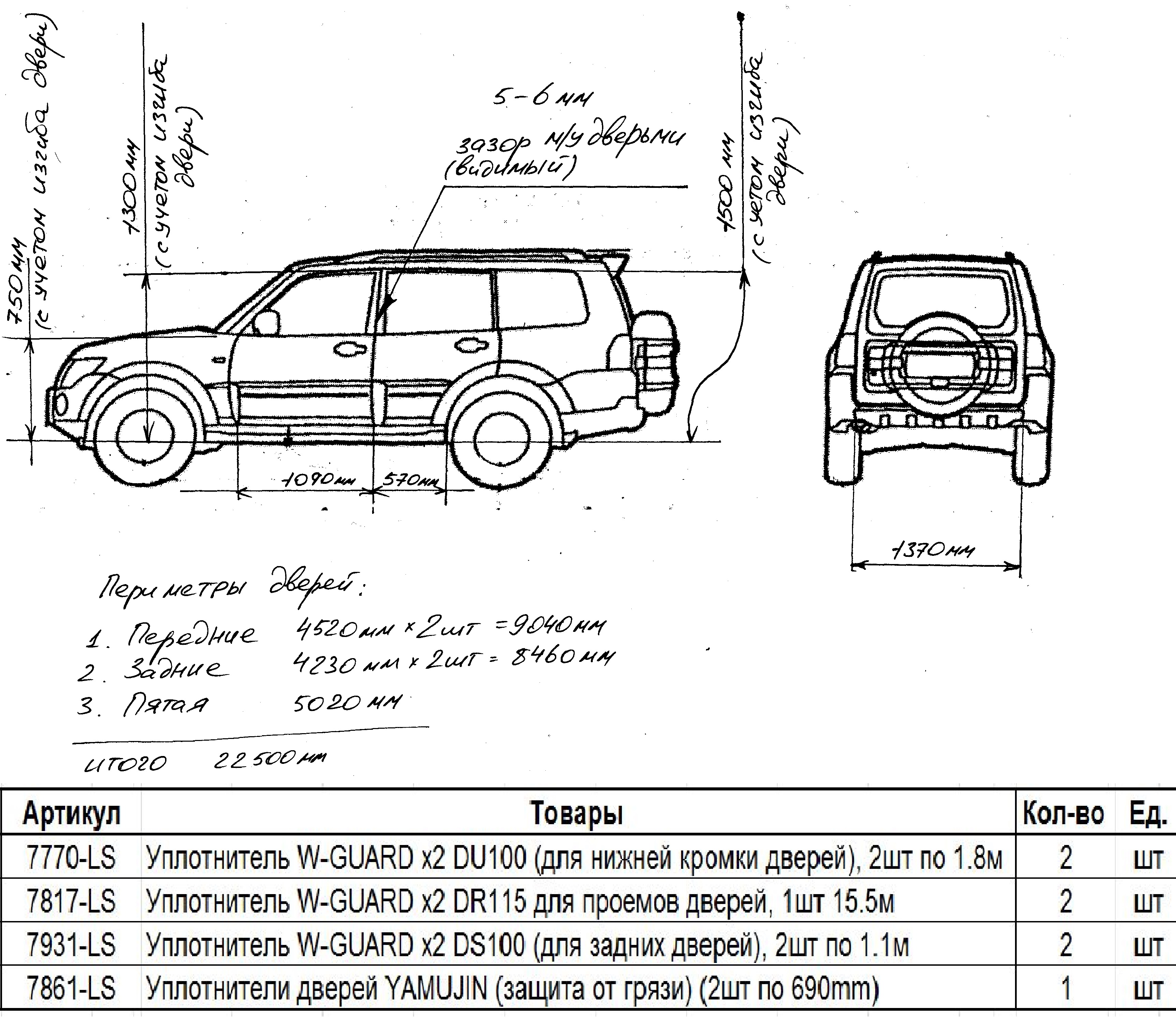

Старый 21.04.2014, 14:39   #15
Алексей50
Гуру раздела PAJERO IV
Аватар для Алексей50
Авто: TLC200
Сообщений: 1,662
По умолчанию Re: Хлопанье передних дверей на кочках
С дружественного сайта 4х4:
"По совету мастера приобрел здесь: http://www.led119.ru/blog/COMPANY_BLOG/1132.php
дополнительные уплотнительные резинки в прихлоп дверей и грязезащитную по низу.
На сайте есть подробные инструкции по установке, все ясно-понятно.
Привожу обмерочный эскиз и заказ на уплотнители:Вложение:
По-моему не плохое решение, цена, правда, немного смущает.
Ссылка на Московский сайт http://lightdns.ru/catalog/uplotniteli-dverey-1
