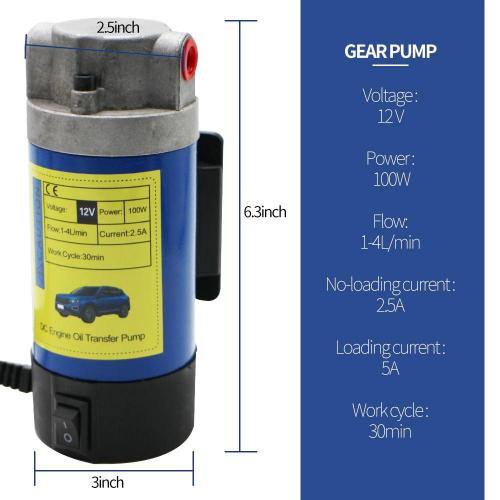

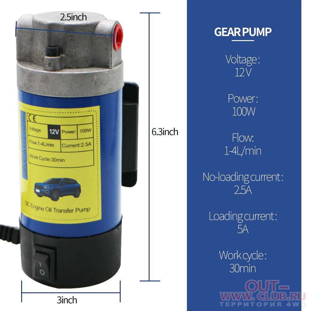

Я себе брал вот такой насос. Пришел очень быстро. Пока поменял им масло в вариаторе, качал очень бодро и быстро. Но сам шланг не удалось впихнуть в поддон, когда его снимал, думал там сухо уже )) ну и в общем как итог весь облился маслом.
Заливал свежее масло так же насосом. К насосу никаких претензий нет, кроме как к его наклейке с характеристиками
Тоже такой купил, но не пользовался ещё.

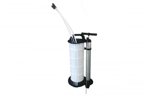

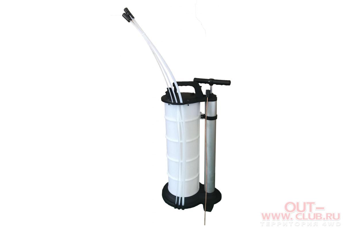

Коллеги, а никто такой штукой на Outlander не пользовался? Откачать масло через щуп, судя по постам выше можно. (Out 2.0 2014 г)
AE&T TA-G1099
Правда еще смущает диаметр шахты под щуп. Похоже из комплекта девайса влезет только трубка 4мм. Трубка 6мм, под вопросом, да и кто-то выше написал, что 6мм во что-то упирается

@IPN, 6 мм. трубка отлично работает, ни во что не упирается.

@IPN, вечер добрый!)
Так случилось технически, выбор диаметра шланга - до 6 ммм.
Проверенно годами.
