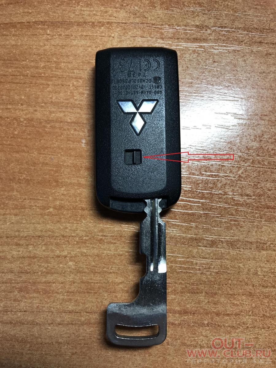

Если у Вас вот такой ключ:
Красной стрелкой указал на защелку. Надавите на не влево или вправо и вытяните ключ, которым сможете открыть замок в машине.
