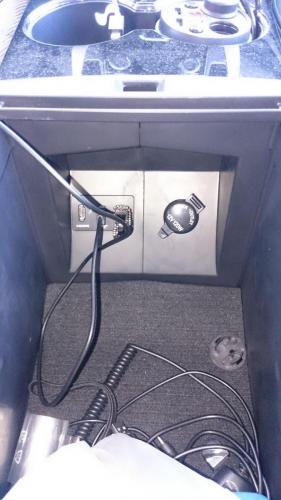

Здравствуйте, комрадс
Вобщем я так и не нашел кабель.
Я нашел другой кабель с непонятным штекером.
Помогите пожалуйста идентифицировать, где прячется провод, по фото))))

Добрый день!
Попробуйте снять весь подлокотник. Это не сложно. Инструкции есть в этой ветке.
У меня к примеру этот провод был под дном подлокотника. Без снятия достать его не реально.

У меня лежал под целофановой пленкой ближе к концу вещевого ящика

Наконец-то внедрил розетку в подлокотник. Розетку взял на Али по ссылке выше. Фишку выудил легко, отверткой. Удобно работать с заднего сиденья при снятой крышке подлокотника. Пришлось немного доработать розетку, отломав один фиксатор. После этого она защелкнулась в гнездо. Фишку пришлось разрезать вдоль, иначе не подключить. Хотел вытащить пины, но не вышло. Разрезаную фишку скрутил изолентой, держится надёжно.https://out-club.ru/board/imagehosti...5abc4de573.jpg

Подлокотник снять не смог,тк под рукой не было необходимого инструмента. Открутил два болта внутри ящика и приподнял глянцевую накладку, методом тыка выудил еще один похожий кабель(запихал обратно). Нужный штекер был смотан синей изолентой и дополнительно примотан к жгуту проводов. Находился вдоль левой стороны вещевого ящика, ближе к середине, за целофановой накладной.

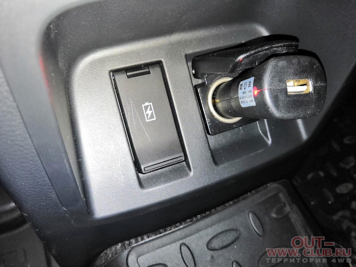

наконец то и я внедрил себе розетку. месяца 2 валялась в бардачке. На удивление легко достал штекер пальцами после снятия заглушки. вообще ничего не разбирал. единственное что сделал, это разрезал штекер пополам, чтобы вставить пины в ответную часть розетки. иначе-не получилось, т.к. розетка неоригинал, а просто с Али

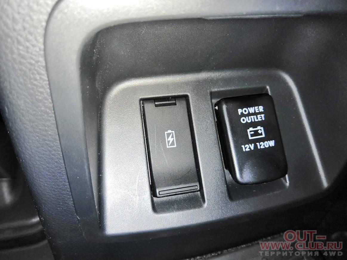

Брал машину в 2020 году дизель, максималка. В подлокотнике стоит розетка на 220 вольт. А вот с стороны задних пассажиров сзади подлокотника есть usb разъемы и заглушка под прикуриватель. А там есть выводы для установки прикуривателя?

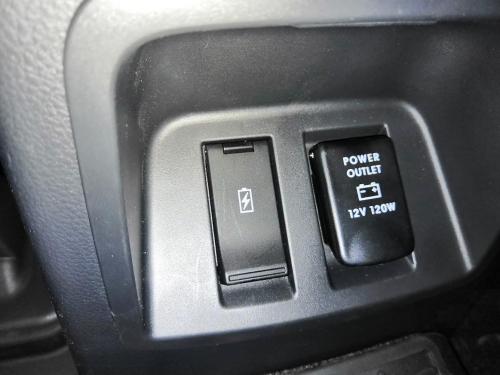

Есть, проводка везде одинаковая. У меня дизель, пред-максималка, 2019. Как после покупки авто увидел, что там круглая заглушка, купил (по-моему, в евроавто, но это неточно) прикуриватель с крышкой б/у (MN177354), обошлось это мне в 1000 р. (они кстати универсальные на Лансеры, Галанты, Ауты и т.д.). Открыл заглушку, снял рамку вокруг этой заглушки и разъёмов USB (руками, без всяких проблем), увидел угловой разъём, продел в рамку, воткнул в прикуриватель, тот в рамку и поставил всё на место.
