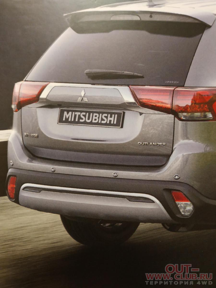

Уважаемые коллеги! Нужен совет: подойдет ли оригинальный фаркоп MZ314604 (фиксированный) или MZ314604 (съемный) для моделей Аутлендеров 2012-2016г. для Аутлендера 2019 модельного года. Заранее благодарен.
Самодел 19.01.2019 21:52
Re: Фаркоп для Outlander 2016-2017
@zero60, Да подойдёт,а что в 19 модельном кузов изменили?
zero60 19.01.2019 22:07
Кузов нет. Бампер с небольшим выпендрежем...
zero60 19.01.2019 22:35
https://out-club.ru/board/imagehosti...350160337d.jpg
... а в нем же "окно" вырезать надо.
Самодел 19.01.2019 22:53
Сообщение от zero60 (Сообщение 2765487)
@zero60, Так это окно вырезается без проблем.
zero60 20.01.2019 10:44
ОК! Попробую, отпишусь.
