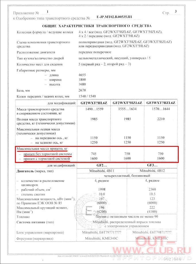

Всем привет! Немного дополню, для установки фаркопа и его эксплуатации без регистрации в ГИБДД о нём информация должна быть прописана в ОТТС ( одобрение типа транспортного средства).
Тема: одобрение типа транспортного средства.
Там можно найти ссылку на ресурс по поиску своего ОТТС.

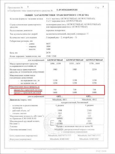

А вот сам ОТТС к примеру на мой автомобиль, в приложении №1 лист 3 прописано:
Максимальная масса прицепа кг (с тормозом и без тормоза).

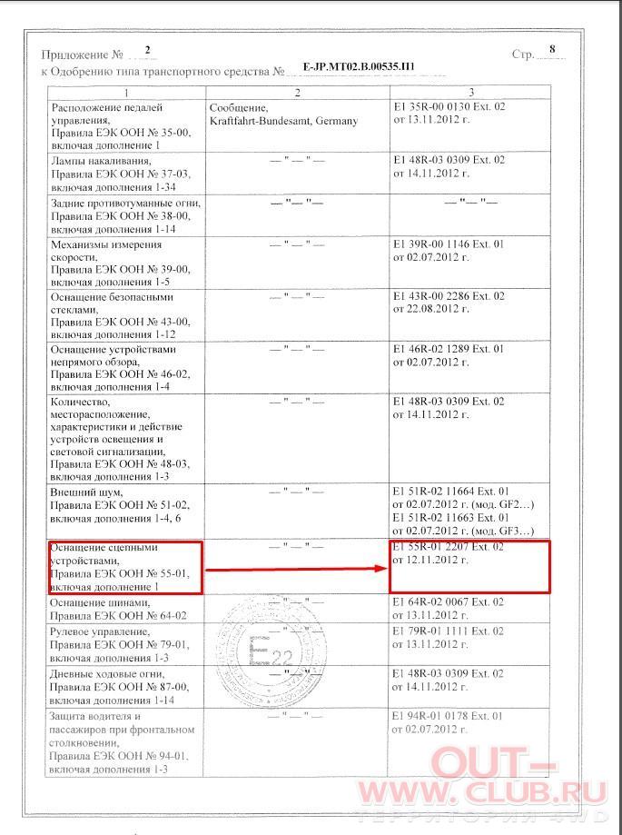

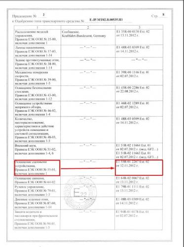

ОТТС (одобрение типа транспортного средства) на свой автомобиль прописан в ПТС.
По данной ссылке можно найти его 2 способами (о которых я знаю), это ввести в поиск первые 6 символов ВИНкода или свой номер ОТТС.
И на моём примере будет следующая информация:
Информационное писмо (ответ) из МВД РФ
Памятка
ОТТС (на примере моего автомобиля
