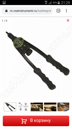

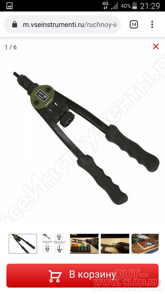

Есть спец.инструмент ,вставляете в отверстие заклепку и усе...
У меня на таких защита висит.
А вот закладные...это зло царапающее лонжероны.

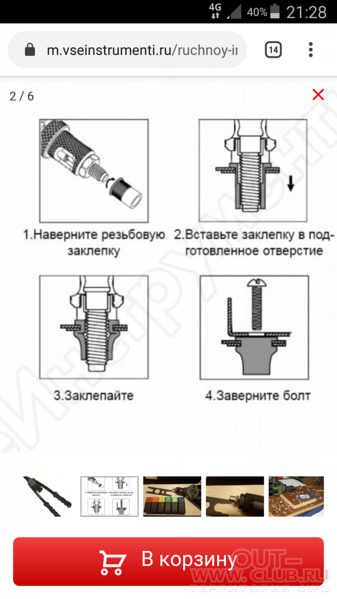

Aleshka987 23.11.2019 21:40
Re: Фаркоп для Outlander 2016-2017
Сообщение от Электромеханик (Сообщение 2844595)
Заклепки крепления фаркопа? Что-то новое.
Я про это...http://[img]https://out-club.ru/boar....png[/img]https://out-club.ru/board/imagehosti...9d86c75789.pnghttps://out-club.ru/board/imagehosti...eda10f8999.png
allodn 23.11.2019 21:49
Сообщение от Aleshka987 (Сообщение 2844644)
Именно так
