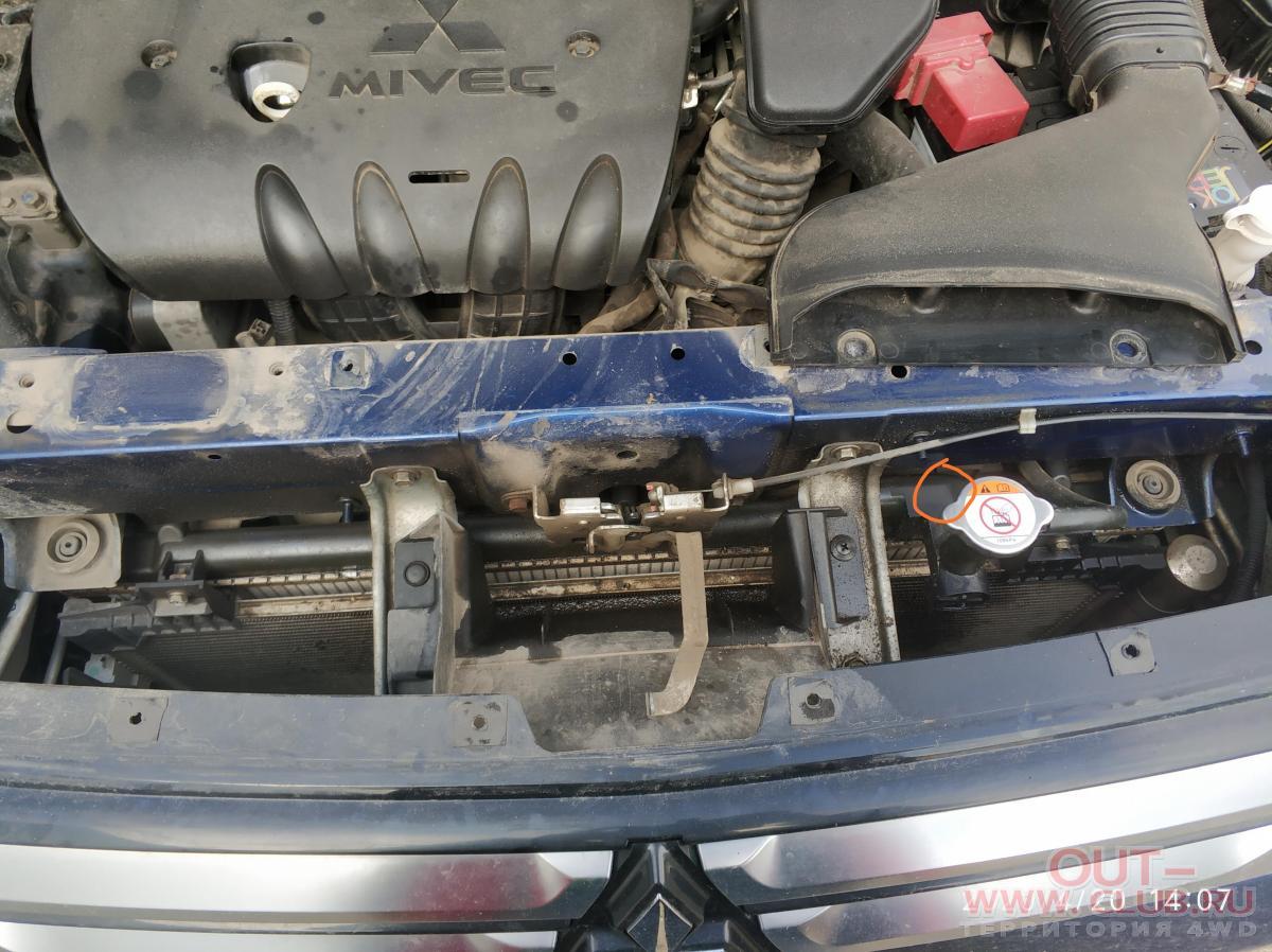

Arikushik 20.04.2020 17:53
Re: Потек радиатор вариатора?
Только одна странность. Выделил на фото.
По приезду тут была лужица похожая на масло.
До отъезда ее точно не было. Из этой крышки может что-то течь? Масло из под шланга точно капало.https://out-club.ru/board/imagehosti...1d9ba0d4af.jpg
mac-mac 20.04.2020 23:09
Сообщение от Arikushik (Сообщение 2892685)
если неплотно закрыта, то антифриз может выдавливать.

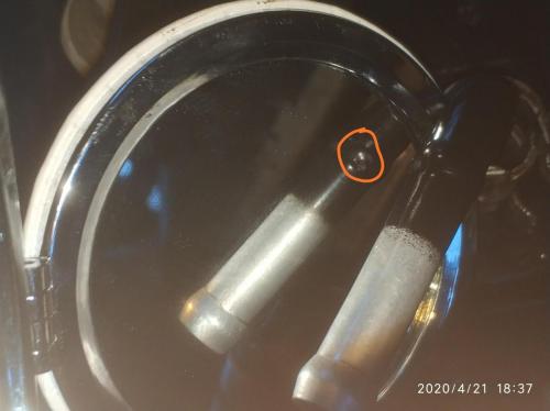

Arikushik 21.04.2020 19:04
Вот она дырочка((
https://out-club.ru/board/imagehosti...9eceaab0da.jpg
Arikushik 21.04.2020 19:23
Есть разница какой покупать радиатор? Родной 27т.р. , а самый дешёвый аналог 4т.р.
Arikushik 21.04.2020 19:35
И нужно ли что-то кроме радиатора?
https://youtu.be/Fx41o19Js3Y
Sergei_VRN 21.04.2020 19:40
Сообщение от Arikushik (Сообщение 2893291)
Разве заварить нельзя?
Arikushik 21.04.2020 21:56
@Sergei_VRN, а можно заварить? И надолго ли хватит? И не попадет ли мусора в процессе сварки в радиатор?
chundga 21.04.2020 22:15
Сообщение от Arikushik (Сообщение 2893411)
Агроном без проблем.
Sergei_VRN 21.04.2020 23:07
Сообщение от chundga (Сообщение 2893414)
Агроном
Более проблематично соты ремонтировать. Хватит на всегда. Если мусор в него не сыпать, то ничего и не попадёт.
