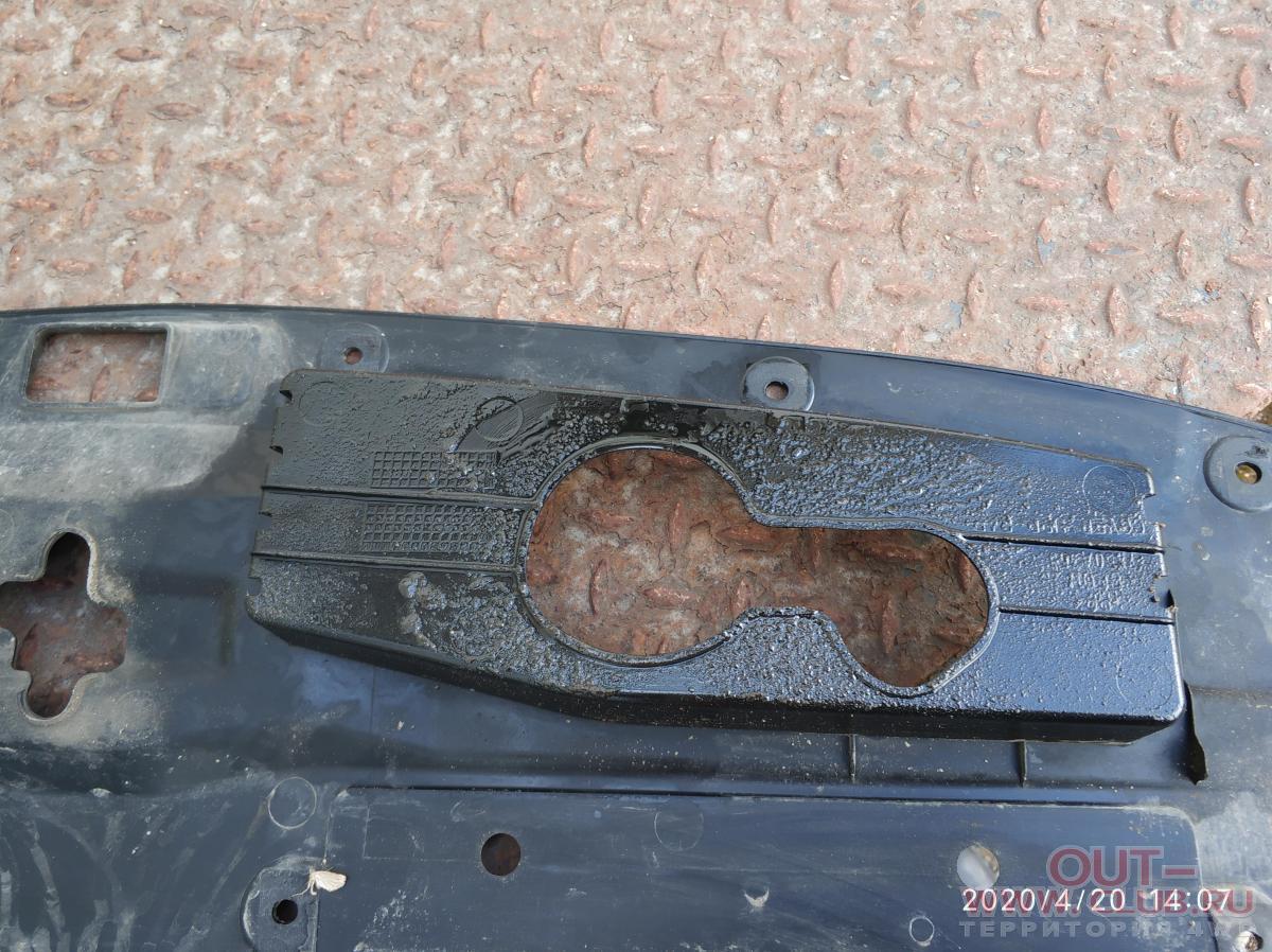

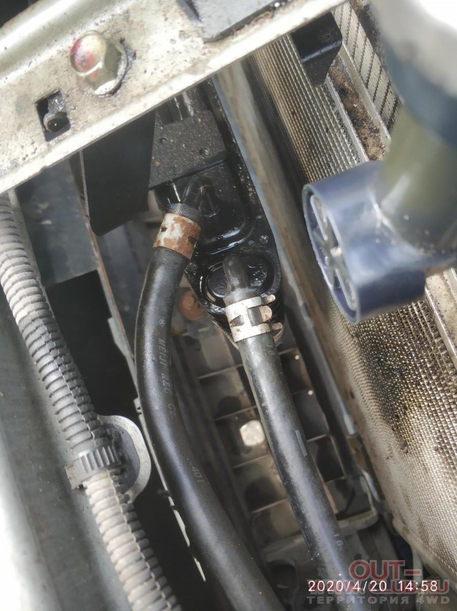

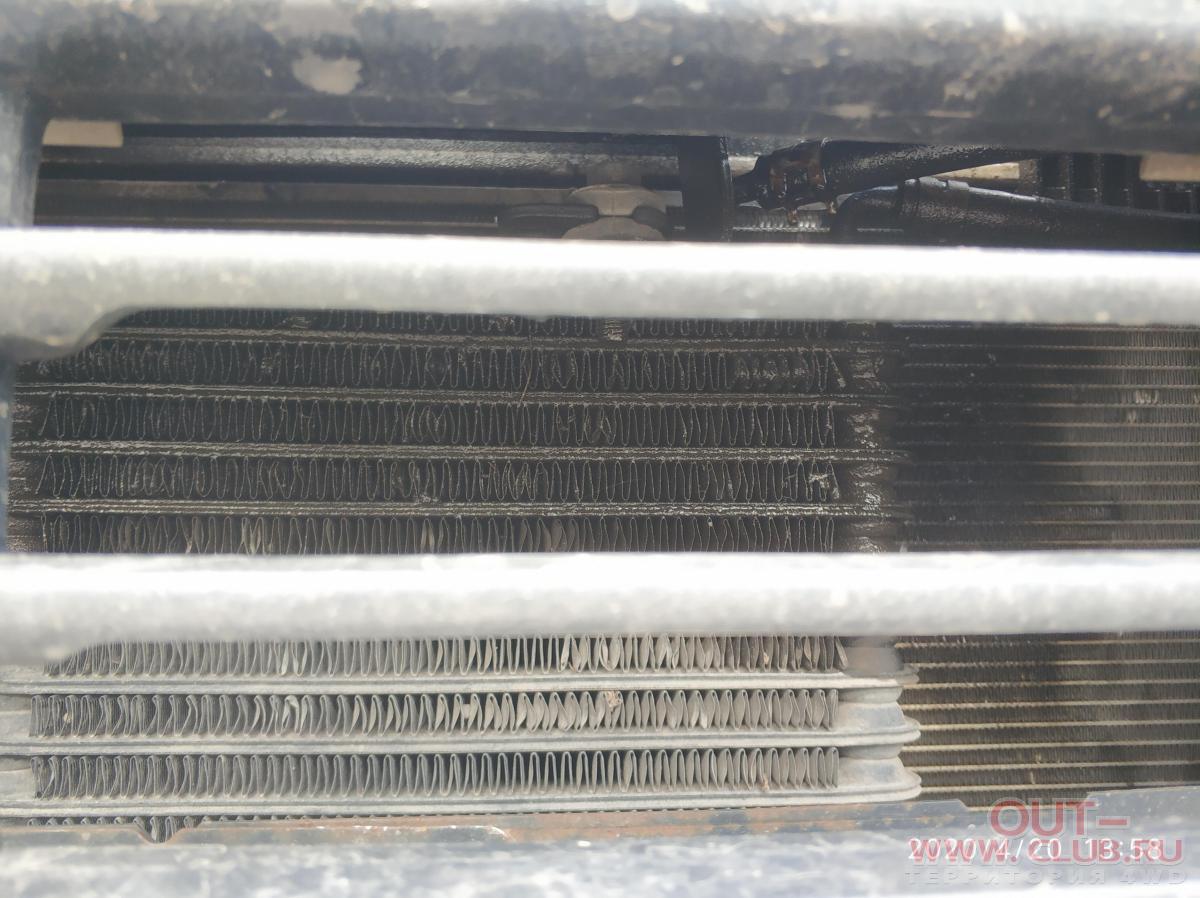

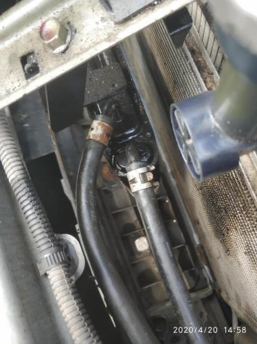

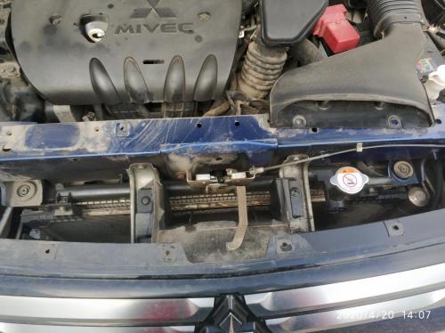

Добрый день, сегодня случайно обнаружил следы масла на обоих радиаторах( Потек радиатор вариатора? Больше там вроде маслу негде взяться? Забрызгано хорошо... Даже до капота добралось(

@Arikushik, похоже, что шланги текут. Может хомуты ослабли и они немного сползли со штуцеров?

Уровень жижи вариатора не смотрели на щупе?Может проблема с радиатором ОЖ двигателя.Её уровень смотрели?Протёкшая жидкость на что похожа,на антифриз или жижу вариатора?

Судя по фото штуцеры целые.Шланги на своих местах и притянуты хомутами.Какие-то операции проводились на машине недавно?

Если проблема с радиатором варика,то как жижа могла "добить" до ниши в пластиковой накладке,в которой находится заливная горловина антифриза(первое фото)?Может крышка заливной горловины была не закручена до конца?

Скорей всего треснул штуцер, это самое слабое место в этом радиаторе.

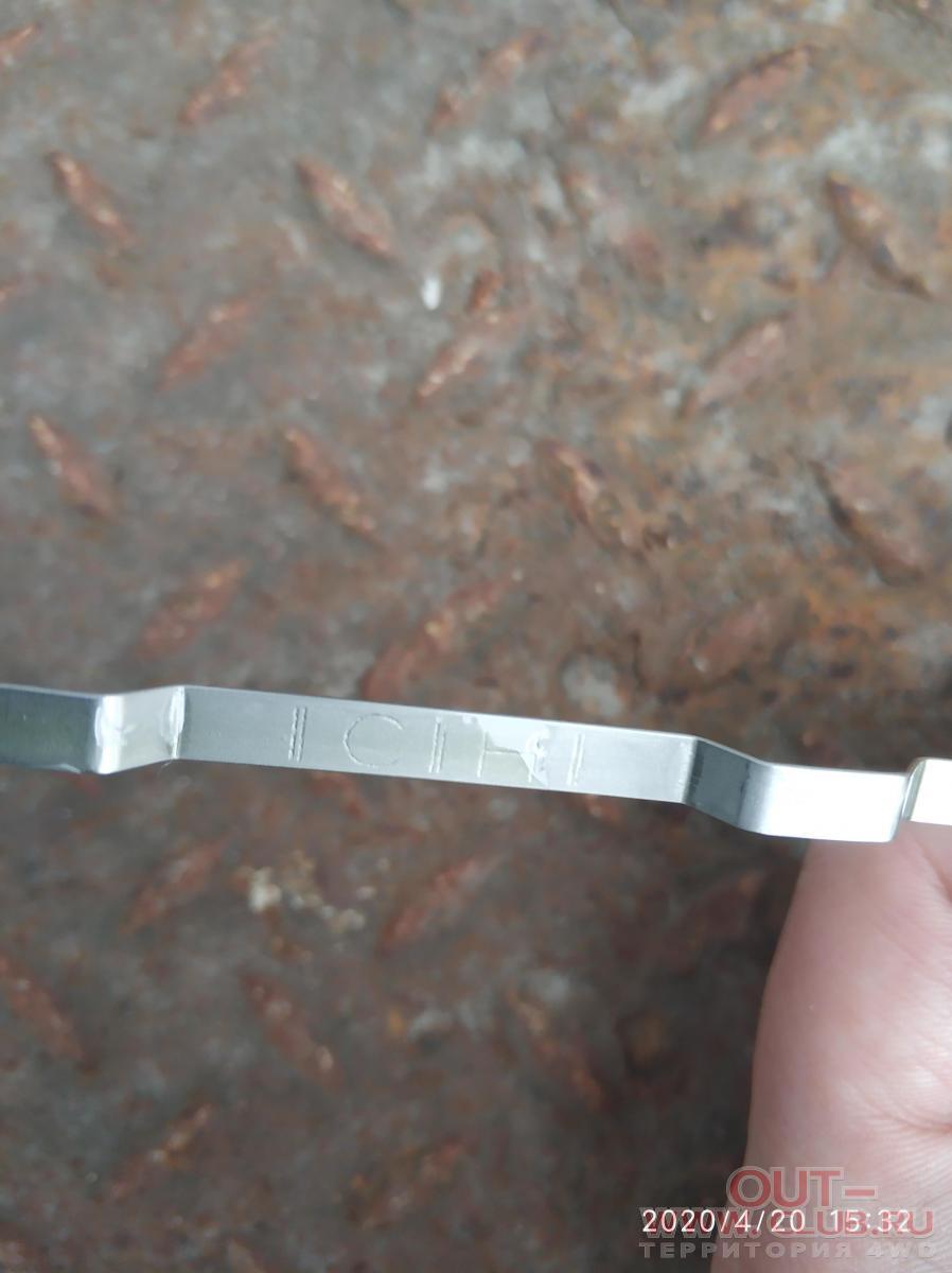

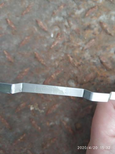

Текло из под верхнего шланга. Снял, вроде целый. Одел обратно вроде не течет. До этого капало хорошо.
Вот уровень масла на заглушеной. На заведенной ниже " "с" это нормально?
уровень меряют работающей машине на прогретом до >70°С вариаторе. должно быть на Н (hot)
