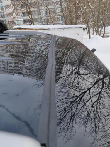

Итак, приехал и провод и уплотнитель.
С проводом все плохо получилось. Во-первых он оказался намного тоньше, чем я предполагал, и во-вторых очень жестким, и в третьих, я не правильно подобрал его сопротивление (брал 10 Ом на метр, из расчета, что получу порядка 7Вт, но по факту понадобился кусок провода на пол метр больше, мощность упала, да и при 7Вт ничего бы не растаяло там). То есть он греет плохо, локально и еще его надо как то клеить по всей длине, а то сам он не ложится из-за жесткости.
А вот с уплотнителем похоже все лучше - вчера приклеил (на мойке что-то долго мыли, уже опаздывал за ребенком, а клеить надо было в тепле прямо на мойке, так что делал по-быстрому и не особо ровно). Полностью перекрывает щель, и на утро снег внутри не было, но его и ночью не много падало. Так что жду теперь снегопада, для проверки результата.

Тай 30.01.2022 11:00
Re: Лед под петлями двери багажника.
Клеить на кромку двери изнутри а не на проем сверху. И видно будет только в щель кто в крышу сможет смотреть сверху. Я так понял
drow 30.01.2022 14:05
Сообщение от Тай (Сообщение 3065035)
Я тоже сначала так думал, отрезал кусок в пару сантиметров и пошел примерять:
  • не понятно как приклеить не снимая двери
  • поверхность кромки двери изнутри не ровная
  • мешают петли
  • при открывании будет заминаться уплотнитель и либо скоро порвется, либо отклеится
так как меня в такого рода вопросах в первую очередь волнует функциональность, а эстетика на последнем месте, то для себя решил клеить снаружи.

vvld 02.02.2022 11:30
Наклеил вчера Z-образный на крышку багажника изнутри. Держится, уплотняет, но при открытии очень плотно елозит по краске кузова - думаю летом в пыли и грязи будет ее не хило шлифовать.

vvld 02.02.2022 15:18
Сообщение от Тай (Сообщение 3065726)
уплотнитель нельзя наклеить с зазором 1мм? При этом может и не будет ширкать?
Там зазор между ребром крышки и кузовом при открывании миллиметра 2 (т.е. практически в толщину уплотнителя) а зазор при закрытой двери - миллиметров 5 (может 7 это на глаз, т.к. не мерил). Поэтому фокус мало выдвинуть думаю не пройдет.
Sun658 04.02.2022 11:30
Сообщение от vvld (Сообщение 3065719)
При нормальной реализации не должно сильно шлифовать. На прошлой машинке так же делал - за 5 лет ни намеков на потертости. Правда, есть пара моментов:
1. уплотнители бывают разной длины (может, ваш сильнее прижимается);
2. материал бывает разной жесткости.
Sun658 04.02.2022 11:54
Вложений: 1
Сообщение от vvld (Сообщение 3065785)
Вы подали отличную идею! До этого собирался ставить Z-профиль с нижней части крышки багажника, как на прошлой машине. А если попробовать наклеить Г-образный уплотнитель на торец крыши, чтобы его горизонтальная часть касалась (или почти касалась) той самой злополучной части крышки багажника, когда она закрыта? Набросок приложил. Может прокатить!
P.S. На крайняк, можно налепить оба варианта. Тогда тереться будут только уплотнители между собой. Но думаю, это избыточно. Летом проверю)
vvld 05.02.2022 20:48
Сообщение от Sun658 (Сообщение 3066219)
Сам хотел так сделать. Но нигде не нашел такого уплотнителя. :(
Sun658 06.02.2022 18:05
Вложений: 4
Сообщение от vvld (Сообщение 3066652)
Внезапно :( Я был уверен, что такой существует. Попробую что-нибудь из этого:
1. https://aliexpress.ru/item/329632435...0%23233228%234
2. https://aliexpress.ru/item/400002371...cket_id=257900
3. https://aliexpress.ru/item/100500240...0%23233228%235
4. https://aliexpress.ru/item/100500307...cket_id=257900
Блин, не люблю колхозить. Обычно выходит непрезентабельно :bad: Пойду померяю точные значения зазора крышки в открытом и закрытом состояниях.
