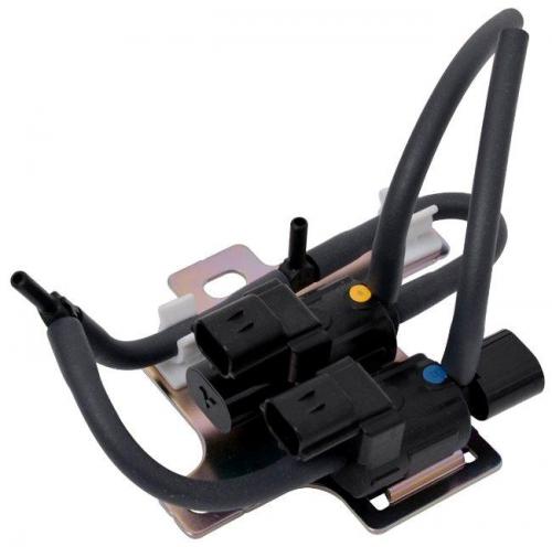

Вот так выглядит клапан целиком. И какой датчик надо сменить - непонятно, и меняются ли они по одному - тож непонятно…)

Это артикул датчика, стоящего на редукторе и контролирующего работу вакуумной системы размыкания полуосей. Он там один, нет там ни ближе, ни дальше к ДВС ничего. По коду ошибки сейчас яндекс мне первой же строчкой предложил пост на Д2 с кучей фоток как это выглядит, что это за датчик и т.д.
И вот снова ситуация. Ты поехал к какому то якобы дилеру, которых в РФ в конце лета 2024 года существовать не может в принципе уже 1.5 года, он с тебя дай бог бабки не взял, но время точно потратил, и после этого ты пришел на форум совета просить и проблему решать. Зачем, спрашивается, ты туда ездил? Найди нормального электрика. За 15 минут прозвонить датчик, почистить контакты и если датчик забился, а не поломался без возможности ремонта, то прочистить. А если вдруг датчик на самом деле сломался, а не забился и не просто разъем его закис, то болт в помощь, заглушил отверстие и покатался несколько дней на 2Н, пока новый едет.
п.с. Некоторые каталоги предлагают типа аналог от Мазды, что-то типа третьей или шестой, ну пузотерки. Так вот там точно такой же датчик, только стоит (раньше стоил) раз в 5 дешевле. Можно брать и ставить.

Два клапана, работает один открыть, другой закрыть. Чтоб определить какой из них не работает нужен второй человек. Один переключает в салоне, другой перекрывает клапан. Оригинал стоит дорого, но подойдёт любой аналог, как от ранней версии паджеро или л200, так и от тойоты например. Разница будет в креплении датчика, а шланги подходят.
